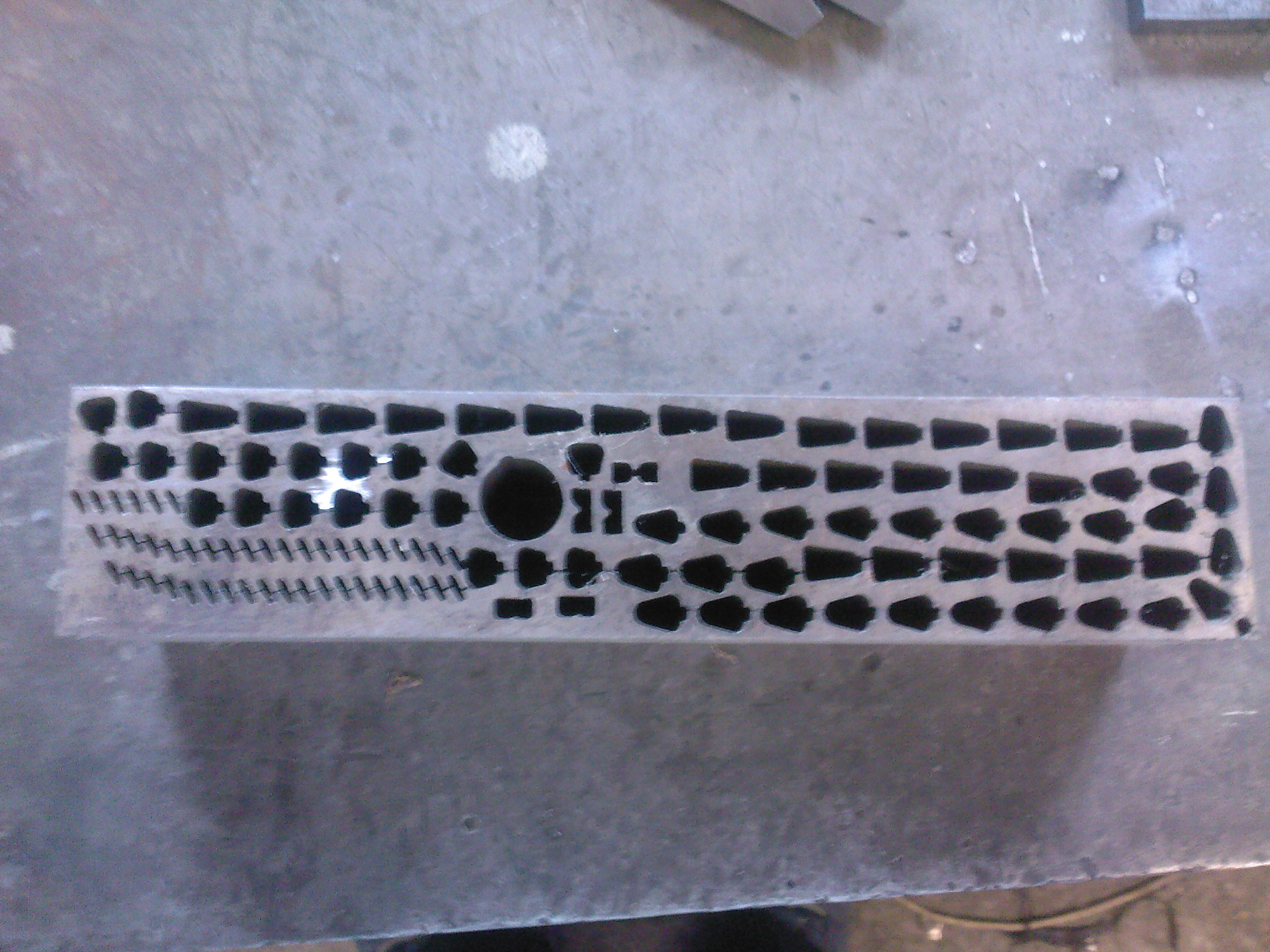

Příspěvky: 7187
5. 2. 2011, 8:56
na laseru to můžot taky řezat třeba po deseti plechách , není to problém.
plechy se běžně razí na střihadlech, ale cena těch střihadel je šílená, není problém aby jeden stříhací přípravek na statorový plech stál 800000 ale pak to je fofr.
Příspěvky: 23419
5. 2. 2011, 9:07
co na tech strihadlech stoji tolik penez?
hadam ze se delaji na hloubicce
Příspěvky: 7187
5. 2. 2011, 9:28
vyrábí se na hloubičce drátovce , a jeden plech se na nich stříhá třeba na třikrát, takže se nejdřív vyrazí aretační díry plech se posune vyrazí se drážky pro vinutí a zároven plechy pro rotor a v další fázi se vystřihne vlastní statorový plech a to asi dva tři střihy za sekundu,
jen pro zajímavost přikládám foto odpoadu z výroby razníků
