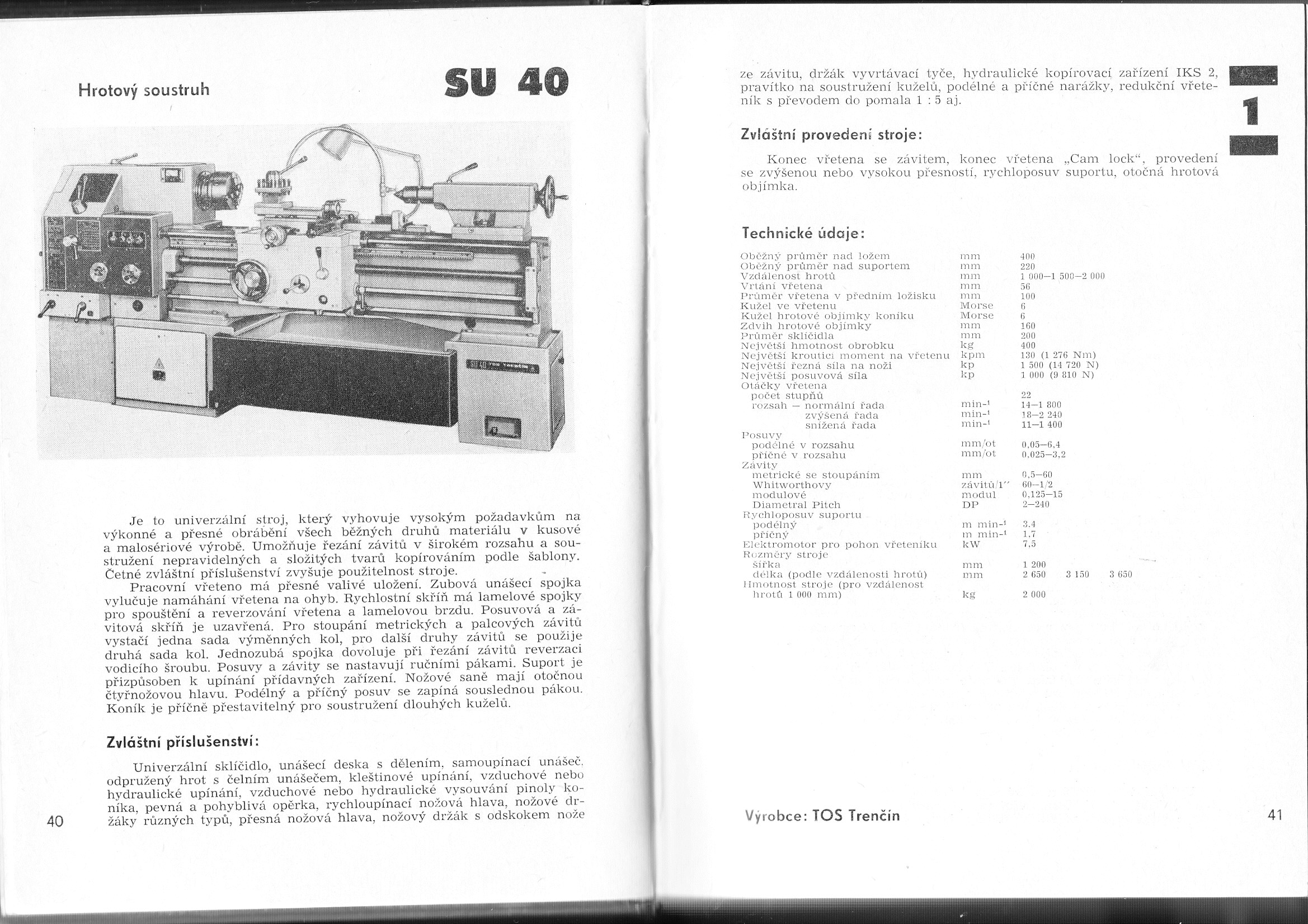

Ahojte uvazujem nad kupou sustruhu prosim vas poradte mi ktory je lepsi SU40, alebo SV18 (hranaty). Su priblizne v rovnakej cene... neviem sa rozhodnut... :( dik

Ja bych vzal radši SV18. Pokud to není plynulá regulace, té bych se raději vyhnul.
SU40 je dost humpolák. Na SV 18 seženeš snáz nějaké příslušenství.
Vybírej podle stavu.

Já vidím výhodu SU 40 v samostatných posuvech, nezávislých na vřeteni, nevýhoda oproti SV 18 menší počet možných posuvů a nemožnost řezání některých palcových závitů. Osobně se mi nejvíc líbí SU 32/750 podle mého naprosto dostatečná mašina do garáže. Dají se na ní obrazit drážky a po několika vylepšeních by byla naprosto perfektní.

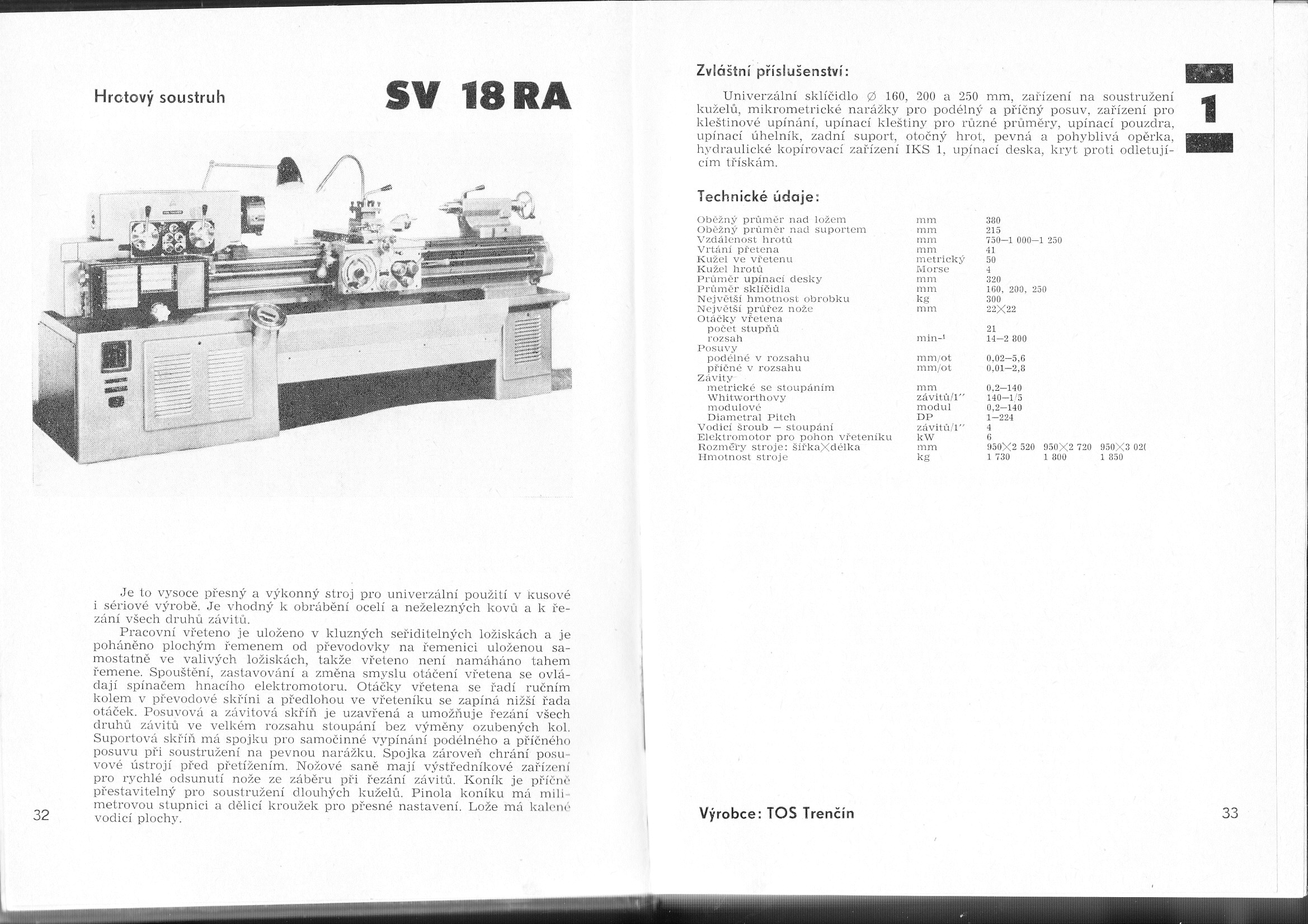

Vlastním a dělám na na vícero mašinách,ale SV 18R,RA je co se týče univerzálnosti a obsluhy docela super.Přednosti vidím v množství posuvů(bez vým.kol)otáček vřetene,tuhosti,přesnosti a hlavně v poocném suportu na závitování.Jednu nectnost vidím v tom že nemá rychloposuvy,ale to je vyváženo spoustou jiných vlastností.Pokud bych měl si vybrat mezi nimi a byly v přibližně stejném stavu,tak by byla č.1 osmnáctka od Zbrojovky.Přeji pěkný nákup a hodně odtočených špon bez závad.

Ofotil jsem z katalogu data k SV18RA a SU40. Tak si je porovnej.
Su 40 je hlavně takový hrubovací soustruh. Má silný motor a je dost předimenzovanej.
Kdyby se řešilo jaký jiný soustruh kromě těchto dvou, řekl bych SN40B až SN50B a to hlavně kvůli můstku pod vřetenem.
SU32 je dobrá, protože je malá (s t.d.750 je dlouhý 2200), ale zase má trochu složitější elektriku a převody jsou hlučnější. A taky nato jaký je to prcek tak má 5.5kW.
Nebo taky S32 ze Žebráku.
Rozsah posuvů mají tak nastejno, ale SV18 umí daleko víc.
Jenže to všechno znamená čekat, až se něco objeví za rozumný peníz.
Jentak pro zajímavost, co za tu SV18RA a SU40 chtějí?

Ahojte dakujem za rady, ale stale s aneviem rozhodnut tu SU40 mi ponukaju za 2500€ a po SV18 som dajak nepozeral ako osobne si myslim ze je to kvalitny a presny stroj, ale mne ide hlavne o to aby som vedel zarovnavat brzdove bubny a kotuce...tak ze max priemer 400mm mi velmi vyhovuje. Sice teraz sa rozhodujem medzi tou SU40 a SUI 32 ale zase to SUI ma tiez max priemer obrobku 320mm. :(

Za 2500 éček by neměl být problém sehnat SN40. Nebo SN45 a SN50. Tyhle soustruhy mají prolomení v loži a když se vyndá můstek tak se točný průměr nad ložem zvětší o 200 mm. Číslo v názvu soustruhu je točný průměr nad ložem bez vyndaného můstku v cm.
Jestli ti jde hlavně o ten průměr. Doporučuju koukat po těchto typech.

Nejakú dobu sledujem toto forum, ale diskusia o kúpe SU 40 ma konečne donútila sa zaregisrovať. Poznám veľmi dobre všetky spomínané tipy sústruhov no SU 40 Ti môžem len odporučiť, z dôvodu ,že ho mám aj ja a možno je to len zvyk, ale obsluha mi viac vyhovuje ako na SV 18. Dávam do pozornosti ešte SN32, ktorý má tiež odnímateľné lóže a čo je tiež dôležité je vŕtanie vretena 52 mm. Nevýhodou na SN je opačná obsluha, ale ako vravím je to len sila zvyku.

Mám oba soustruhy SU 40 i SV 18 a rozhodně je pro mně lepší SU 40 podívej jak sama maká.
