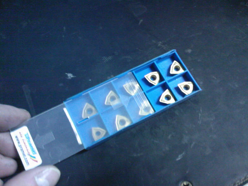

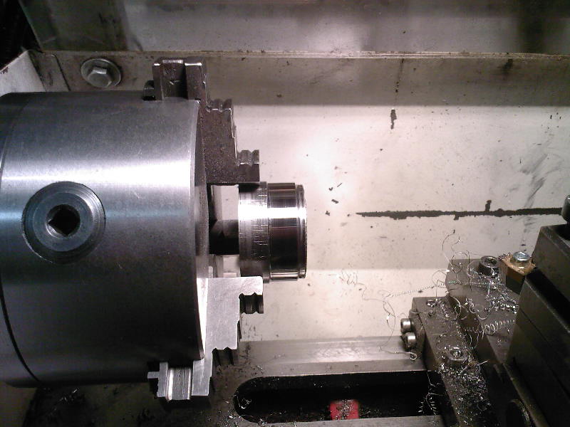

Ať dělám co dělám mám neustále při točení hlazenky škrábance. Zkoušel jsem jak ruční tak i strojní posuv, různé otáčky, (při menších otáčkách je to hrůza) chlazení i bez, větší i menší šponu a pořád stejný.

Ten tvůj Trigon má moc ostrou hranu, použij CCMT plátek s 0,8mm rádiusem na špičce. Minimální úběr je potom 0,6mm tříska, na průměru 1,2mm. Můžeš samozřejmě brát i míň, ale likviduješ si potom řeznou hranu.
http://www.iscar.com/Ecat/familyhdr.asp ... =WV&type=1
Zde jsem našel trigon, kterým by ti to mělo jít
Všechno jsou to plátky broušené a leštěné na hliník, takže maximálně vhodné pro malé tintítka typu asist :wink:
Na oceli to nevydrží to co na hliníku, ale neděláš sériovku na CNC mašině, jde ti o to, abys s co nejmenším odporem uříznul třísku. Chlapi u nás na údržbě si je nemůžou vynachválit, když tam měli klasický lisovaný plátek, tak jim hřídel odpružovala a soustružily sudy.

sidonie píše:Ten tvůj Trigon má moc ostrou hranu, použij CCMT plátek s 0,8mm rádiusem na špičce. Minimální úběr je potom 0,6mm tříska, na průměru 1,2mm. Můžeš samozřejmě brát i míň, ale likviduješ si potom řeznou hranu.

Rozpočítej si to na břity a nebude ti to připadat až zas tolik. Vydrží ti to podle toho jak tuhý máš stroj. Na SV 18 mají chlapi jeden břit třetí rok, je to na údržbě a dělá se s tím plátkem všechno kromě kalenýho materiálu (ocel, mosaz, hliník). Moc toho neobrobily, ale myslím, že to bude stejný jako u někoho doma v garáži nebo do garáže chodíš na směny pět dní v týdnu a sem tam si dáš nějaký přesčas? Na CNC soustruhu na hliníku vydrží necelou směnu, na mosazi tři směny, přetáčíme s nima kusy na kterých musí být absolutně hladký povrch pod nikl.

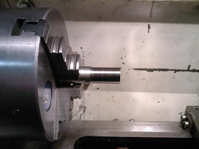

Nevím, při stejném materiálu průměru 35mm a víš to nedělá a problém je pouze u průměru pod 20mm. V týdnu jsem točil 80mm a vše OK. Foto, průměr 36mm

Ale to je v pořádku, čím menší průměr, tím menší obvodová (řezná) rychlost a hlavně se rapidně mění tečný úhel pod kterým nůž řeže. Takže i negativní plátek bude na větším průměru řezat, ale na malém už bude jen odtlačovat materiál a vytrhávat ho. Na učňáku jsme si museli kudlu nabrousit tak, aby malá řezná rychlost nebyla na škodu. Brousili jsme si různě hluboké žlábky a nejšpičatější jsme dělali na nerez. Dokud se řezná hrana nezakulatila nebo neodtrhla, bylo všechno v pohodě. Dnešní "soustružníci" jsou rozmlsaní různými lamači třísek a jakmile mají řešit co s dlouhou šponou, tak jsou v háji. Ještě za nás byl boj s dlouhými šponami naprosto normální, dokonce se soutěžilo kdo utočí nejdelší a nejrovnoměrnější šponu. Mě se podařilo něco kolem 2,5 metru s průměrem 5 mm, vypadala podobně jako pancéřová trubka :) . Na otázku odpovím zrovna, nebyla nejdelší :( Mistr byl schopnej utočit šponu klidně přes deset metrů.

Chápu-li to dobře, pokud snížím můž nebudu sice uprostřed obroku ale snížím tím řezný úhel. Hm to je hovadina. Budu muset tedy změnit úhel destičky, tedy celého nože aby hrana byla stále uprostřed obroku. Je to tak?
Pokus se mi to nějak načmárnout.

potraviny píše:Chápu-li to dobře, pokud snížím můž nebudu sice uprostřed obroku ale snížím tím řezný úhel. Hm to je hovadina. Budu muset tedy změnit úhel destičky, tedy celého nože aby hrana byla stále uprostřed obroku. Je to tak?
Pod střed jsme dávali nože na nerez, už si to nepamatuju přesně, ale byli to nějaké desetinky. Prostě vem do ruky kudlu, zapni brusku s korundovým kotoučem a nabrus si žlábek. Brousí se boční hranou kotouče, tak abys viděl kolik ti zbývá k hraně. Takhle jsme upravovali i upichováky, žlábek se brousil k jedné straně, aby se špona motala do spirály a ne do šneku. Ať se ti to budu snažit nakreslit jak budu umět, nejlepší by bylo jednou vidět brousit a potom při práci.
Mrkni sem: http://aukro.cz/zbytek-platku-na-hlinik ... 66831.html
Všimni si toho oktagenového plátku a hlavně těch dvou čtvercových vedle. Pokud si na noži nabrousíš podobný superpozitivní břit, tak tím zmenšíš odpor i tření a máš napůl vyhráno.

Pokud to dělá tyhle stopy na povrchu tak bych zkusil zvětšit posuv.

Větším posuvem podle mě budou ty škrábance o něco dál od sebe. Podle mě to chce otáčky!! Ale kde brát a nekrást. Dobře nabroušené radeco by mohlo zabrat i při těch malých otáčkách, bohužel nevydrží nabroušené dlouho.

Podle toho, že jsou škrábance jen někde, bych řekl že o průměr dřou špony, které blbě odcházejí z nože. Větší posuv by měl zajistit plynulejší odvod špon. Podle povrchu bych řekl že posuv je žalostně pomalý, není vidět asi sebemenší spirála (nelze si plést soustruh s bruskou :) ).
Otáčky by tomu možná pomohly taky, ale jen do určité míry.
Zkusil bych obyčejný nůž P20 nabroušený v ruce.
