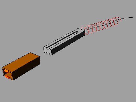

O čo vlastne ide! Ide hlavne o drážku na uhlíku. Nejaky Ing. vymyslel drážku , ktorá má služiť na to, aby zabránila zodratiu uhlíka natolko, aby lanko nezačalo dreť o komutátor (to sú tie plošky po ktorych šucha uhlik) a nezničila ho. Výstupky na púzdre uhlíka by mali robiť doraz . Viď obr.
Teraz po novom sa takto robia uhliky a švagor čo budoval sklad niekolko rokov a stálo ho to statisíce , tak nechce to len tak, nie že zahodiť , ale chce ich upravovať aby nemusel zasa budovať niečo ďalšie.

Osobně bych to viděl taky na jednoduchý jednoúčelový stroj – stroje.
Zmenšení na přesný rozměr by měla zvládnout mašinka tipu formátovací pila s přesně vedeným držákem a drážku jednoúčelová frézky s držákem a posuvem na doraz. Než naprogramuješ CNC a ten uhlík v něm několikrát upevníš tak, aby jsi se dostal na všechny strany tak na těch dvou udělátkách toho budeš mít hotovou hromadu.
Ale chápu že než to dělat jednoduše, tak je pro někoho lepší ukázat, že na to má patřičnou hight techniku.
