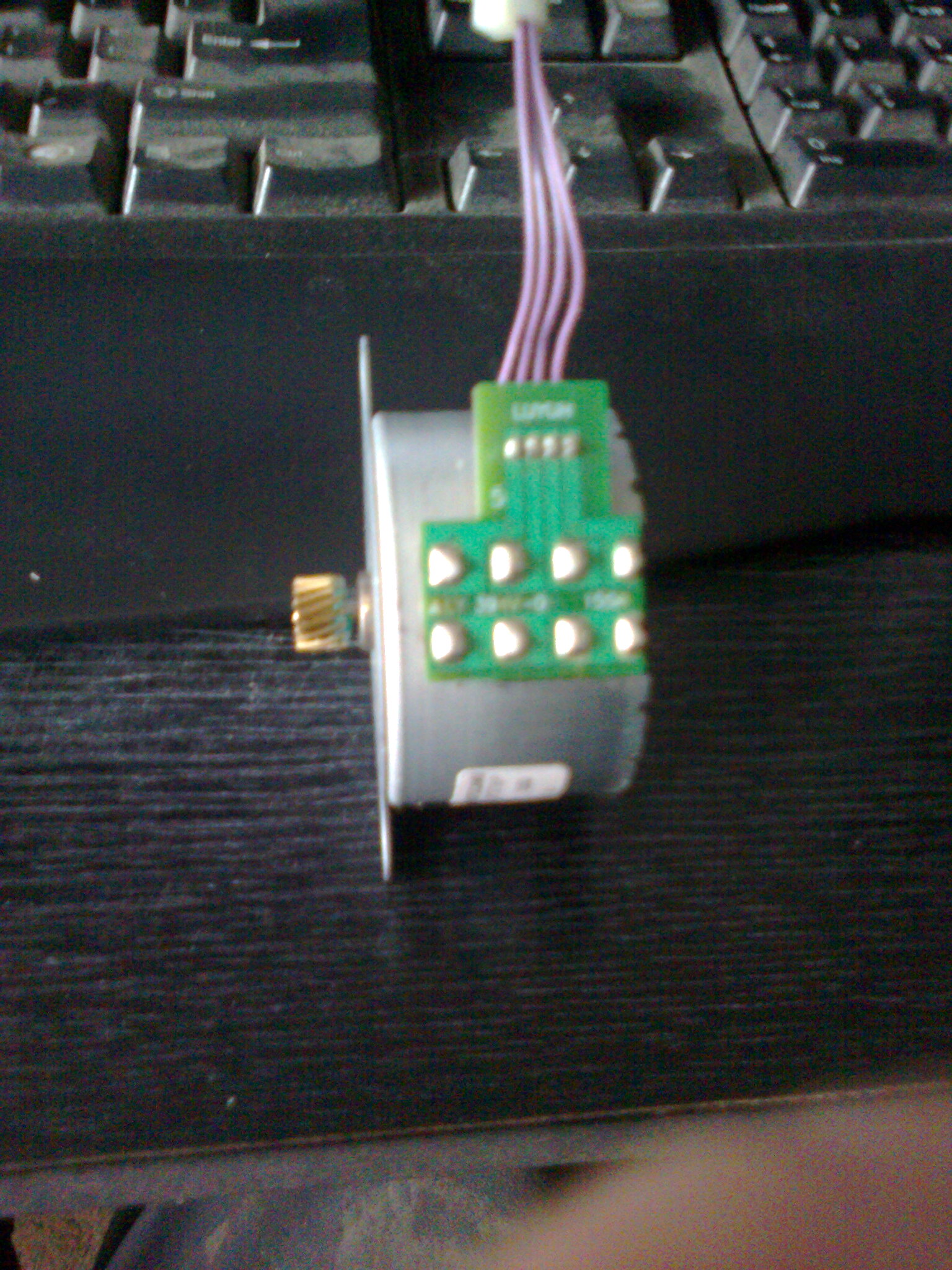

jsem zde na foru nováček a rád bych poprosil zkušené o radu s výběrem motorů pro "mini CNC".
Uvažuji o stavbě malého CNC pro modelářské využití. Už asi měsíc pročítám toto forum a snažím se najít odpovědi - popravdě řečeno, je tady toho tolik, že jsem z toho "jelen".
Vím, že se to zde probírá mnohokrát, ale dotáži se na vhodnost KK motorů z tiskáren. Mím záměrem je CNC o velikosti řezné plochy cca formát A4 - A3.Pohon os X Y ozubený řemen - systém skener, linearní vedení po ocel. tyčích + ložiska,
osa Z trapéz prům. 10 - 12 mm.
Dostaly se mi do ruky motory MITSUMI , "vykuchané" z laserovky myslím HP.
/daje na štítku: typ M 49SP-2K LF 7,5' step,
RK2-0942 01 8,6 ohm.
Vygoogloval jsem nějaký datasheead - viz příloha.
Nejsem dost moudrej z krokování 7,5 , když zde všichni doporučují 1,8 .
Dále na uváděných datech je odpor cívky nižší, než je uvedeno na štítku motoru .
Najde se někdo, kdo poradí a vysvětlí? Děkuji

uplne nejlevnejsi mas z tiskaren takove ty kosticky ale taky zadnej velkej vykon
lepsi je se poohlidnout v cncshopu nebo v gravosu a jeste lepe po 3f motorech
JJ, je to věc ceny a zízkání motorů co nejlevněji.
Někde na foru jsem vyčetl možnost spřevodování mezi motorem a výstupem. Pokud by se zpřevodoval mnou uváděný motor
např. 1:4, logicky se sníží otáčky a zvýší výkon na výstupu. Znamená to i u krokování motoru 7,5 , že na výstupu
bude 4x vyšší? Tedy 360/7,5= 48x4= 192 ? Má to nějaký význam pro použití?

Na svou prvotinu jsem si našel firmu co likviduje elektroodpad, zajel tam a domluvil se na motorech z kopírek, ty jsou celkem ucházející a na takovou to mašinku plně dostačující, drivery zkus třeba s toshibama a nebo osvědčené L29 něco, ty prodově na tyto menší motory stačí.

hups tak to je hodne dobra cena za komplet vcetne interpolatoru a software
kdyz vemu ty motory z kopirek - dobrej napad jsou tam vcelku velky (mozna budou zadarmo)
k tomu licence machu 3200 bez DPH (a jak to chodi
osobne bych nebral ani zadarmo)
nejaky tistaky s nejistym vysledkem (viz spousta narku zde na foru)
tak je na zamyslenou jestli se chces trapit s elektronikou softwarem a vsim kolem toho nebo si to koupit hotove

Mám taky dotaz.Může mi někdo stručně vysvětlit jak se chová motor, když má rezonanci?Znamená to, že při určité rychlosti ztrácí kroky?Díky

http://thmsblog.tedatum.com/wp-content/ ... p_hole.jpg" onclick="window.open(this.href);return false;
ta zona je nakreslena velmi siroka, myslim ze byva daleko uzsi
vyrobci to u motoru nekresli do momentove charakteristiky protoze ta oblast neni v jednom miste ale zavisi na driveru, napajeni, zatezi, hridelove spojce
