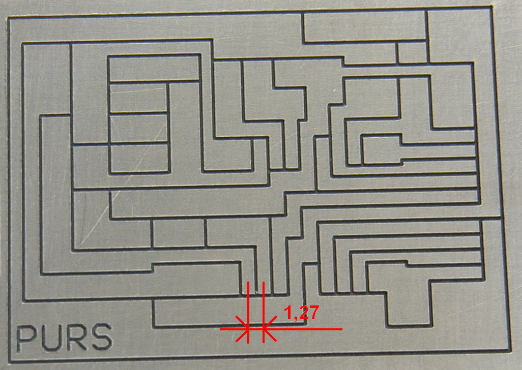

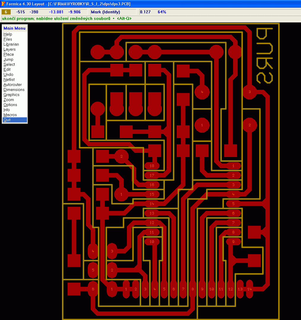

Plosne spoje lepim oboustrnou paskou, frezuji gravirovaci frezou take do hloubky 0.2 mm. Bezne delam plosne spoje fotocestou, ale kdyz mam neco jednoduchyho a nechce se mi otravovat s chemikaliemi tak frezuji. Plosny spoj navrhuji klasicky tj. spojove cary. Pokud takovy plosny spoj chci frezovat, tak rucne v navrhovem systemu v jine vrstve nakreslim delici cary. Pak generuji Gerber data a ty prekladam vlastnim programem do G-kodu. Pokud mam SMD, tak jim v padu definuji otvor a v Gerber datech to vytvori bod, ten take "frezuji" do hloubky 0.2 ale nevrtam. Podle tech bodu se pekne orientuje ka tu soucastku pripajet.

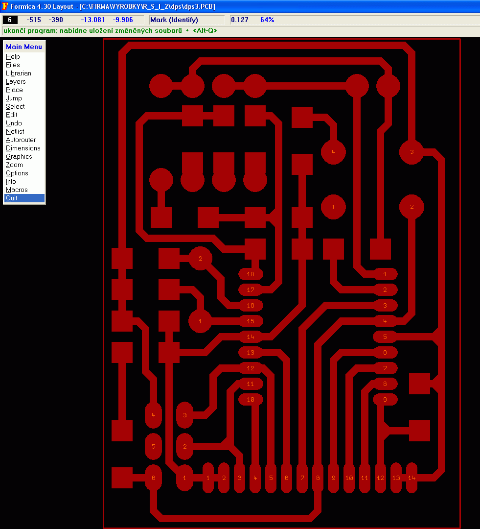

Prototypy plosnych spoju delam fotocestou, ale nekdy je plosny spoj jednoduchy a nechce se mi "jebat" s chemikaliemi. Plosne spoje navrhuji ve FORMICE. Navrh spoje vypada asi takto :
Na jine libovolne vrstve "rucne nakreslim" delici cary, tento ukon je velmi rychly, az me to prekvapilo. Vypada to takto:

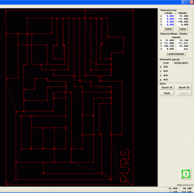

Data vygeneruji jako GERBER a konvertuji na G-kody. Ale vubec nic nebrani generovani HPGL a nacteni do Gravose (Armote) primo:
Plosny spoj lepim oboustranou paskou, frezuji drazkovaci frezou 45 st. 2mm typ 804 z CNCSHOPu:

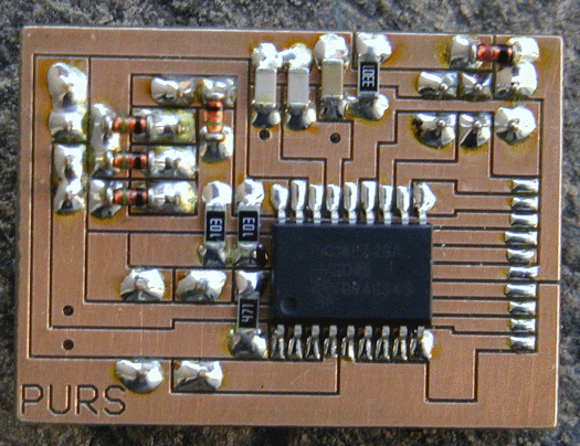

Pred osazenim plosny spoj ocistim dratenym kartacem a nalakuji. Osazeny plosny spoj vypada takto:

já bych ještě upřesnil ten převod HPGL do G-kódu pomocí Armote.
po rozbalení a spuštění Armote.exe, link od Sidonie, (odjinud to nestahujte, jiné odkazy jsou jen update bez konf. souboru bez kterého se armote nespustí)
program ohlásí chybu komunikace, tu odklikněte a na další výzvu o provedení referencí odpovězte tlačítkem NE (armote by se jinak pokoušel znovu komunikovat s jednotkou a hlášky s chybou komunikace by jste se již nezbavili).
Pak v menu Soubor/Načíst 2D, vyberte hpgl soubor který chcete otevřít, poté se zobrazí dialog pro import hpgl, kde je potřeba nastavit správné jednotky HPGL souboru se kterými byl soubor exportován (pole Měřítko).
Pokud rozlišení HPGL souboru neznáte, jde zjistit následujícím způsobem.
V programu ve kterém exportujete HPGL nakreslete čtverec o rozměrech např 100x100mm.
Soubor otevřete v Armote s libovolně nastaveným meřítkem.
Po otevřeni se v levém panelu v části "Nalezená minima/maxima" přepněte tlačítkem "Lokální/Globální" do Lokální (čísla v tabulce zmodrají).
Pak v Tabulce uvidíte rozměry čtverce, pokud nesouhlasí s rozměrem čtverce, který jste exportovali, pak vydělte požadovanou velikost velikostí v Nalezená minima/maxima a výsledným číslem vynásobte měřítko při kterém byl HPGL soubor v Armote otevřen.
tedy např.
Měřítko při otevření je nastaveno na 100 kr/mm v obou osách.
Velikost čtverce v Nalezených minimech/maximech je 80x80mm.
Velikost čtverce má být 100x100.
tedy
100/80=1.25
správné měřítko=100*1.25
HPGL soubor tedy otevřte znovu a v dialogu nastavte už správné měřítko, velikost můžete zkontrolovat opět podle "Nalezená minima/maxima"
Poté, co soubor máte otevřen, v menu Nástroje/Parametry obábění jsou jednotlivé vrstvy/nástroje HPGL souboru. Po kliknutí na dlouhé tlačítko s otazníky u příslušné vrstvy se zobrazí podrobnější okno s nastavením rychlostí, otáček,houbek, způsobů obrobení, nastavení prodlev atd. viz následující obrázek
Pod tlačítkem Společné parametry obrábění pak najdete další důležitá nastavení, jako výška přejezdu nad materiálem a vzdálenost přiblížení.
Poté, co všechno nastavíte, pak jednoduše přes menu Soubor/Uložit 3D data uložíte ve formě G-Kódu.
