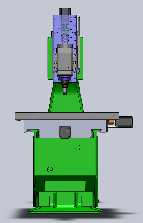

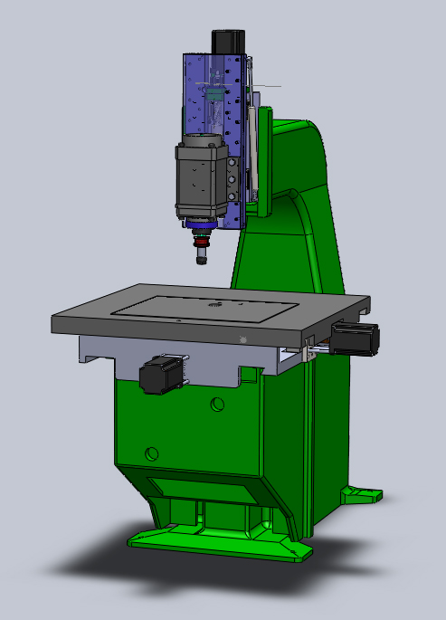

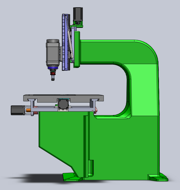

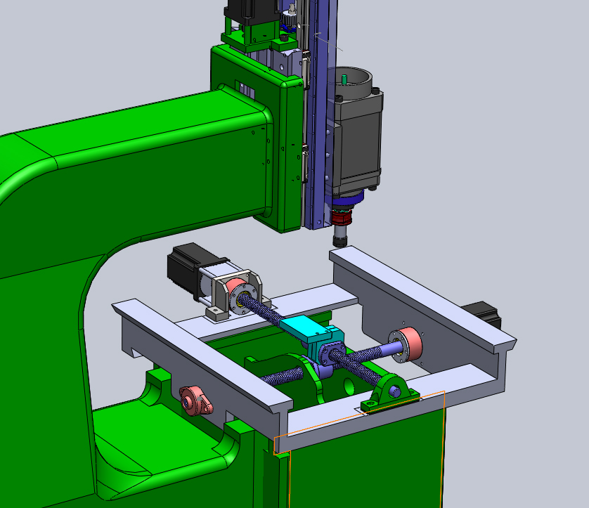

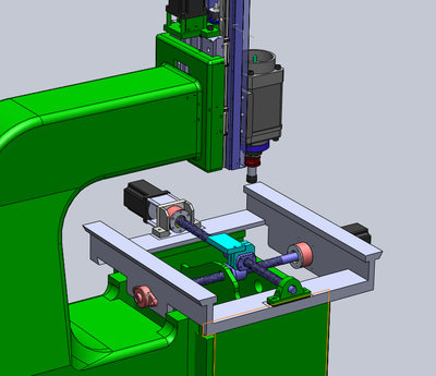

zdravim, mam temer hotov navrh na prestavbu rumunske frezky FAS.
XY srouby 25x5, rozmer stolu 750x700, rybinove vedeni, pojezdy cca 450x380, cely krizovy stul cca 130kg

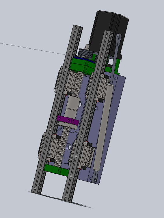

Z sroub 20x5, vedeni THK 25, pojezd cca 190, hmotnost cca 50kg
srouby jsou v kosouhlych loziskach, na koncich ulozeny v jednotkach s vykyvnymi lozisky. temer vsechny dily minim vyrabet /nechat vyrobit/, neco uz mam nakoupeno.
fotky z rozborky a cisteni zde http://yaryn.rajce.idnes.cz/frezka_fota_2010/" onclick="window.open(this.href);return false;
resim otazku pohonu, ze zde na foru umistene tabulky jsem spocetl ze by meli stacit motory 4Nm /200W/.
chtel bych znat vase doporuceni na pohon a jeho vykon? nevim zda 3f nebo uvazovat pouze serva.
diky

k tem motorum 4Nm.. já mám frézku od Pupáka což je Deckel na rybinách a je osazenej 200W servy, ten stůl je cca 200x450,podle mě váží tak 30kg pokud se přitáhnou rybiny tak jak mají aby to chodilo přesně a tuho,tak ty motory hodně hřejou a občas prostě vypadnou a to tam jsou nastaveny nic moc rychlosti..
nedokážu si představit se stejným motorem zrychlovat 5x větší hmotu..je tedy pravda že to servo má při tom výkonu jmenovitý moment asi 2Nm ve špičce cca 5Nm...
podle mě je to dost velká mašina a nezabil bych to nevhodným motorem..
co tam bude za vřeteno?

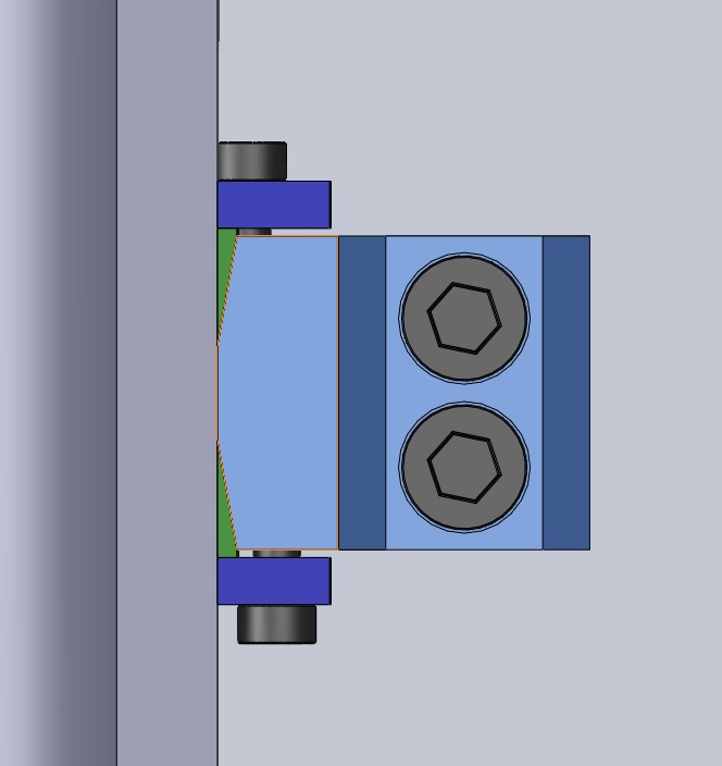

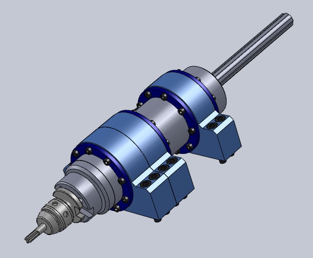

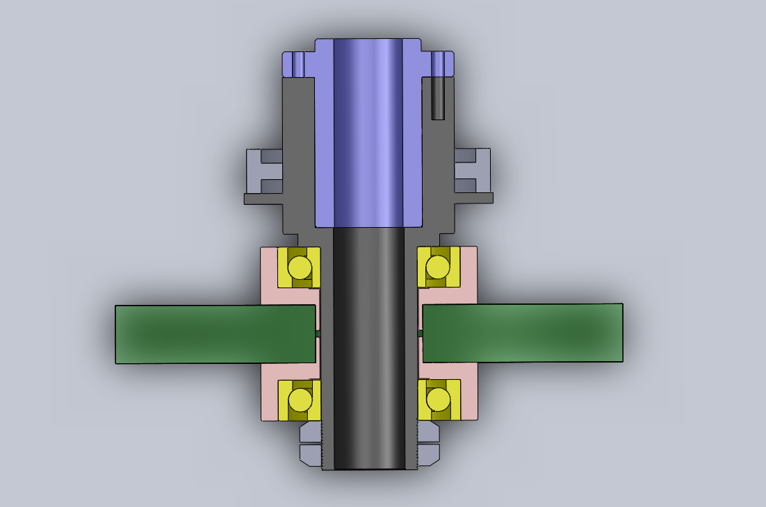

mam planu nechat puvodni vreteno 2.2kw. na vymezeni jeho axialni vule a zlepseni radialni tuhosti jsem se pokousel upozornit timto navrhem http://www.c-n-c.cz/viewtopic.php?f=43&t=6355

urcite taky doporucuju AC serva, v tehle velikosti bych dal 400-600W

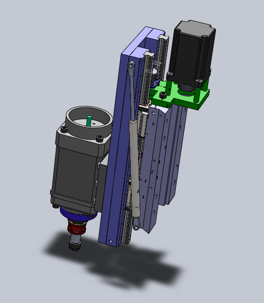

na Z byste to videli na kolik W? chci tam dat nejaky plynovy vzpery

takze predstava uz nejaka o pohonech je, diky. vzhledem k darde na kterou to cely prijde tam dam kloudny vreteno s iso30. uchyceni vretene chci resit nakym konickym krouzkem

Nebál bych se lineáru cca 4x 750mm cca 7000kč + 8vozejku cca 8000kč na stul není zas až tolik a můžete použít menší levnější serva - krokáče? Na vzpěry udělejte nějaké držáky a posuňte je do osy aby byly kolmo

Monteg píše:Nebál bych se lineáru cca 4x 750mm cca 7000kč + 8vozejku cca 8000kč na stul není zas až tolik a můžete použít menší levnější serva - krokáče? Na vzpěry udělejte nějaké držáky a posuňte je do osy aby byly kolmo
nad linearama jsem taky premyslel, ale nevymyslel jsem jak to tam dostanu, jeste to promyslim.
na rybiny se kvuli konst. koef. treni pouziva turcit, nevite o tom nekdo neco?

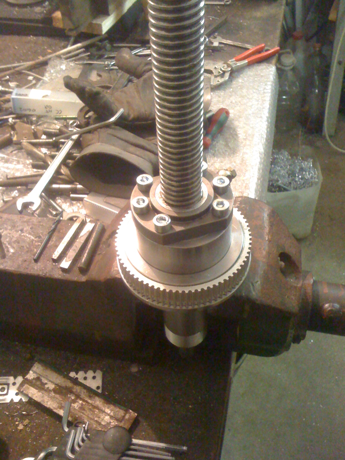

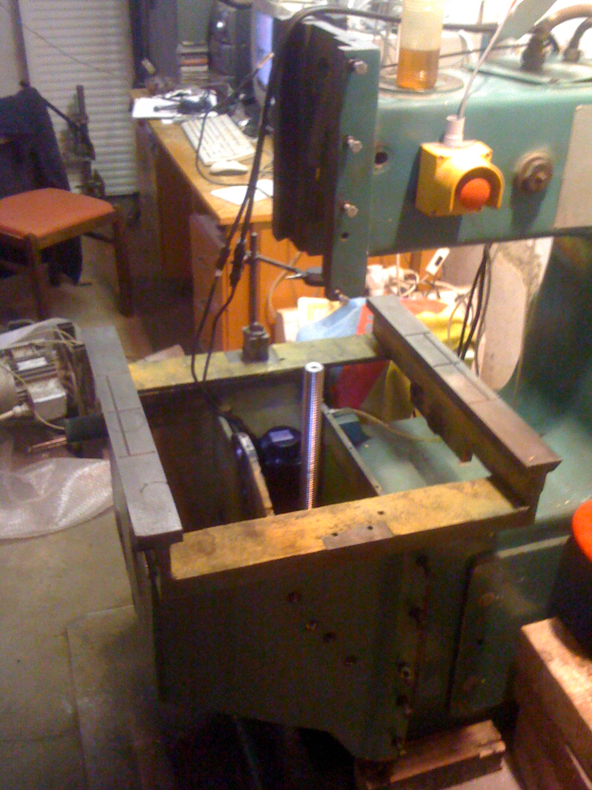

22. 3. 2013, 12:01

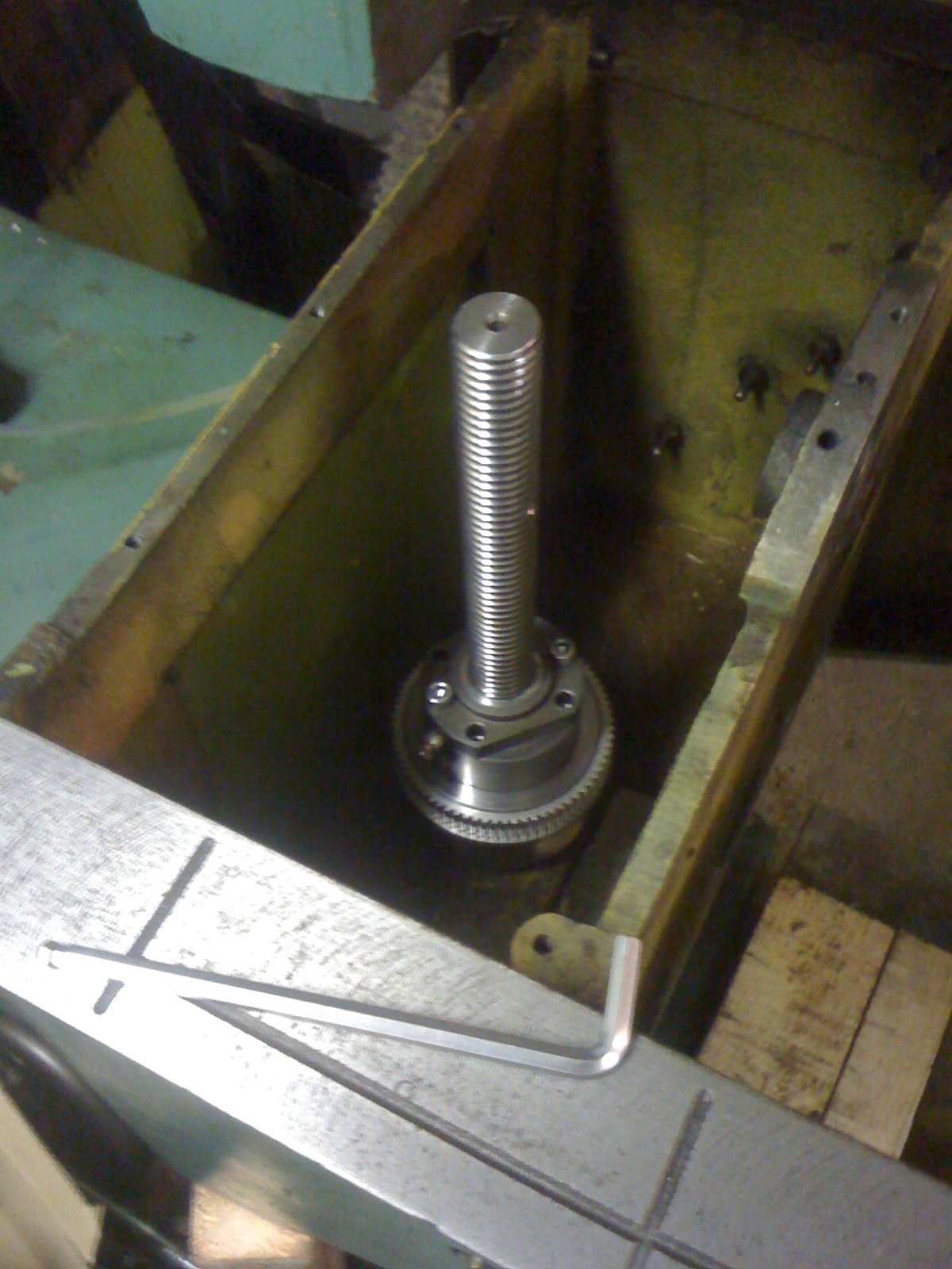

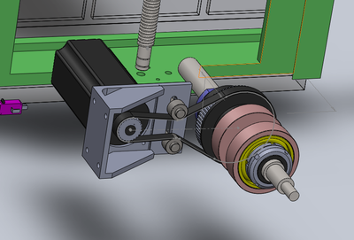

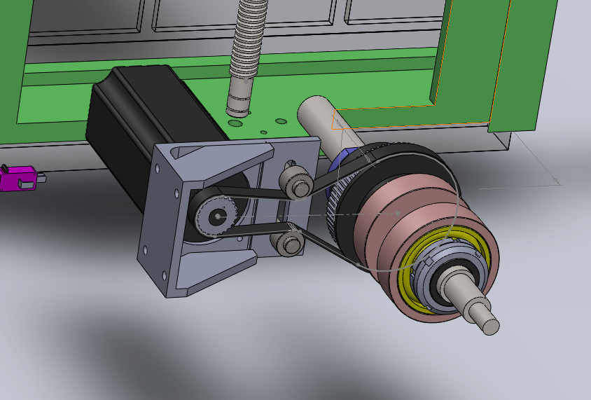

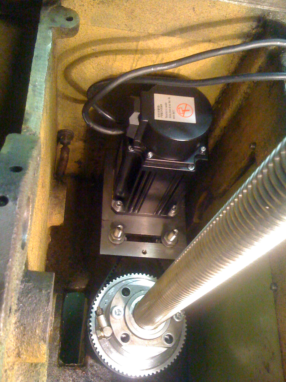

po dlouhe dobe jsem pokrocil rozpohybovanim osy Z. vse odstartoval nalez dvou sroubu 32x5 ve smelcu, a to vse za 85kc ;]
rotacni matice ulozena v naboji ve dvou kosouhlych loziskach /vnitrni prumer lozisek 45mm/, na naboji remenice, prevodovy pomer 3:1, remen 5M 15 sirka.
servo 750w, rychlost osy 3000mm/min ;] linuxcnc + 7i43
vsem dekuji za inspiraci a rady

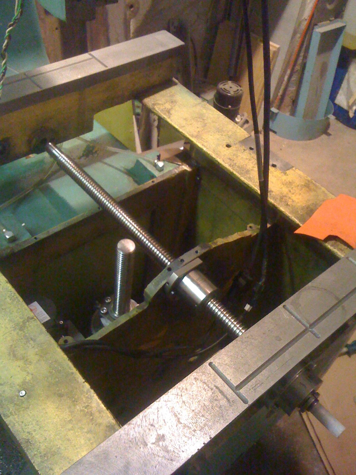

27. 3. 2013, 11:35
zkracoval jsem sroub osy z, dal jsem to na strojni pilu a po 1/4 hodine nebyl na sroubu ani skrabanec. flekska to jistila. finalni posuv osy z je 200mm.
dale jsem cvicne pridelal sroub a domek osy y, nyni resim uchyceni serva ;]

Máš na tom Zku nějakou brzdu?
IQ156
tmxatcoxlab
Příspěvky: 191
Registrován: 12. 8. 2010, 3:24
28. 3. 2013, 8:54
samozrejme brzdu tam nemam ;[ doslo mi to az kdyz jsem mel serva v ruce.
rybiny mam dost na fest, a ani kdyz se na to postavim nesjizdi to, kazdopadne kousek od referaku podkladam osu spalkem.
