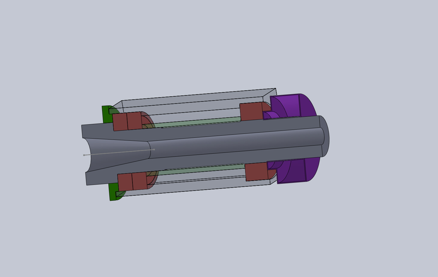

mám hřídel vřetena s kuželem ISO40 a zvažuju z ní udělat vřeteno frézy, problém je v tom že to není hřídel klasické konstrukce kdy by se daly jednotlivá ložiska stáhnout maticí ale matice je pouze na konci.. takže jediná varianta která mě napadla je znázorněna na obrázku, vepředu jsou 2ks vřetenových kosouhlych ložisek 7210 , poté rozpěrná trubka pak válečkové ložisko a pak řemenice s perem to vše jako celek staženo maticí.. otázkou je jestli to má smysl takhle dělat? nebo jestli bude nějaký problém..?
teď je to řešeno dost nešťastně kdy je použitý litinový obal který má v sobě díru cca 120mm a jsou tam dvě kuželýková ložiska.. pana Konstruktera ktery to navrhoval nenapadlo nic lešího než z každé strany do té trubky nasadit hliníkový mezikus do něj vnější kroužky ložisek a celé to sesadit a stáhnout.. problém je ten že to není v ose neboť pan Konstrukter bylo soustružnické pako, celý ten hliníkový kroužek se nahoře protáčí a podle natočení a dotažení ložisek se mění zatížení a kňučení ložisek.. prostě varianta rychle levně nahovno.. takže celé vřeteno ačkoli by mělo určitě navíc je limitováno otáčkami cca 3000ot .. takže zvažuju jak to předělat..
pokud bych jakkoliv zasohoval do hotové hřídele tak je jednodušší udělat rovnou novou, otázkou je jestli to takhle má smysl řešit, případně jestli Vás nenapadá lepší řešení

Asi něco nevidím, ale zdá se mi, že když na to vřeteno u kuželu zatlačím, tak ho zamáčknu dovnitř do vřeteníku :?:
Příspěvky: 8998
7. 3. 2011, 7:13
Miller píše:Asi něco nevidím, ale zdá se mi, že když na to vřeteno u kuželu zatlačím, tak ho zamáčknu dovnitř do vřeteníku :?:
axiální jištění zajišťují ty dvě kosouhla ložiska vepředu, jsou vsazena do tubusu vřetene kde jsou doražena na odsazení takže dovnitř nepůjdou a aby nešly ven tak je to zajištěno tou zelenou přítlačnou deskou která se přišroubuje do tubusu a stáhne vnější kroužky ložisek.. rovněž v té zelené podložce bude nějaké gufero případně něco jiného..
to válečkové ložisko vzadu, vnější kroužek je opět zaražen až na odsazený doraz a bude staženo opět takovou podložkou jako je ta zelená vepředu (vzadu není nakreslena) a vlastní válečky ložiska budou umožňovat axiální pohyb při změně teploty..
potom je tam dvojitá řemenice a vše stažené maticí..
otázkou ještě je pokud použiju vřetenová ložiska pro univerzální párování a dám je jen takhle k sobě jestli je to OK a nebo jestli jim tam nacpat broušené podložky a zvednout předpětí?
já v tom v podstatě nevidím funkční problém, otázka co na to místní odborníci..? samozřejmě pokud by člověk dělal vřeteno celé nové, řešil by to jinak, ale tohle je prostě řešením úpravy už hotového

Edit: Já si nemůžu pomoct, já když vidím dobře udělaný výkres ve 2D, tak je mi to často jasnější, než ty prostorové obrázky. Ještě tak, když si s ním můžu točit, tak to uznávám, to je paráda, ale když dostanu k nakouknutí jen jeden statcký snímek, tak se v těch čárách ztratím :(

Nie som ziadny odbornik na tieto veci, ale na rychlobeznom vretene z FNGJ su medzi spodnymi kosouhlymi loziskami brusene kruzky asi 10mm. Takisto by som asi zrusil to osadenie na hornej strane a skor by som axialny pohyb zafixoval tym spodnym zelenym vekom.
Příspěvky: 8998
9. 3. 2011, 7:55
broušený kroužky mezi ložiskami to je právě kvůli nastavení předpětí ložisek.. to tady v tom konceptu není to na tu konstrukci nemá v podstatě vliv..
ten horní kroužek bude držet pouze venkovní kroužek válečkového ložiska, pokud by to tam nebylo tak by ložisku (vnějšímu kroužku) v podstatě nic nebránilo tomu aby vycestoval ven.. to ložisko je rozebiratelné a axiálně volné..

Este som niekde cital, ze kruzky medzi kosouhle loziska sa davaju aj kvoli dosiahnutiu vacsej tuhosti tym, ze su dalej od seba. Som nevedel, ze valcekove loziska sa mozu pohybovat axialne...inak na ake otacky to planujes?
Příspěvky: 8998
9. 3. 2011, 9:18
na jasně to s tím taky souvisí nicméně to na tuhle koncepci nemá vliv..
právě že je to vlastnost válečkových ložisek proto se tam dávají.. já mám spíš problém že to ložisko nemám :) nové stojí asi 6000 a přitom mám 4ks kosouhlych vřetenových daného rozměru, nicmeně přijde mě technicky špatně tam nacpat 2+2kosouhle... otázkou je jestli by to šlo kdyby se nechali vnější kroužky vzadu volné pro případný axiální pohyb.. ale prostě mě to příjde proti všem zásadám..
otáčky 6-8000

Já bych to otočil. Přední dvouřadé válečkové a zadní kosoúhlé. U některých soustruhů jsou zadní ložiska o dvě řady větší a jsou na trubce, která je nasunutá na vřetenu takže se nechají stahovat obě zvlášť. Jenže to by se ti tam asi nevešlo.
Dvouřadé válečkové ložisko řady NN30xxK, má ale kuželovou díru a tím se nechá nepatrně roztáhnout. Přitahuje se k broušenému dištanc. kroužku, který se dobrušuje na míru.
Dvě kosoúhlé u sebe a bez dištanců budou asi axiálně lítat.

nakonec zvolím variantu 4ks kosouhlych dvojice zády k sobě vepředu a vzadu, ta dvojice vzadu bude mít vnější kroužek axiálně volný.. vše staženo vzadu maticí.. 4ks ložiska B7210.. pro univerzální párování totiž už mám.. jakákoliv jiná varianta s válečkovým ložiskem je problematická neboť přesná ložiska jsou s kuželovou dírou a v tomto případě by to znamenalo třeba montáž pomocí kuželového pouzdra s vlastním závitem pro dotažení správného předpětí jinak by to asi bez zásahu do hřídele udělat nešlo..
děkuji všem za názory..
