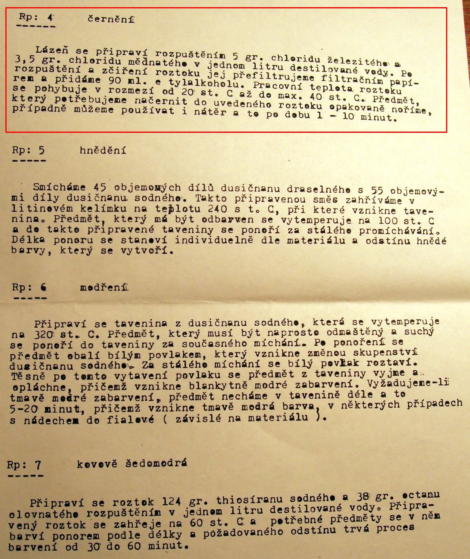

Bohužel lze dnes (díky EU) chemikálie koupit jen na IČO

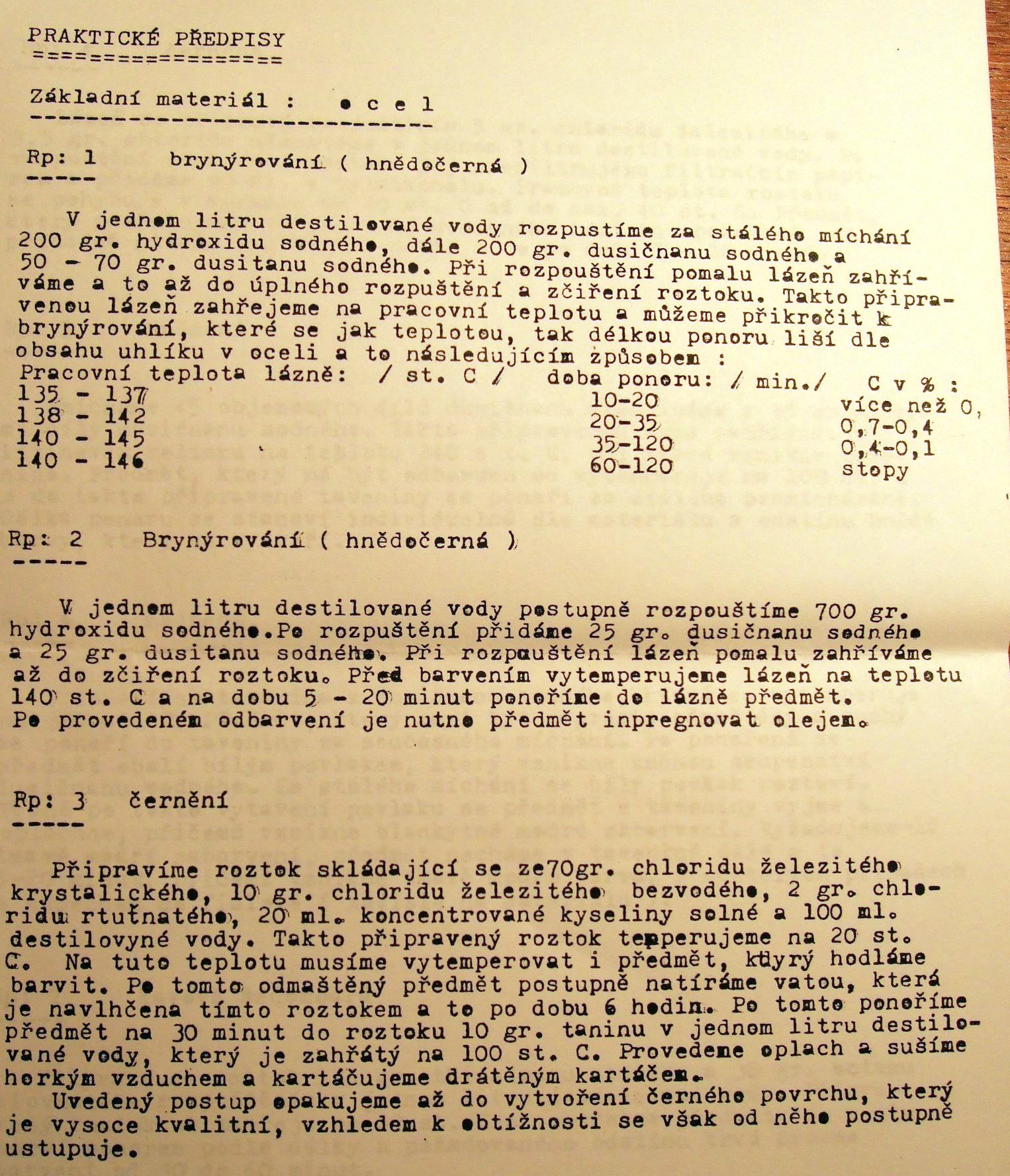

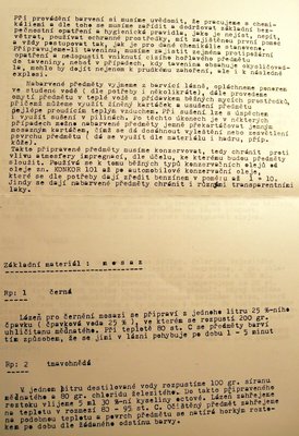

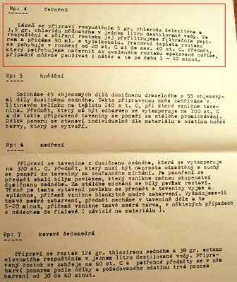

skoušel někdo to černění vtom rámečku?
Francotirador
Příspěvky: 1172
3. 3. 2012, 2:42
:D
Je to jediný černní za studena, který jsem před X roky sehnal. Bohužel dneska neseženeš chemikálie jakložto normální smrtelník tj. fyzická osoba, ale pokud máš IČO a to na cokoliv, tak ti to paradoxně klidně prodají :-(
Otázka byla nejspíš směřována jestli to funguje - ano! Ale, jak je tam psáno tak se musí moření opakovat. V mém prápadě byl vásledek velmi uspokojivý po důkladném oplachovaní mezi lázněmi a navíc vycházelo lépe s vysoušením (fénem). Výsledkem byl povrch vzhledově načerněn, to ano, ale ve vlhku korodoval :-( takže použití spíš na věci které jsou naolejované.
Každopádně byl výsledek lepší než při pokusech s brinýrováním dohněda, kdy se výrobek zahřál a ponořil do kaše z namletých husích jater.
Studený černění tak, jak je v rámečku dnes asi nemá smysl, spíš bych to nazval znouzecností a to jen pro někdo, kdo mápřístup k chemikáliím. Mnohem více me zaujal "nátěrovej" černící gel (asi jako první si uvedomili poptávku maloodběratelů MDG blackbull http://www.mdg-servis.cz/Cerneni/1209.html" onclick="window.open(this.href);return false; - předtím se sice lázeň dala vpohodě sehnat, ale minimální balení bylo v řádu litrů (takže pro domácí použití dost drahé)

jj zlatnickou dobře nám.tohle tam ale určitě nemají. z chemek dokažu sehnat cokoliv...teměř.. :) blackbul se prodava sada na aukru za 500 kč. skusím to přes týden a uvidím jak to dopadne. ptal jsem se spíš proto jestli to vubec skoušet. chci načernit jenom par čepu . same drobnosti nic velkeho.

černění oceli snadno a jednoduše: rozžhavit díl do červena a pak ho hodit do vyjetého oleje z dieselu. Po vystydnutí vykartáčovat a vyleštit, odmastit.
nevýhody: nelze použít na díly kde vadí ohřev, špína atd, díky leštění atd se snadno dostanete pod černou vrstvu i když ta drží pěkně, nechrání to proti korozi (to asi žádné černění) ale je to lepší než čistý kovový povrch
výhody: rychlé, jednoduché, dostupné
