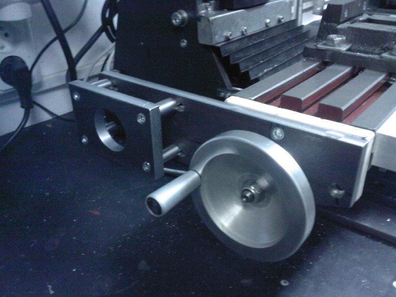

Osazoval jste někdo frézku ASIST KM? Zajímalo by mě jak to máte osazeno a jaký KM. Chtěl bych to osadit 57HS22 - krokový 2-fázový motor 2,2Nm přes ozubený řemen HTD3M v převodu 2:1. Mluvím o ose X - Y.
Elektroniku zatím nemám, zkouším nejdříve vyřešit osazení KM. Takže hezky postupně. Jinak s tím řemenem to mám snad vymyšleno dobře, zítra dodělám a popřípadě nafotím. Jinak při použití řemenu při převodu 2:1 získám větší krouťák a zachovám původní kličky, což chci.

Tak teď jsem na vážkách s těmi motory. Chtěl jsem udělat toto uchycení a místo noniusu u kličky dát řemeničku 36-03M-09 Al a k motoru 18-03M-09 Al Celé to pak zakrýt plexi.
U osy "Y" udělat stejný princip ale ze zadu, což by motor nepřekážel a byl stále v čistotě. Řemeničky stejné jen je usadit vůči sobě vertikálně.

A je nejaky duvod nepouzit remenicky se stejnym poctem zubu ? Tedy provedeni (ktere je uz vicemene rozpracovane) se nezmneni a rychlost se neztrati. Pokud nemate moznost temer zadarmo sehnat slabsi motory tak je nesmysl pouzit slabsi. Myslim, ze 2,2Nm motory nejsou v zadnem pripade zbytecne naddymenzovane.

To potraviny: kup stejný řemenice a dej to 1:1 snad se ti tam vleze. Rychlosti budeš mít použitelné a dostatečné na frézování oceli, na hliník by to možná chtělo trochu zrychlit což by se dalo řešit dokoupením dalších kroků, jen si nejsem jist, zda konkrétně ten motor 2,2Nm bude ochoten jít nad 1500 ot./min. GVE84 s 100kkp/s podle ceníku stojí 4000Kč, GVE84 s 50kkp/s stojí 2500Kč , 500Kč stojí povýšení komunikace na 115200Bd, ARMOTE při nákupu s jednotkou 1900Kč, zdroj 9V 150Kč, kabel set pro připojení driverů 150Kč, seriový kabel k PC 190Kč. Pokud v PC nemáš sériový port, pak za USB převodník chtějí 1900Kč. Všechno jsou ceny bez DPH z jejich ceníku http://www.gravos.cz/cenik.htm" onclick="window.open(this.href);return false;

Takže myslíš, že ty motory z CNC Shopu by byly nevyhovující? Předpokládal jsem, že je tam pořídím, napasuji a pak dopoupit zbytek elekrtoniky. Protože osa "Y" bude náročnější pro předělání, delší šroub, matice, nový nonius, domek pro ložisko ze zadu atd. Nevím jak s tou rychlostí, ale ručně taky nějak rychle netočím. Proto jsem uvažoval o tom převodu, že pokud by byly dotažené rybiny tak aby to motor v pohodě zvládal. Ceny v CNC Shopu mi připadají v rámci možnosti dostupné, nebo se mýlím?

Náhon máš už nachystán na řemínky, tak to tak zrealizuj, jen místo tvého převodu 2:1 opravdu použij 1:1 To že rukama moc rychle netočíš neznamená, že je to v pořádku, pro rozumný chod CNC potřebuješ nějakou použitelnou rychlost na přejezdy, přece nebudeš čekat pět minut, než ti frézka přejede na druhou stranu stolu, když by to mohla v klidu zvládnout za necelou minutu. Údaje času přejezdu berte všichni jako příklad.
