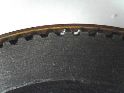

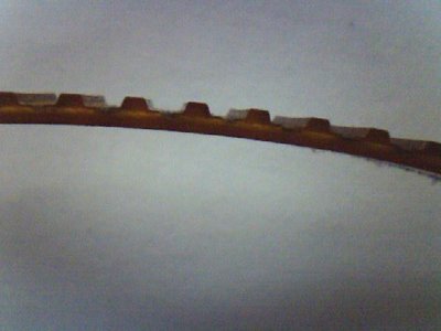

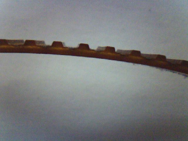

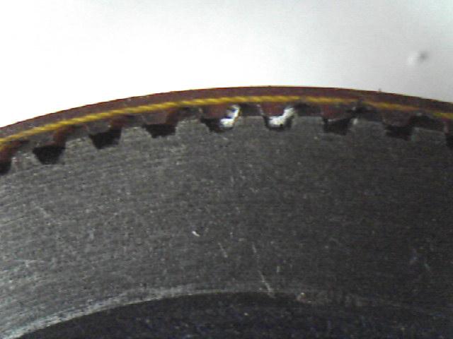

tak som dal dole remen zo svojej SPB550, zatial je OK, len sa mi nezdá remenica na motory je daka "opotrebená" od remena, akoby remen preskakoval, keď remen opašem okolo remenice, tak ku koncu zuby nesedia :mrgreen: odfotím a dam sem foto :wink: inak tá cena za remeň :shock:

Na mé řemenici (IKD , 18let) je vidět po obvodu ještě drážky od posuvu, při obrábění, a zub nemá oběhané hrany,ale v zubu jsou zbytky jakoby gumy. Patrně špinavé zbytky řemenu, který se úplně rozpadl. Do budoucna bude dobré řemenice kontrolovat, čistit, a řemen při nevyužití dobře skladovat. Pro snížení otáček asi pořídit fr. měnič. Není tam moc prostoru pro přidání řemenice dalšího spomalení.

chcel som odfotit aj remenicu na motory ale z mobilom to nešlo dobre, tak aspoň remeň a remenica, kde je vidieť ako to nesedí, :(

Tak to vypadá, že to spíš slušně ohobluje ten řemen. Už jsem ho objednal od loupežníků co dodávají díly na PROMU, a když to tak vidím, tak by asi bylo rozumnější koupit remenice, třeba na 5mm zub, a měnit včas řemeny. V práci jsem měl na masturnu podobný převod, na silném motoru k vřetenu, a tam to ohoblovalo půlku zubu na ozubeném kolu.

Akorát mi přišel poštou nový řemen, s poštovným 704kč :roll: ,na kladku pasuje absolutně přesně. I matetiál řemenu je stejný jako byl originál. Jak ti tu na obrázku nesedí ten zub, tak to je ohoblovaný řemen. Asi tedy začít šetřit na nový řemen, nebo promyslet výměnu kladek za metrické.

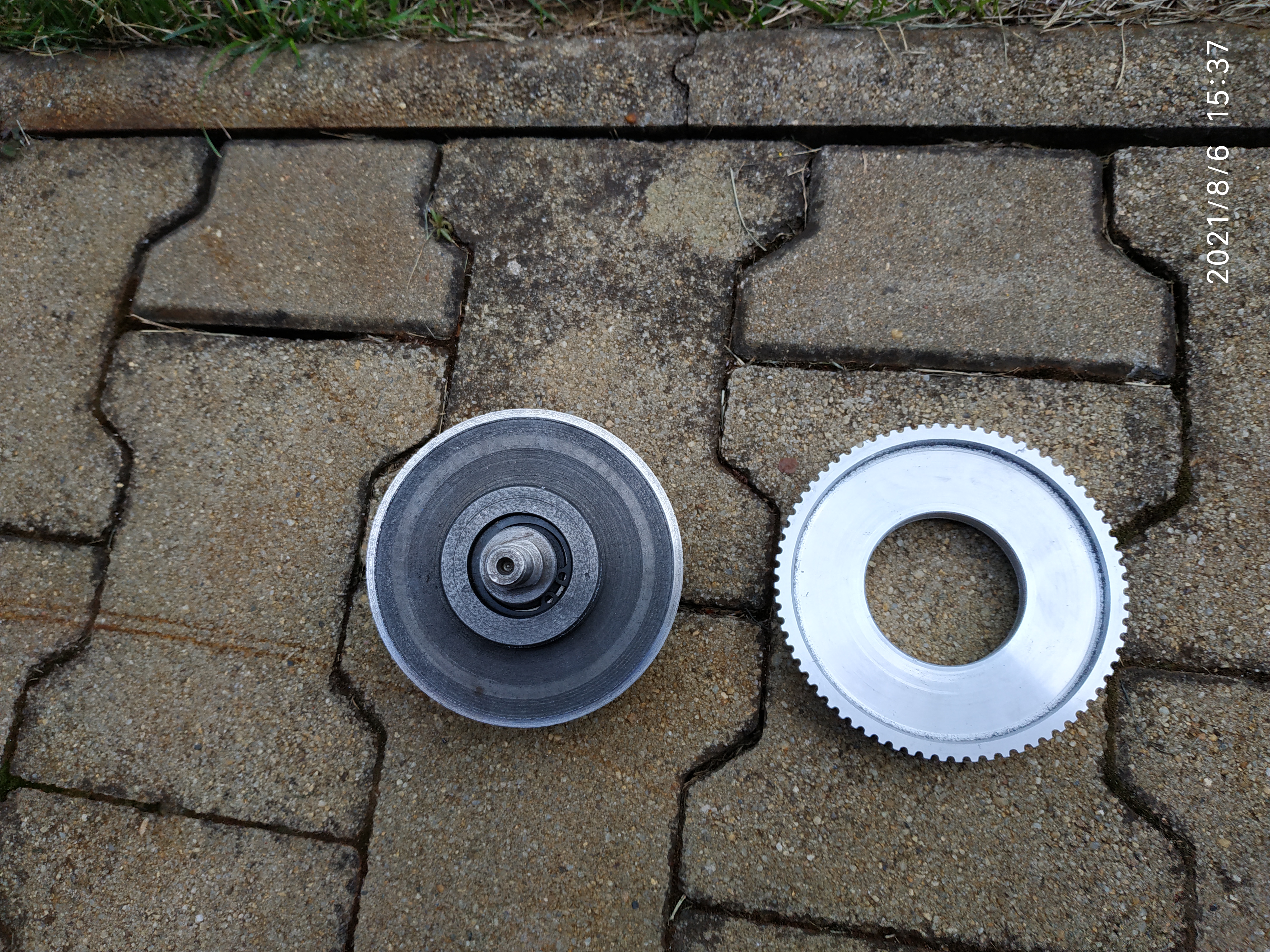

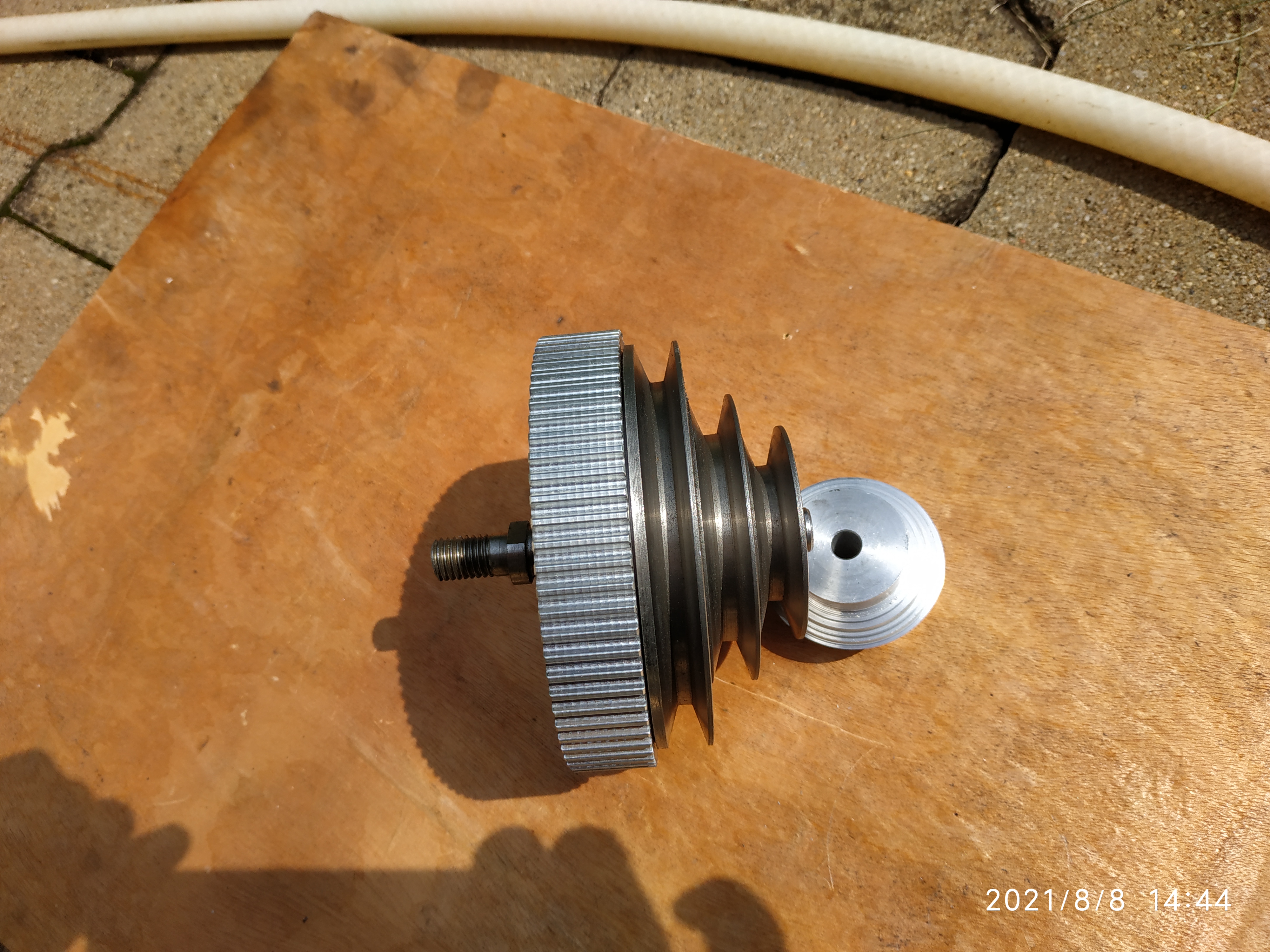

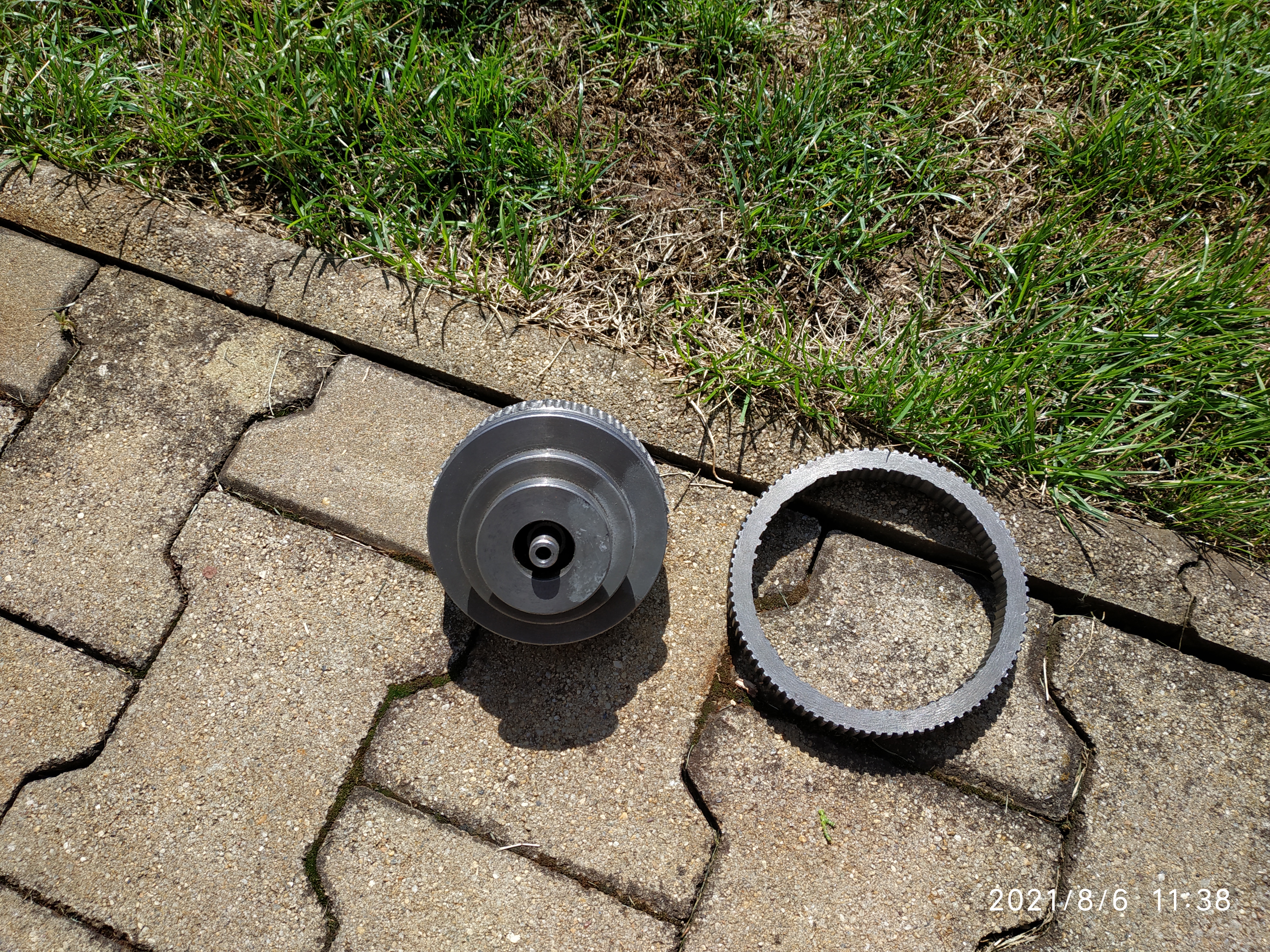

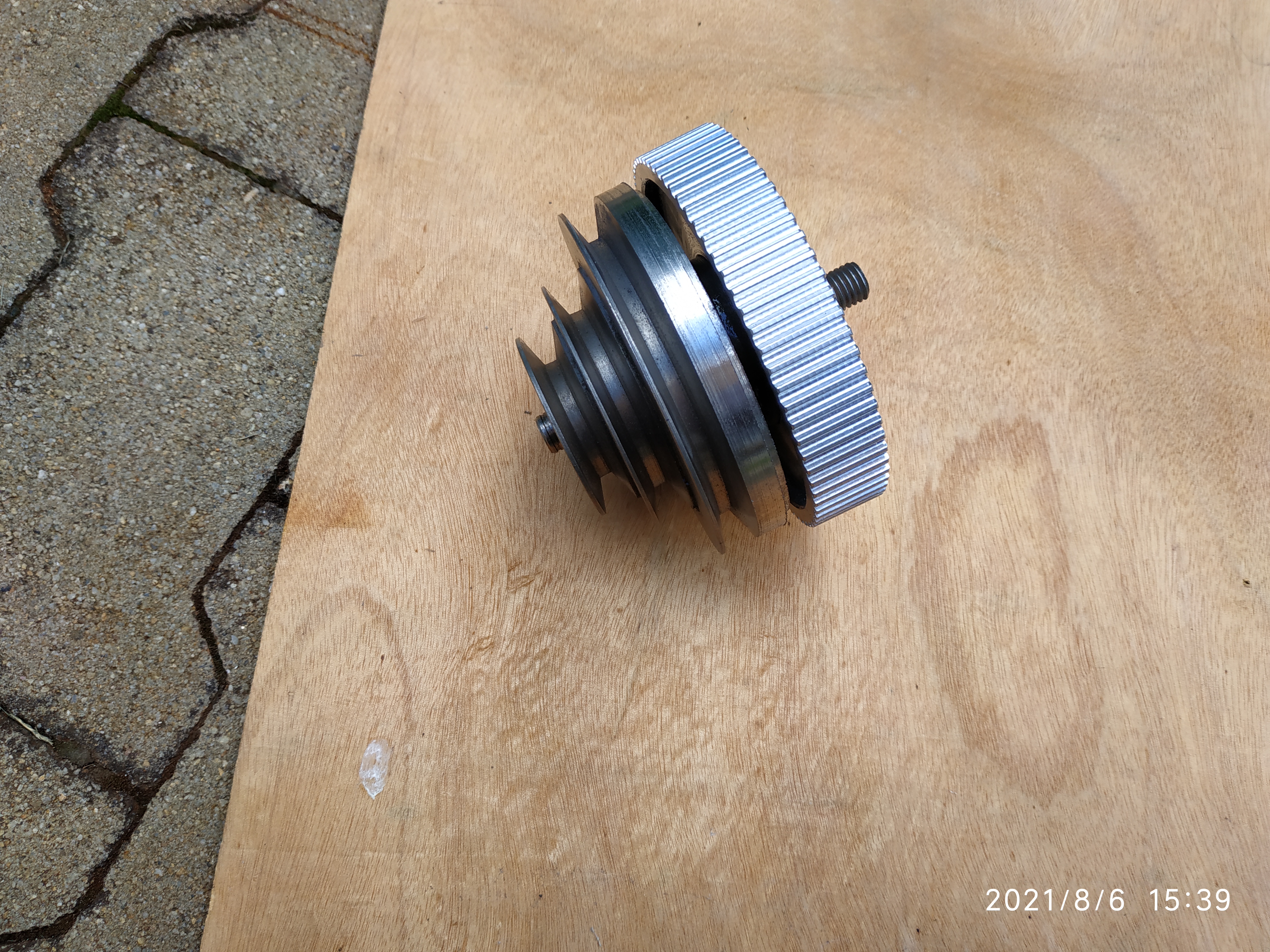

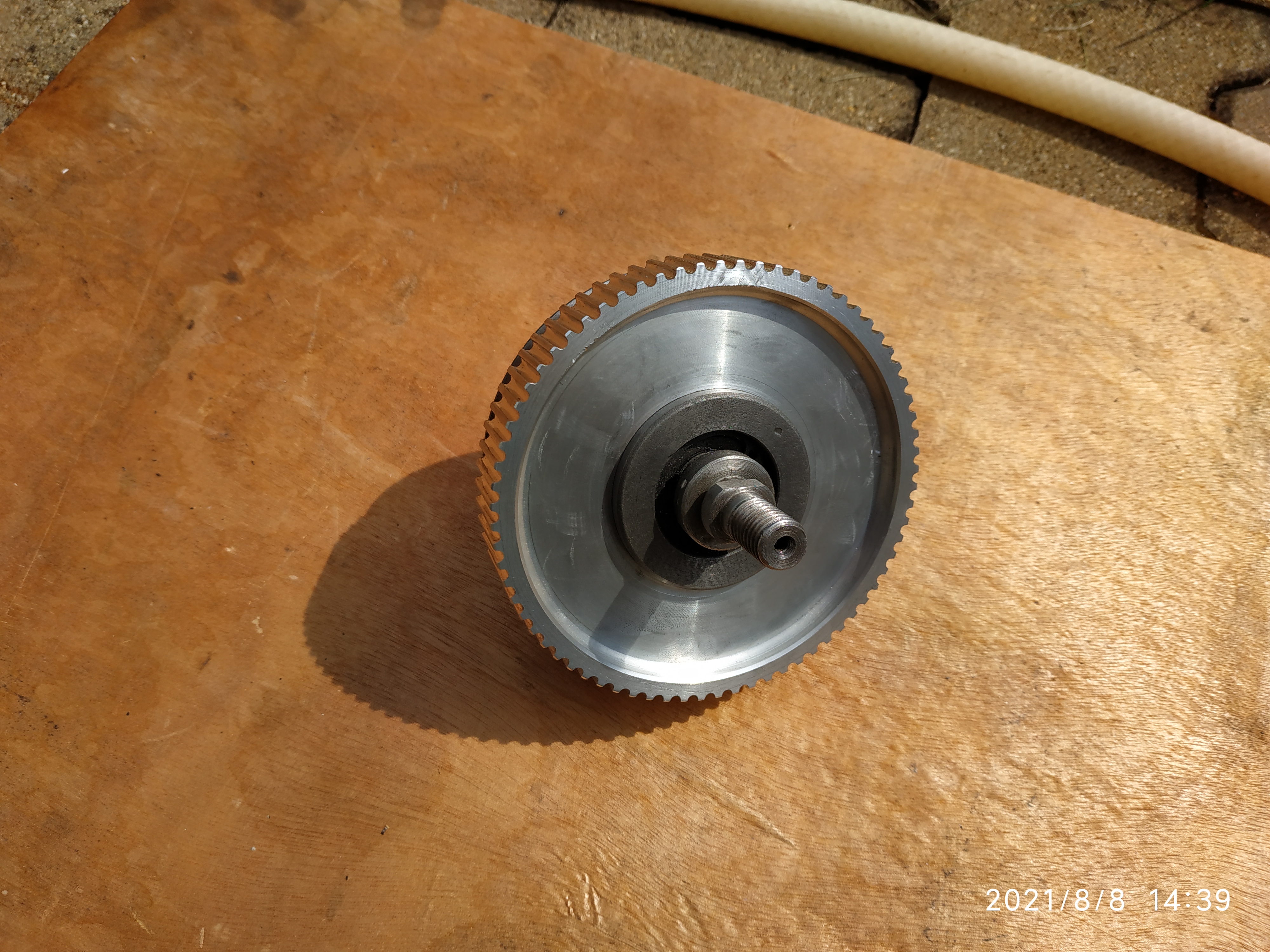

Takže i mne odišiel remeň. Našiel som na nete za 14€ + 5€ doprava. Keďže ozubené koleso na hriadeli motora je zošlahane som sa rozhodol prerobiť na remeň HDTM-5M "trochu" sa zmenia otáčky do pomalá, ale lepšie ako nič. Veľká remenica má 72z a mala 24z.
Neviem z akej liatiny je remenica vyrobená, ale nieje to "blato". Vrch ozubenia som odvrtal a zarovnal na sustruhu.

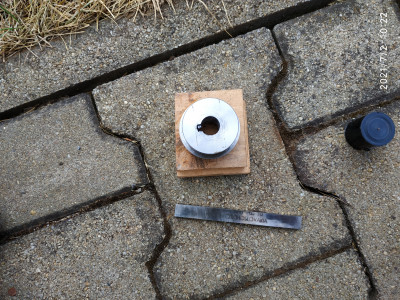

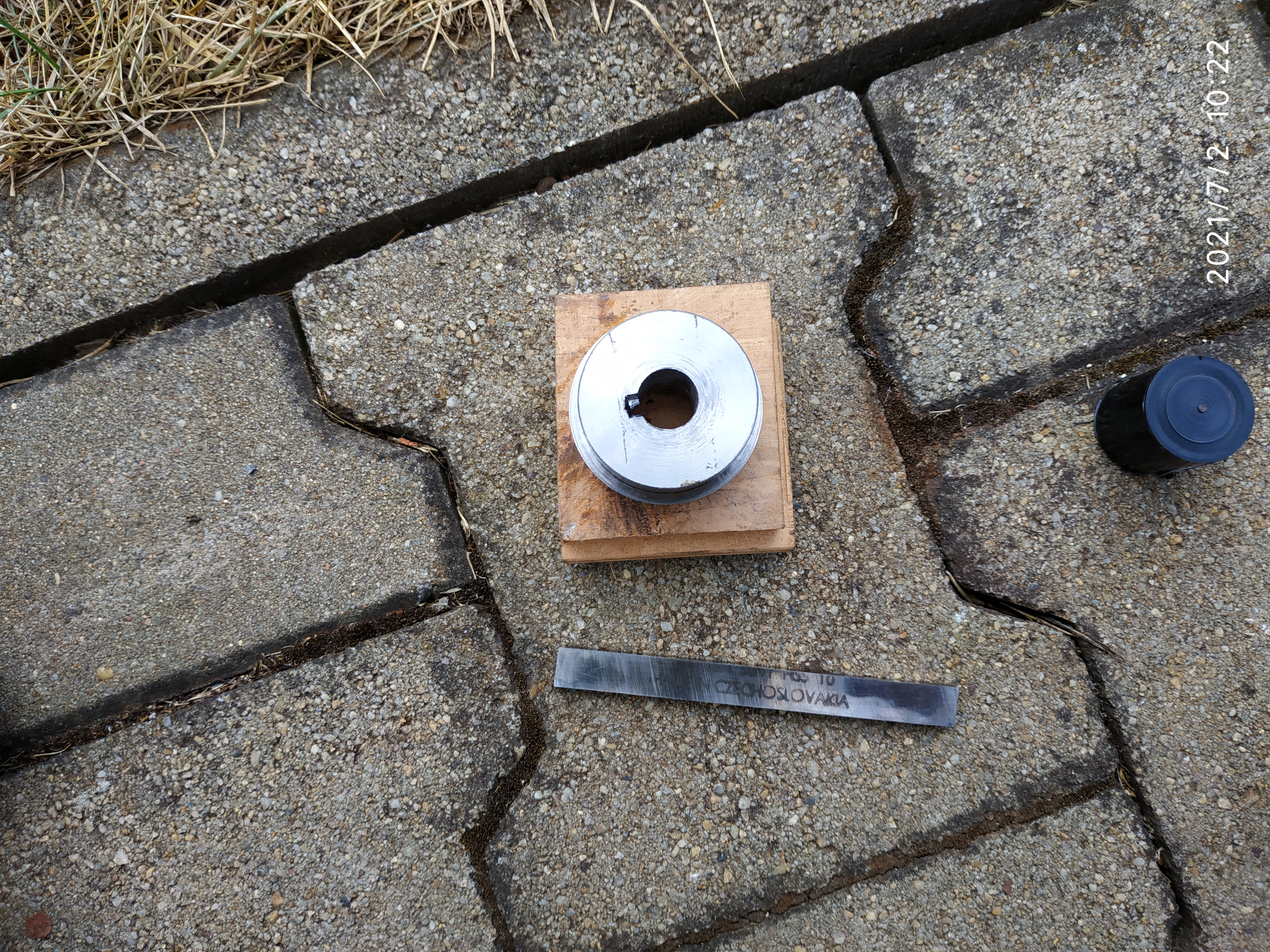

Teraz len doladiť finálny rozmer k novej remenici. Ešte ma čaká úprava malej remenice keď tam bude drážka budem :( ako urobim ju ale bude šmatlava :lol: .
Ako keď som robil do noniusu drážku. :mrgreen: priložené foto.
Remenica dopasovana ešte návrtat diery na uchytenie.

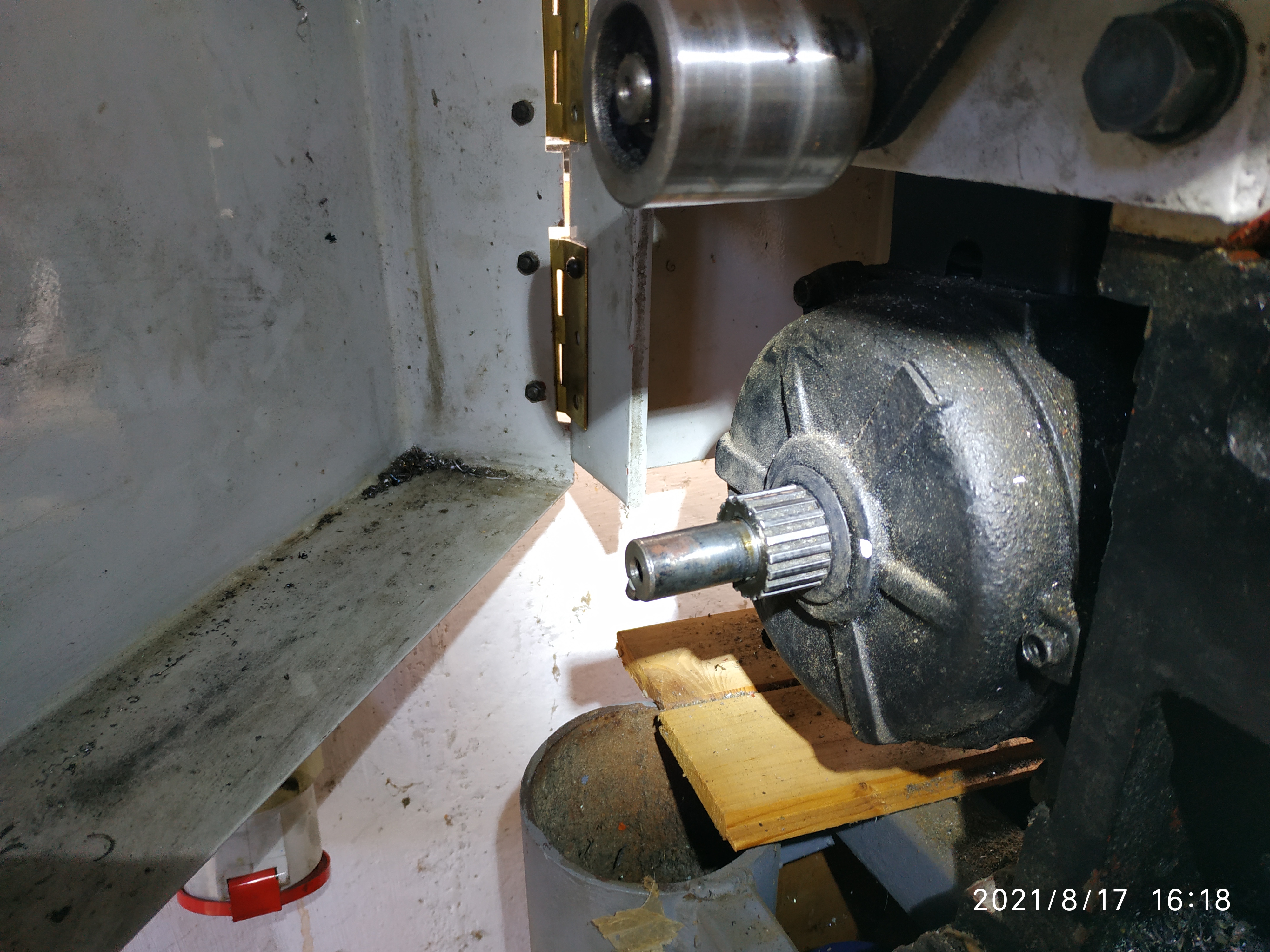

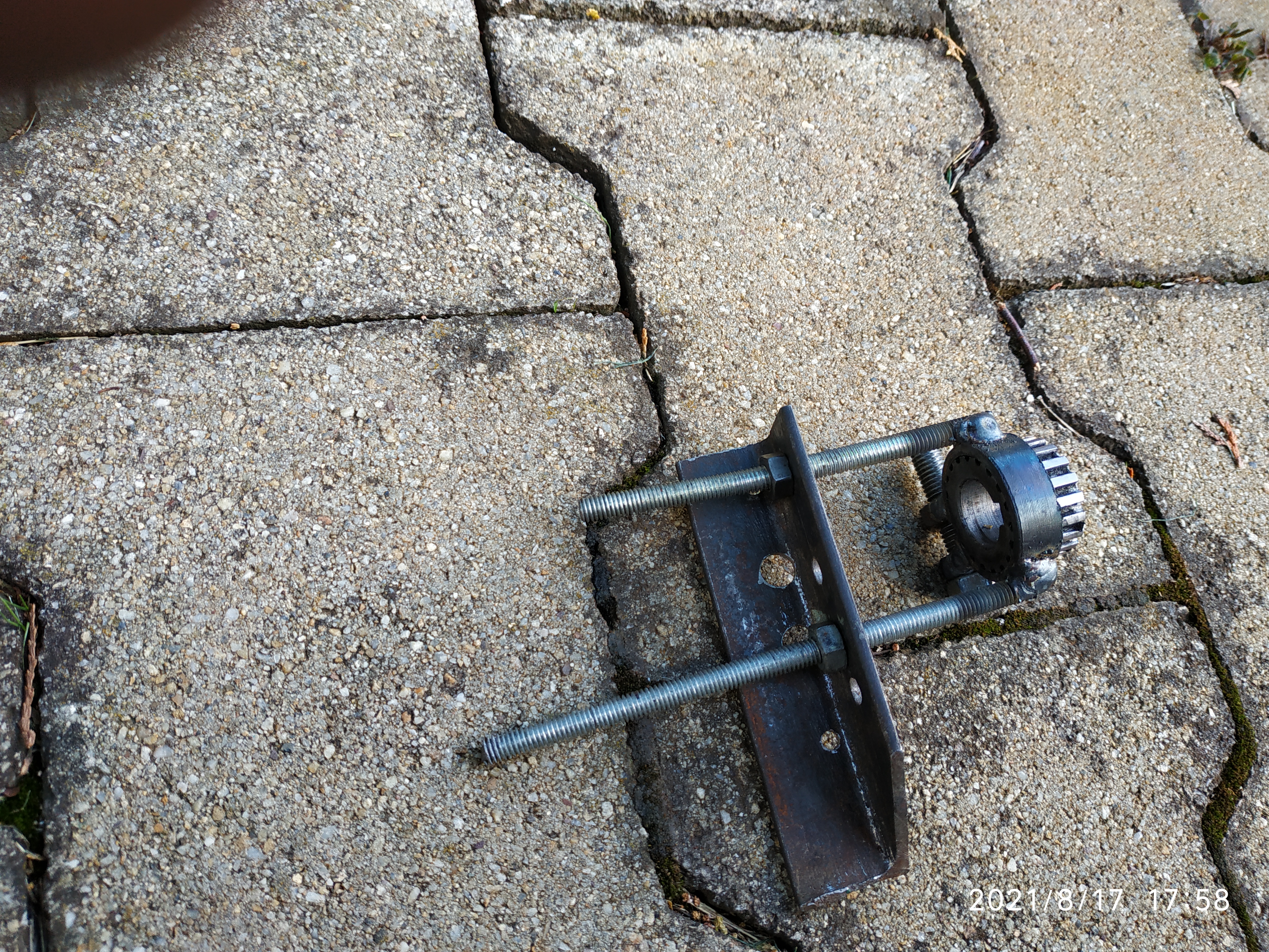

Skôr ako to dám na "traktoristu" dole, sa opýtam ako stiahnem bez poškodenia dolu tu to remenicu.

Už som remenicu stiahol, bol to pokus či to bude fungovať inak som chcel na ňu navariť skrutky ak by sa objímka zošmykla.
