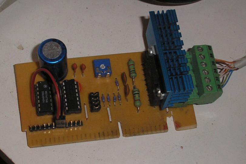

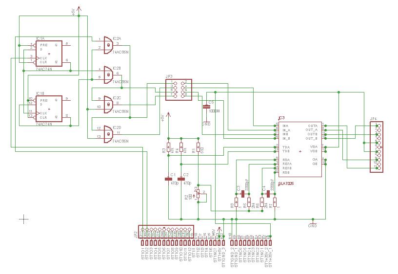

petr213
Příspěvky: 122
Registrován: 7. 3. 2008, 8:57
Bydliště: Uherský Brod
13. 4. 2011, 11:45
já mám použité tyto obvody. Až budu doma přiložím schéma i desku + foto.
Petr

petr213
Příspěvky: 122
13. 4. 2011, 9:39
chtěl jsem přiložit přímo eagle soubory ale píše mi že přípony sch a brd nejsou povoleny. Soubory ti pošlu na SZ. Přokládám jenom schéma a foto.
