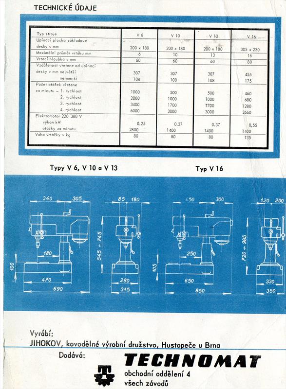

Zdravíčko, nemáte někdo nějakou dokumentaci k těmto vrtačkám? Potřebuji konkrétně způsob uchycení hřídele vřetena s kuželem. Mam tam kužel B10, ale potřeboval bych B13, tudíž jí potřebuju vyndat a udělat novou... Předpokládám, že je z vrchu vřetena zajištěna segrovkou a ze spodu maticí a kontra maticí, nicméně i když to budu stejně rozebírat, nerad bych zbytečně něco poničil, protože je v top stavu.
Postačil by rozkres součástek.
Děkuji Martin.

Hledal jsem pod názvy Jihokov, Jihokov Hustopeče, Hustopeče, V6, V10, V13, vrtačka. Nikde nic. Nicméně zeptám se ještě jinak - 3la by udělat redukce mezi kuželem B10 a kuželovou dirou B13 a B16? Nebo tedy jestli to nebude pro původní kužel B10 příliš, aby se neukroutil... Vrtat chci do průměru 16mm. Tahle varianta mi dá možnost měnit hlavičky a používat i nejmenší vrtáky, naopak i ty větší. Dík.

Chtěl bych se zeptat, jestli nemá někdo nějakou dokumentaci k modelu Jihokov Hustopeče V13. Případně, jestli někdo neví, zda má morse kužel?

Nikdo nic? Nevadí, odpovím si sám :) .
V16 - kužel B18
V13 - kužel B16
Jinak, kdyby měl někdo zájem, tak bych vyměnil V16 (TOP stav, hranatý typ) za V13 v obdobném stavu.

Nebyl by prosím celý návod k těmto strojům? Konečně jsem pořídil V13 a trošku s tím tápu... děkuji!
