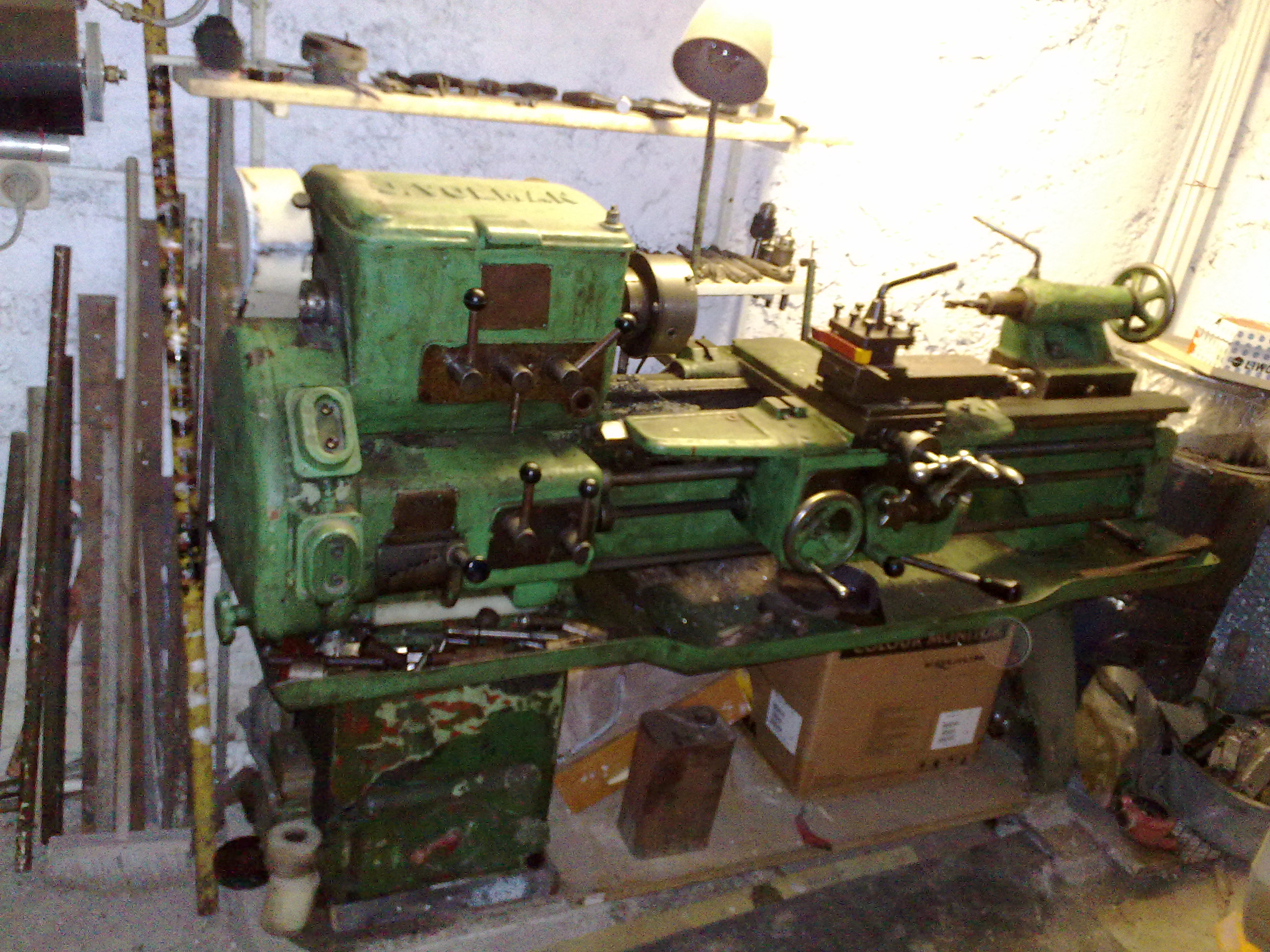

Zdravím potreboval by som pomôcť pri identifikacii typu sústruhu.Pokúšam sa naňho zohnať manuál,chcel by som rozbehať rezanie závitov no neviem ako.Kúpil som ho len nedávno a som len začiatočník .Je tam tabuľka na whitworth bude sa naňom dať aj metrický? Ďakujem

Třeba se někdo ještě ozve, ale zatím řeknu, co si myslím já. Podle mne má ten soustruh metrický vodicí šroub, takže metrické závity jsou samozřejmostí. Soudím právě podle té tabulky pro řezání Whitworthů, kde dole je vzorec, ve kterém je výměnné kolo se 127 zuby. To se používá k převodu z metriky ma palce a naopak. Kdyby byl na soustruhu "imperiální" vodící šroub, tak by se toto kolo k řezání withworthů nepotřebovalo, naopak by se používalo pro řezání metriky.
S vlastním řezáním závitů je to horší, když nemáš tabulku a nevíš ani, jaká tam byla kola, takže bych začal tím, že bych spočítal zuby těch kol, která máš a také změřil stoupání vodícího šroubu. Z toho se dá vyjít při sestavování převodů na lyře. No a něco se taky zjistí úplně triviálně - ručním otáčením vřetena a odměřením o kolik se posunul suport :D

Pozeral som na tie kola spodné je 127 zubové tie dva na spoločnej oske menšie ma vyrazené 63 no v skutočnosti má 40 za ním 56 a to vrchné 42, stúpanie vodiaceho šrubu je 0,85mm na závit.Ako by mi to mohlo pomôcť pri zostavovaní prevodov?

Stoupání 0,85mm na závit? Podle fotky bych soudil tak na 8mm, možná víc. Závity se řežou podle trapézáku, který je podél vodicí tyče a ten má vždy velké stoupání. To proto, že se takhle dělají ještě i šroubovice, ne jen závity.

Jak píše Goor, vodící šroub je ten trapézák, hned pod ozubeným hřebenem, takže u toho změř stoupání.
Jiná kola už nemáš?

Sory bol to preklep jak hovado stupanie je 6mm žiadne iné kolesa nemám.

Kdyby jsi to napsal hned zezačátku tak už ty tabulky dávno máš :wink:
Tady jsem ti je naskenoval, na jedné je mm a whitwort a na druhé modulový a DP závit. Je to pro všechny soustruhy se stoupáním vodícího šroubu 6 mm. Jinak mám i tabulky s čtvrtcoulem tedy 6,35mm to byly vlastně dva nejpoužívanější posuvové šrouby na těchto soustruzích :wink:

Za tabulky ďakujem no ak som to správne pochopil tak s tímy kolesami čo mám nič nenarežem.Sú tie kolesá typizované šlo by ich doplniť z iného sústruhu?Ako sú usporiadané ktoré je ktoré (a,b,c,d)

Měl by sis možná půjčit nějakou knížku o soustružení, nebo ještě lépe v antikvariátu sehnat starou Příručku soustružníka - já mám třeba od Bohumila Janyše ze SNTL z roku 1958. Tam najdeš všechny tyhle základní věci dobře popsané a dovíš se i spoustu dalšího.
