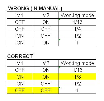

mam tam ty zmeny z CNCzone (tvarovace, vystup, spinani vretene), chybu omezeni proudu nepozoruju, ale prijde mi ze nesedi nastaveni mikrokroku s realem.
ze mam nastaveno 1/8 a ve skutecnosti to dela 1/16. (nebo naopak)

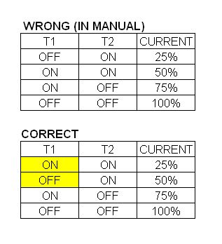

U červené desky mi podle manuálu nesedělo jak nastavení mikrokroků, tak i nastavení proudu. Posílal jsem výrobci opravené tabulky... :wink:

Pánové, poslední dva příspěvky mne zaujaly. Mám modrou 3-osou desku a zápolím s tím, že při nastavení 1/8 mikrokroku, mi mašinka jezdí poloviční velikost než ukazuje Mach. Nastavení v Machu mám správně vzhledem k šroubu a nastavenemu kroku (konzultováno), velikosti v g-kódu už mi taky odkontrolovali a už mne nenapadalo čím to je a tohle by mohlo být ono... Jak nějak jednoduše poznám skutečně nastavený mikrokrok na driveru? Nebo - má někdo skutečně správné nastavení DIPů na desce a podělí se?
Díky předem i zadem.

Přejeď stejnou vzdálenost (z CAMu) pokaždé s jiným nastavením mikrokroků, dostaneš 4 různě dlouhé dráhy (fyzicky ujeté).
Nebo přejeď stejnou dráhu (fyzicky) a měř čas, dostaneš 4 různé časy :wink:
TB umí 1/1, 1/2, 1/8 a 1/16.
Přikládám opravené tabulky pro ČERVENOU desku
