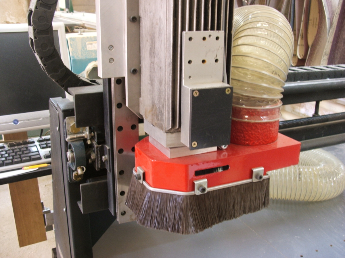

Potrebujem niečo dlhé na odsávanie. Nič nemožem na" gógeli " nájsť , iba 15 mm . Len mi nedoporučte metlu .

jen dej pozor aby ti ten kartac nedosahnul az k nastroji :-)))

robokop píše:jen dej pozor aby ti ten kartac nedosahnul az k nastroji :-)))
Jo, preto chcem taky ked aj dosiahne k nástroji aby sa nič vážneho nestalo. S touto možnosťou treba rátať aj ked za cenu výmeni kartáča.Budem používať nastroj až do priemeru 100 mm a pri upinke asi dojde k niečomu čo mi može odstrihnuť trochu z kefy.

takovejhle kartac dovede zaridit ze ti karbidova 6tka uleti jako nic!!! takze opatrne na to strihani

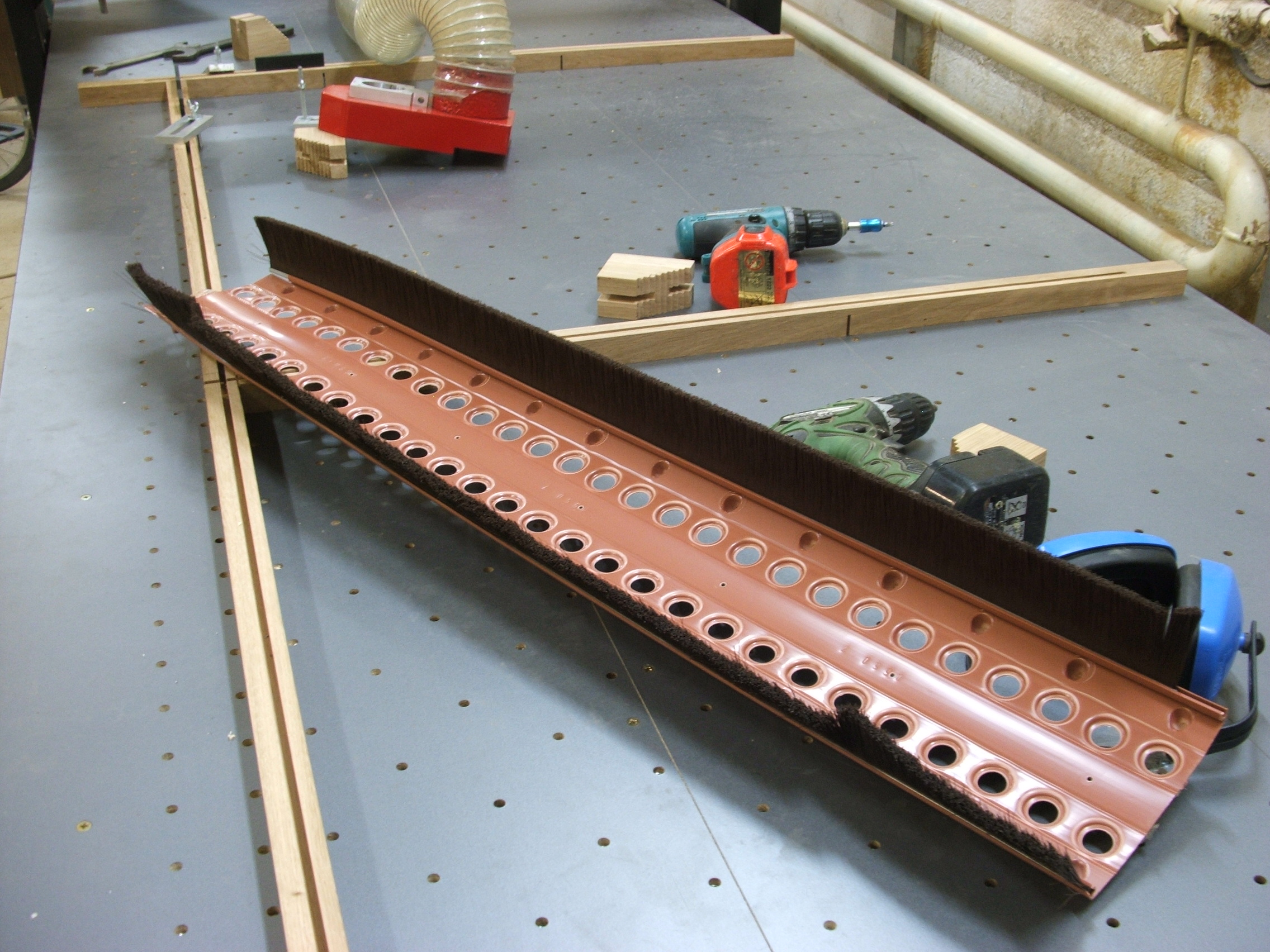

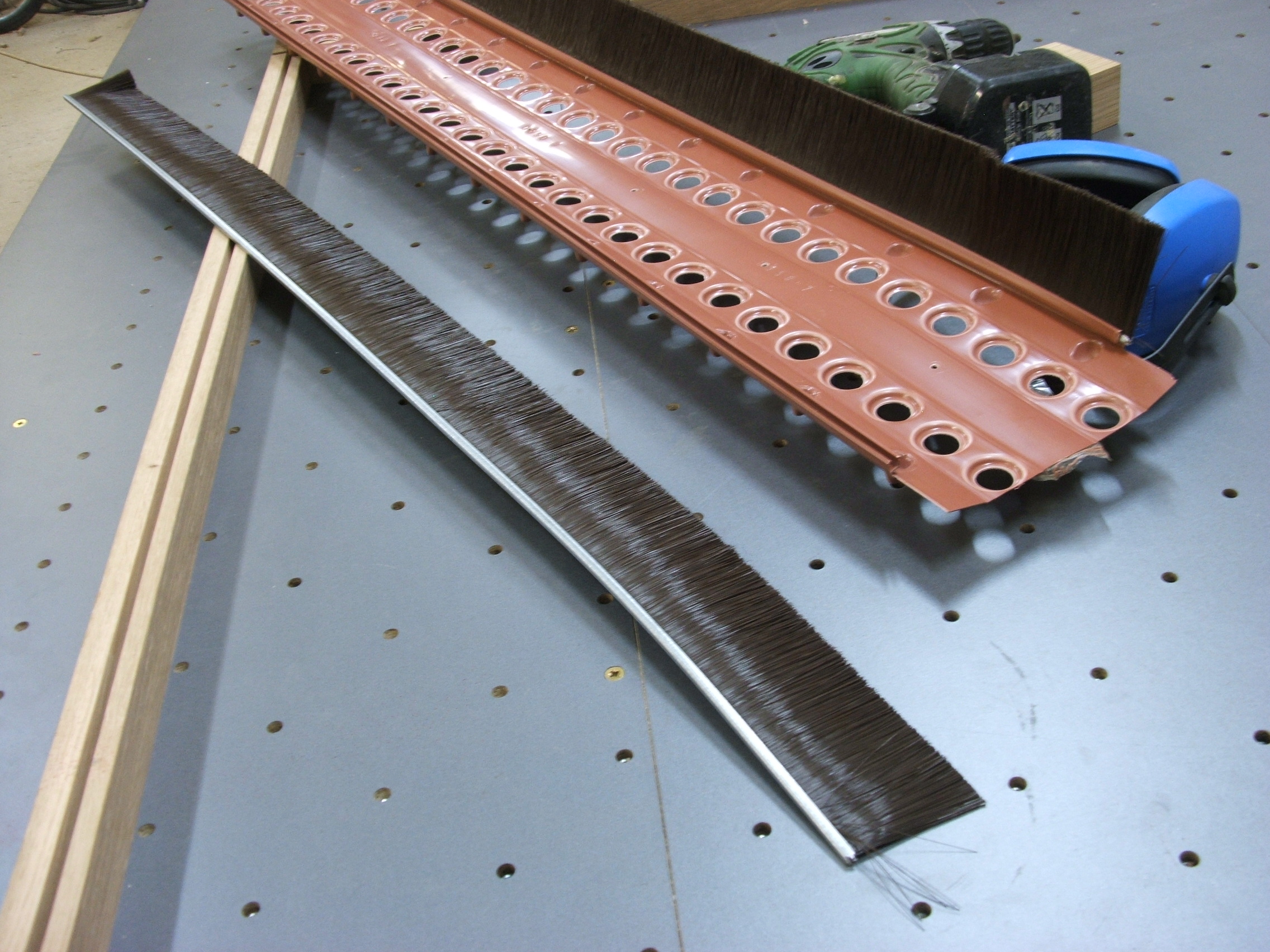

Zajdi do stavebnin, jako příslušenství ke střešním taškám se prodává těsnění (odvětrání) pod hřebenáče, je to plastový díl ve tvaru širokého U, po stranách to má v drážce nasazený kartáč o tl. cca 5 mm, délka chlupů asi 60 mm, chlupy jsou zalisované do lišty z pozinkovaného plechu, rozebráním získáš 2 kartáče 5x60x1000 mm, to vše za cca 100-200 Kč.

testone píše:Zajdi do stavebnin, jako příslušenství ke střešním taškám se prodává těsnění (odvětrání) pod hřebenáče, je to plastový díl ve tvaru širokého U, po stranách to má v drážce nasazený kartáč o tl. cca 5 mm, délka chlupů asi 60 mm, chlupy jsou zalisované do lišty z pozinkovaného plechu, rozebráním získáš 2 kartáče 5x60x1000 mm, to vše za cca 100-200 Kč.
Typ na sto percent. Už to mám doma a namontované.
