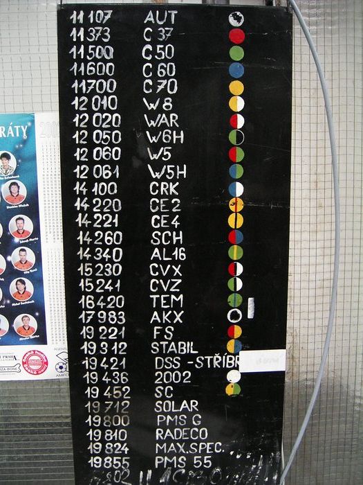

Ve fabrikách se barvama na čelech značí materiály zcela běžně.
Jak říkáš, normální člověk řeže z neoznačené strany.
Například třebíčský Uniplet (dříve Elitex a ještě dříve ZMS), měl toto barevné značení.
Jo co bychom za to dali
Ale nám vozí speciální oceli až z Německa,délky do 2m a zpravidla nikdy barevně značené nejsou,jen zabalené do igelitu a tim to hasne.
Dobré je taky dávat podobné materiály co nejdál od sebe a k sobě zase materiály uplně odlišné.Tedy například vedle sebe konstrukční ocel a nástrojovku,to se pak lehce pozná,stačí jen do toho hrábnout kudlou a člověk ví hned jestli to je bláto nebo stabilka...
