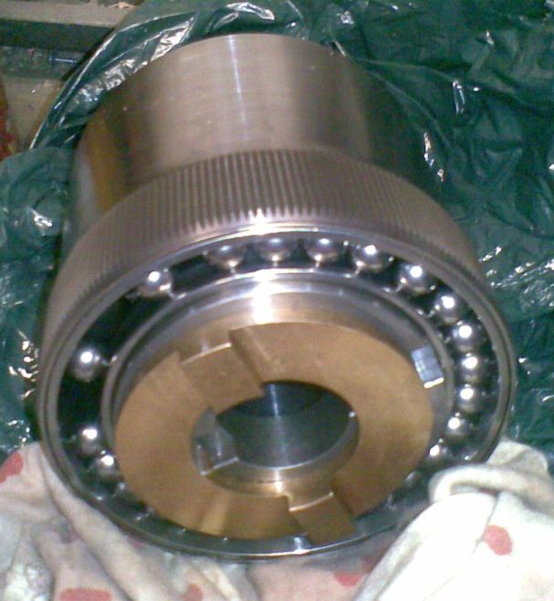

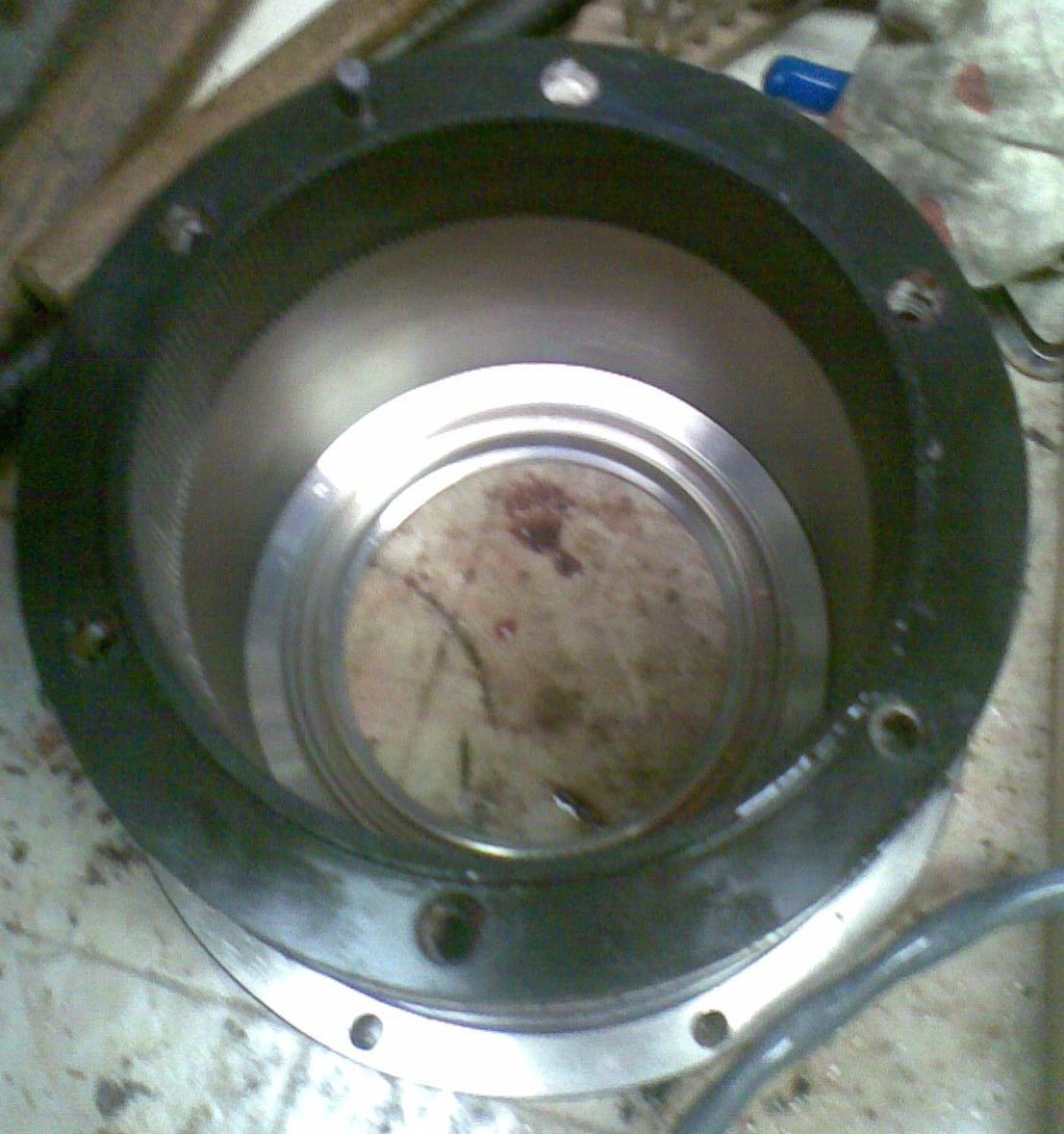

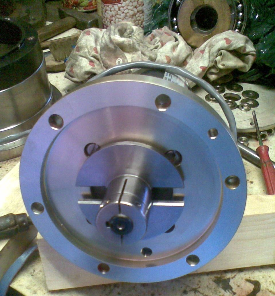

No ten povodny mal taku klasicku hustotu. Neviem ako to bude s riedkym, vyskusam - ale bude treba asi to teleso nejak pretesnit.
Nasiel som par foto v mobile z prevodovky - priemer tej priruby na motore je asi 200mm+-. (Ja blbec som to excentricke lozisko vsunul do tej pruznej casti a mal som co robit, kym som ho vybral, lebo z druhej strany je len diera na dolievanie oleja).
Kov na kov asi nezabrani vytekaniu oleja - ako by to slo co najjednoduchsie?

Zdá se mi to nebo vám na generátoru vln chyběj kuličky?
lamoz
Příspěvky: 366
Registrován: 31. 1. 2008, 1:26
15. 6. 2011, 7:48
Monteg píše:Zdá se mi to nebo vám na generátoru vln chyběj kuličky?
nebo klec :oops:
PBr
Příspěvky: 1036
Bydliště: Slovensky Grob
15. 6. 2011, 9:00
Presne, ta klietka je na tej fotke spadnuta dovnutra.
