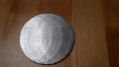

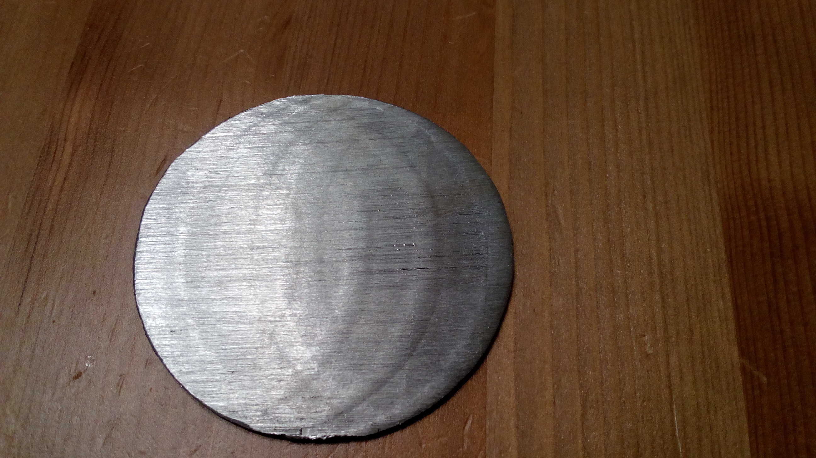

Stal jsem se také majitelem tohoto stroje, no chvíli mi trvalo se s tím naučit, ale už mi to jde. Akorát v řezu mám nějaké "interferenční" kroužky. Neví někdo čím to je? Ne že by to vadilo, ale přijde mi to záhadné.

interferenční kroužky jsou od interference materiálu a válců při válcování ve válcovací stolici :) A.

Moje doměnka je, že dochází ke zvlnění pilového listu v závislosti na šířce prořezu. Nejspíše rám není dostatečně tuhý nebo uchycení pilového listu. Zkusil bych ho trochu více našponovat.

Od válcování to nebude, už jen protože směr řezu byl jak na foto, shora dolů, to by byla šílená náhoda. List zkusím zitra napnout, uvidím co to udělá.

Otoč obrobek o 90°uřízni znovu a uvidíš.

Dělá to celková tuhost celé soustavy. Starší pily to dělají běžně. U nových rámových vlastně nevím, nějak nejsou.

*vymez si vůle v ramenu + dobře napnout pilový list + chlazení

Podobnej relief dělá malá pásová pila doma i velká kráva ve Feroně, takže bych se na to vykašlal. Řezání je technologie dělení materiálu, ne technologie obrábění. :)
