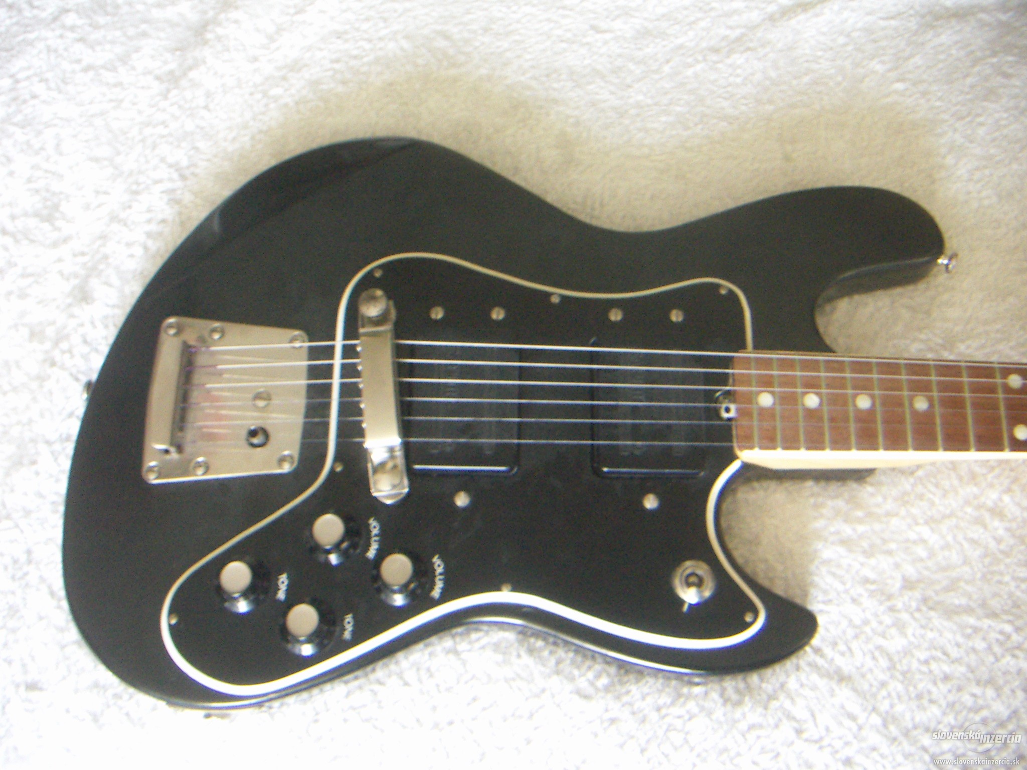

čawte chlapci potreboval by som poradit .... mam gitaru jolana galaxis a ten plas ta nej je prasknuty a chcem si vyfrezovat do noveho plastu ten čierny plast čo je na obrazku ale jak špekulujem tak špekulujem nedari sa mi ako by ste to spravili vy nakreslit to neviem a tie radiusi ani netušim ako s toho zobrat mieri ako by ste to vy spravili poradte vopred dik.
Příspěvky: 23390
17. 6. 2011, 4:14
vyfot to zepredu
nacti to na pozadi v nejakem programy ktery umi krivky a umi ulozit dxf
obkresli obrys spline krivkou
zmer si nejaky rozumny rozmer na te kytare a tu krivku zvetsi/zmensi tak aby v tom rozmeru sedela
tu krivku nacti v nejakem 3D cadu a pouzij ji k vyrobe 3D modelu

no tak som to skusil obkreslit na biely papier čiernym perom teraz to dam do skeneru uložim ako bmp subor potom ako dxf ale ups je to večšie ako skener čo teraz :(
Příspěvky: 8929
17. 6. 2011, 4:52
tak to skenuj nadvakrát.. udělej si tam nějakou referenční značku podle který pak ty dvě poloviny zase v corelu složíš

zkusil jsem to vektorizovat, ještě to bude chtít nějakou práci, ale určitě by to mohlo být snadnější než to skenovat

ty ivčo ty si šikovny čo keby som ti to nejak poslal čisto ten plast ako foto len rozmyšlam ako to vyriešime aby som to mal v mierke 1:1aby to tam pasovalo

Dám ti blbou radu, galaxisku zahoď ta stejně kloudně znít nebude, leda že bys tomu věnoval neůměrně práce. A teď vážně, plast vymontuj, polož na desku nového materiálu a objeď rýsovací jehlou a vyřež, bude to asi tak 100 krát rychlejší, než to kreslit, teda pokud jich nepotřebuješ 100 :D
