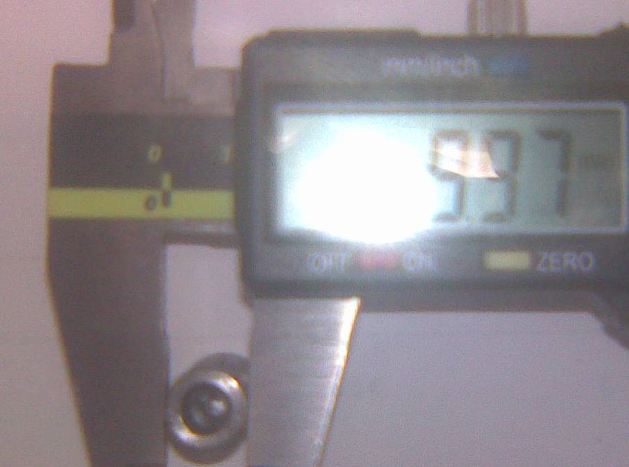

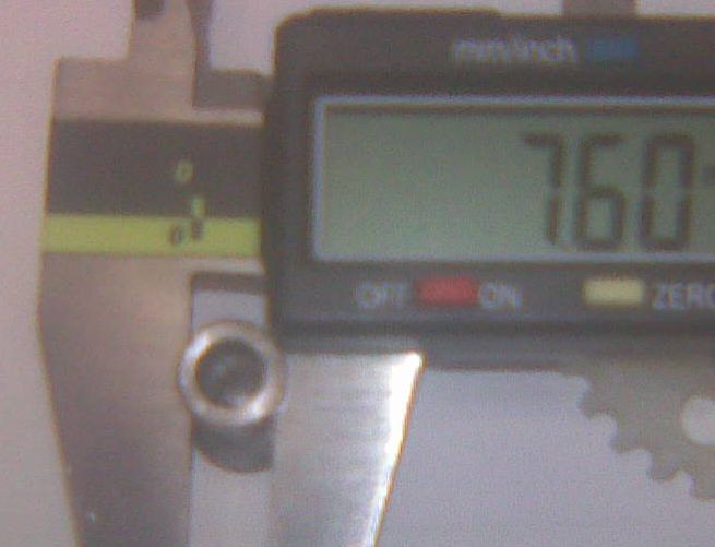

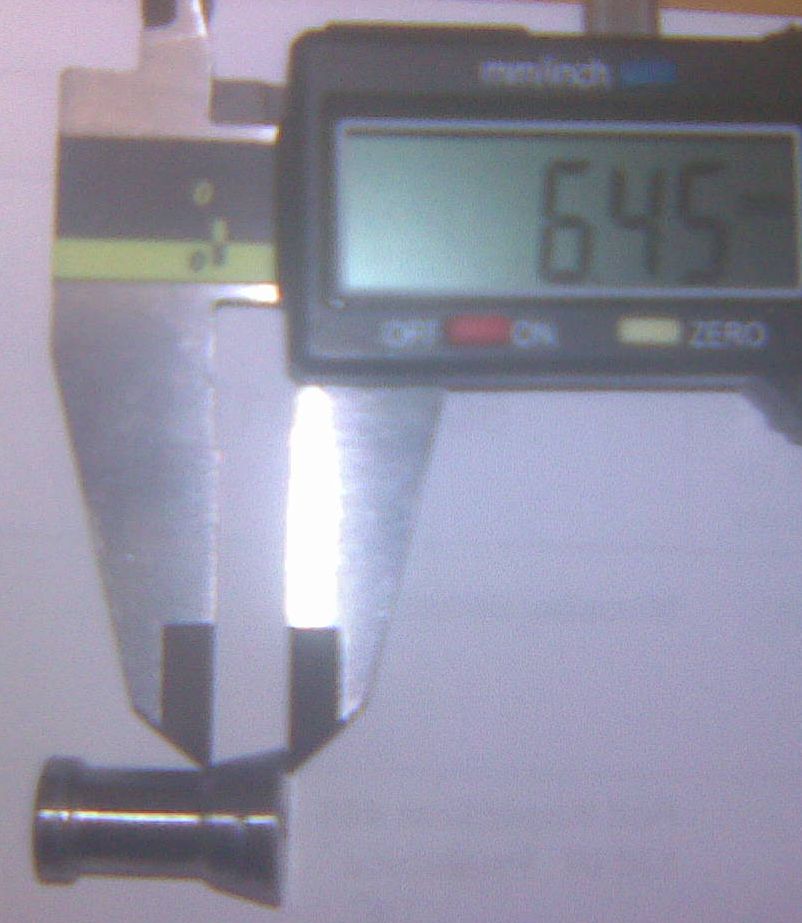

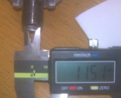

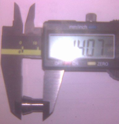

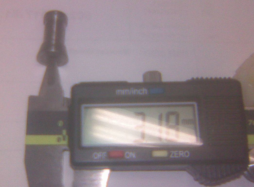

19. 6. 2011, 9:16
tu to je. material nejaka bezna ocel.
celkova delka
celkova delka
prumer vnejsiho cela
prumer vnitrniho cela
vnitrni prumer
vnitrni prumer
nezajimavy prumer stredni casti
delka zkoseni
delka zkoseni

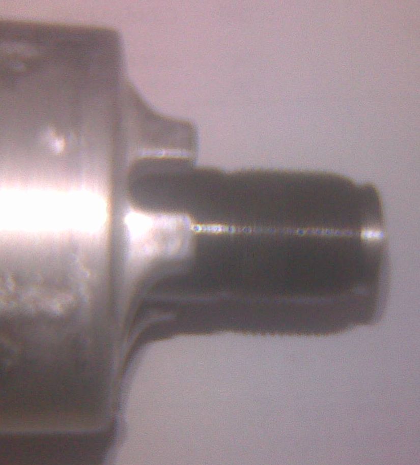

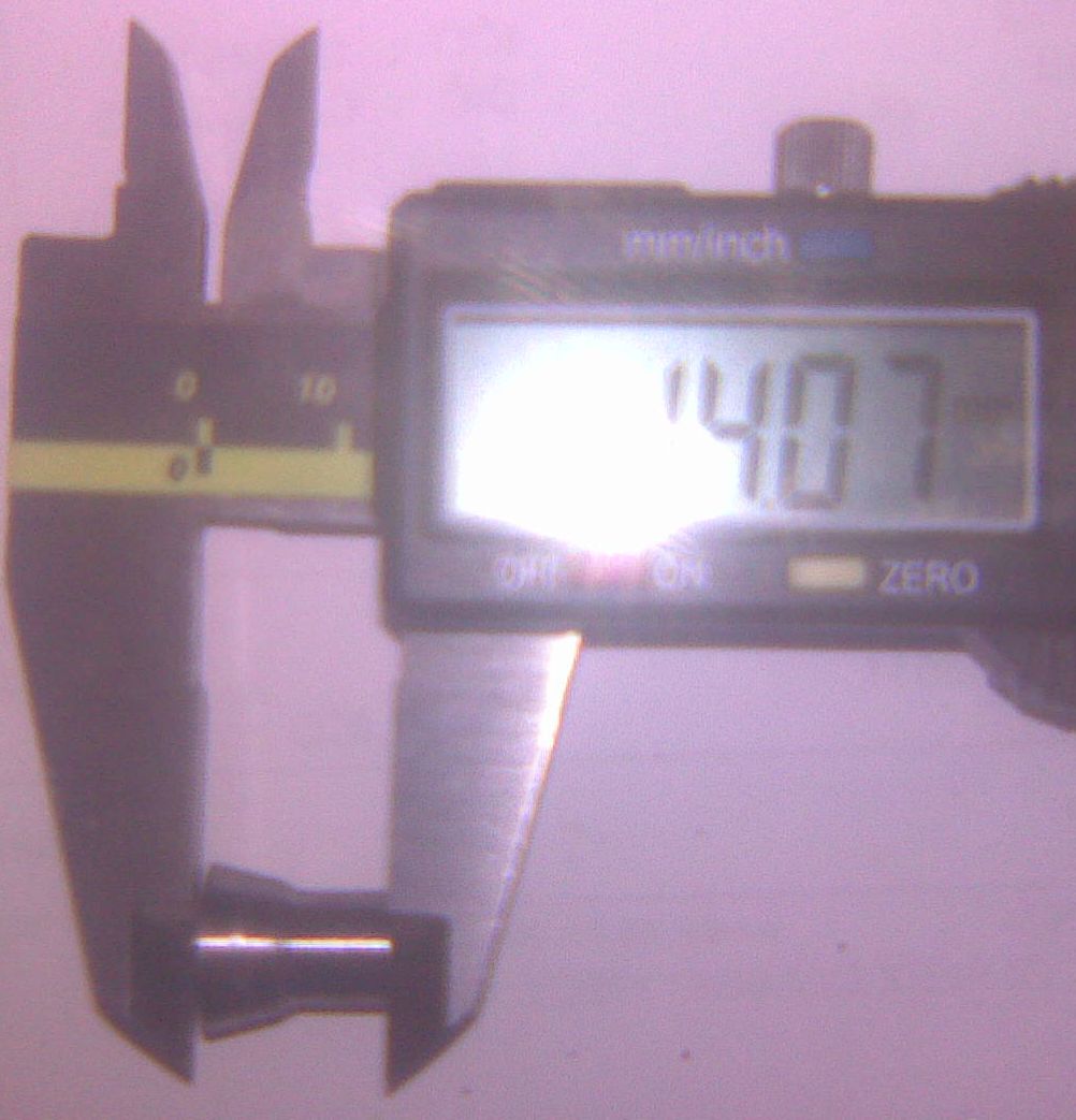

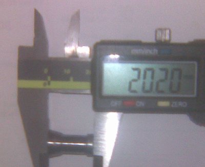

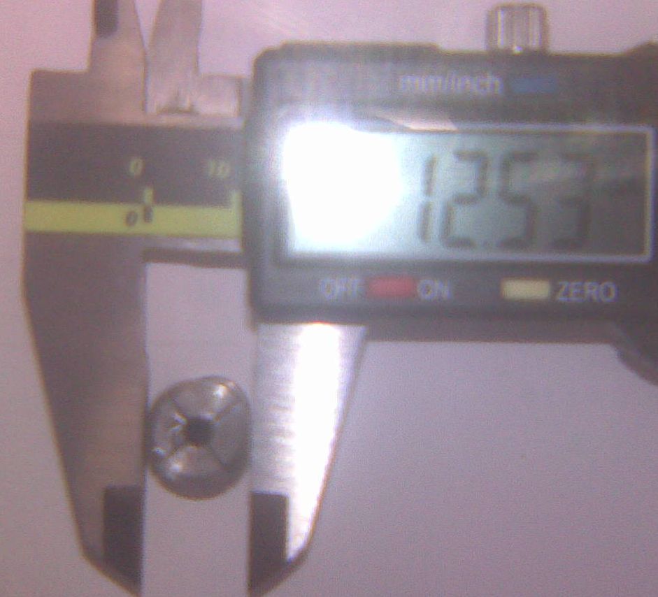

delka proriznuti = delka vnitrniho prumeru 1/8"
zhruba nejvetsi prumer kuzelu
pohled jak hodne to tam bylo zastrceny
jo, "vreteno" kde to bylo ma matici M14, dira v matici prumer 10mm
vecer muzu pro omerit original klestinu - tu mam zase pro zmenu doma.
