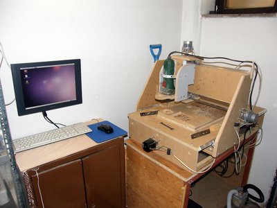

Zdravím,
po roce a něco studia fóra a práce o sobotách (málo času - malé dítě...) se můžu také ochlupit svojí "originální" mašinkou. Postavena z 18mm MDF, jezdí často doporučovanou metodou - ložiska na hliníkových L-profilech, čína driver + zdroj + jeden motor od pana Tůmy z Aukra, ostatní motorky kdysi koupeny zde na fóru (0.6 Nm). PC je Dell bazmek z Aukra za "pár set", monitor vykoukané LCD Sony z Aukra. Malé věci tomu podsouvá přítel Mach a větší kamarád Linux. Kreslím ve free CamBamu. Rozsah krájení je cca 45x55x15cm, vřetýnko je přímá bruska DWT, prašnost řeší 800W vysavač z Aukra, cucá přes filtr zavřený v dóze na potraviny... No je to bastl, ale přesnost je pro mně dostatečná, bere to dřevo, plast, zelí, okurky a dost mně překvapilo, že i hliník (no...po 0.3-0.6mm záběru, ale krouhá...).

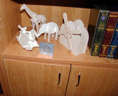

Je to pro radost, dělám krávovinky pro dceru a bavím se tím nezměrně, tak jen poprosím vynechat doporučení lineárů, rámu z oceli, vřetena z titanu s příkonem muflové pece apod. - rozhodně do toho nehodlám dávat více peněz. Pro mě to je hračka, kterou se ale bavím už přes rok a na které jsem si ověřil, že člověk se naučí všechno... Nejsem strojař ani truhlář ani NC programátor a stejně to jde ;)

Nemusí byť ocelové ani titánové, hlavne že má človek z mašinky radosť. A keď sa dá na nej ešte aj niečo vyrobiť, radosť je dvojnásobná. 8)

Blahopřeji! Dokázal jsi z minima vymámit maximum a ještě se u toho poučit, něco naučit a hlavně se dobře zabavit. Tomu se dá říci dobře investovaný čas! Takže "AŤ TO KROUHÁ!!!" :-)

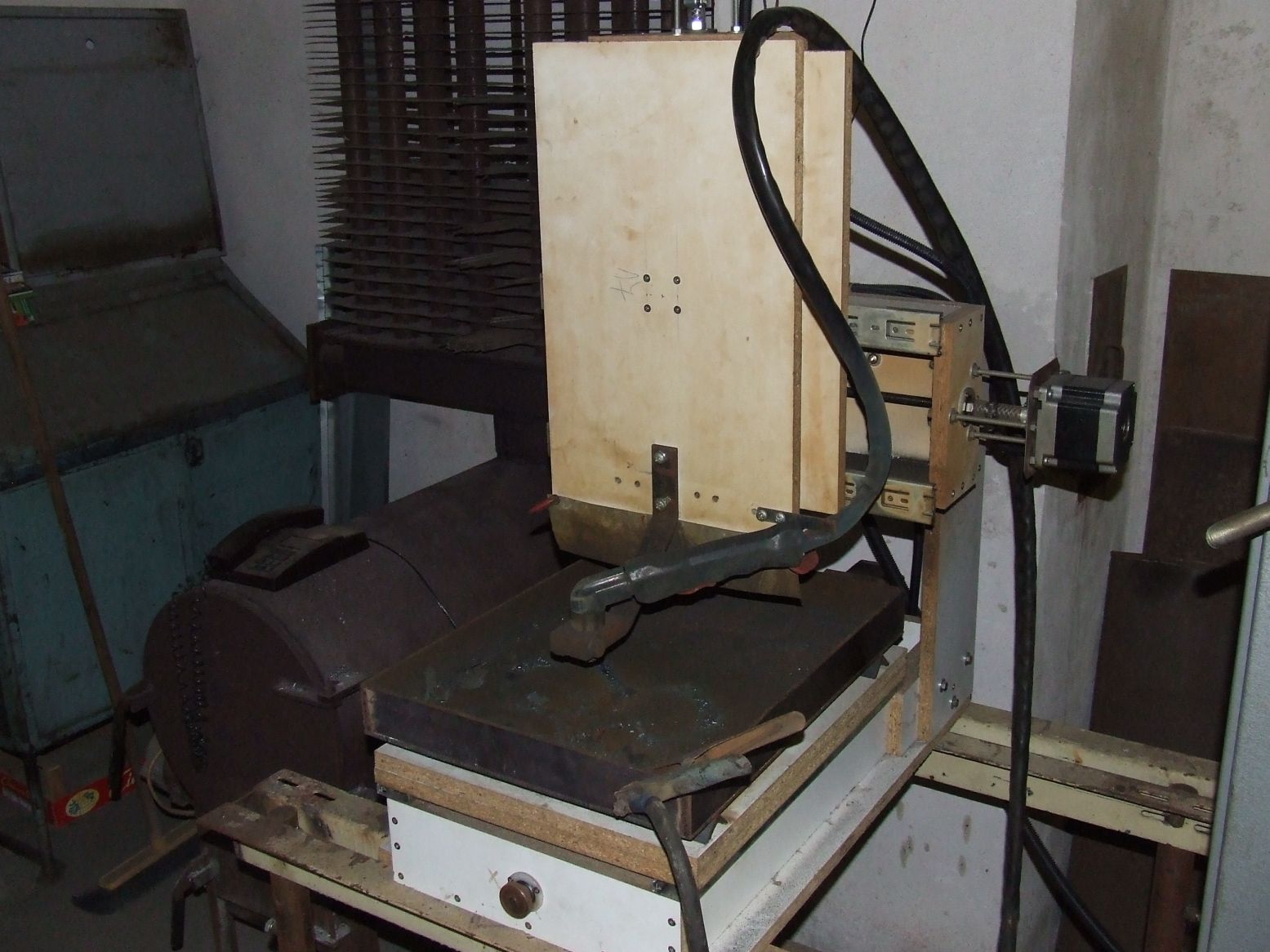

To říkám pořád, že tyhle dřevěné strojky jsou nejlepší začátek.
Z toho mého dřevěňáku už mají lidi srandu že je to snad nesmrtelné :D
Já jim na to odpovídám, že jednou to bude vystavené v obýváku ve vitríně :D
Už 4tý rok to vozí plazmový hořák, je to černé jak komín, místy ohořelé a jezdí to furt pěkně.
Kolik už mi to ušetřilo práce a vydělalo peněz, to se nedá spočítat. Co mě na tom občas štve jsou malé rozjezdy, ale zatím jsem si se vším poradil (udělali jsme na tom i drážky do L 100 délek okolo 2 metrů).
Letos v zimě už jsem byl natvrdo rozhodnutý, že postavím pořádný plotr, jenže zase to bude jen a jen na překážení.
Aby mělo smysl se s tím párat, chce to formát 1 x 2 metry a to je na překážení strašně moc.
Co by se mi u toho líbilo, by byla 4tá osa s univerzálkou, abych mohl pálit odbočky na trubkách pod úhly, segmenty ohybů trubek atd.
Jak jsem postupem času a provozováním zjistil, další nezbytností u plazmy je THC, tedy další investice.

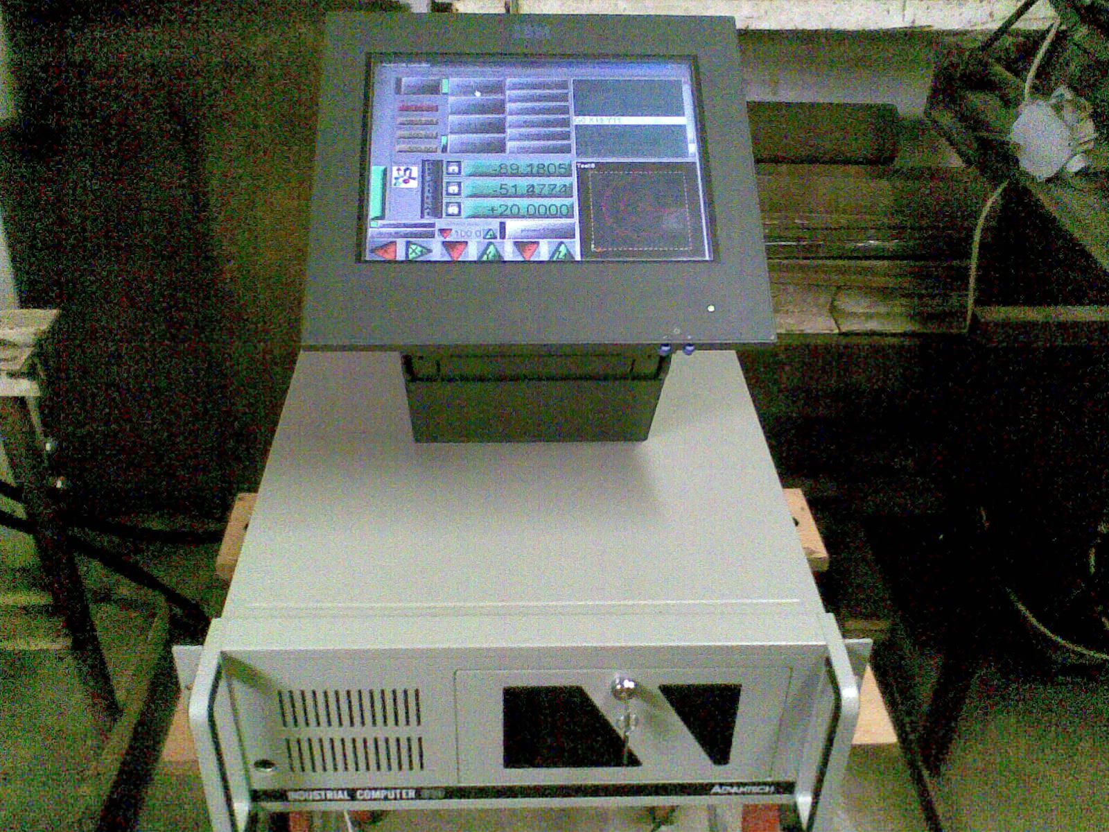

Co byla výhra, tak instalace panelového PC s touchscreenem, to si nemůžu vynachválit.
