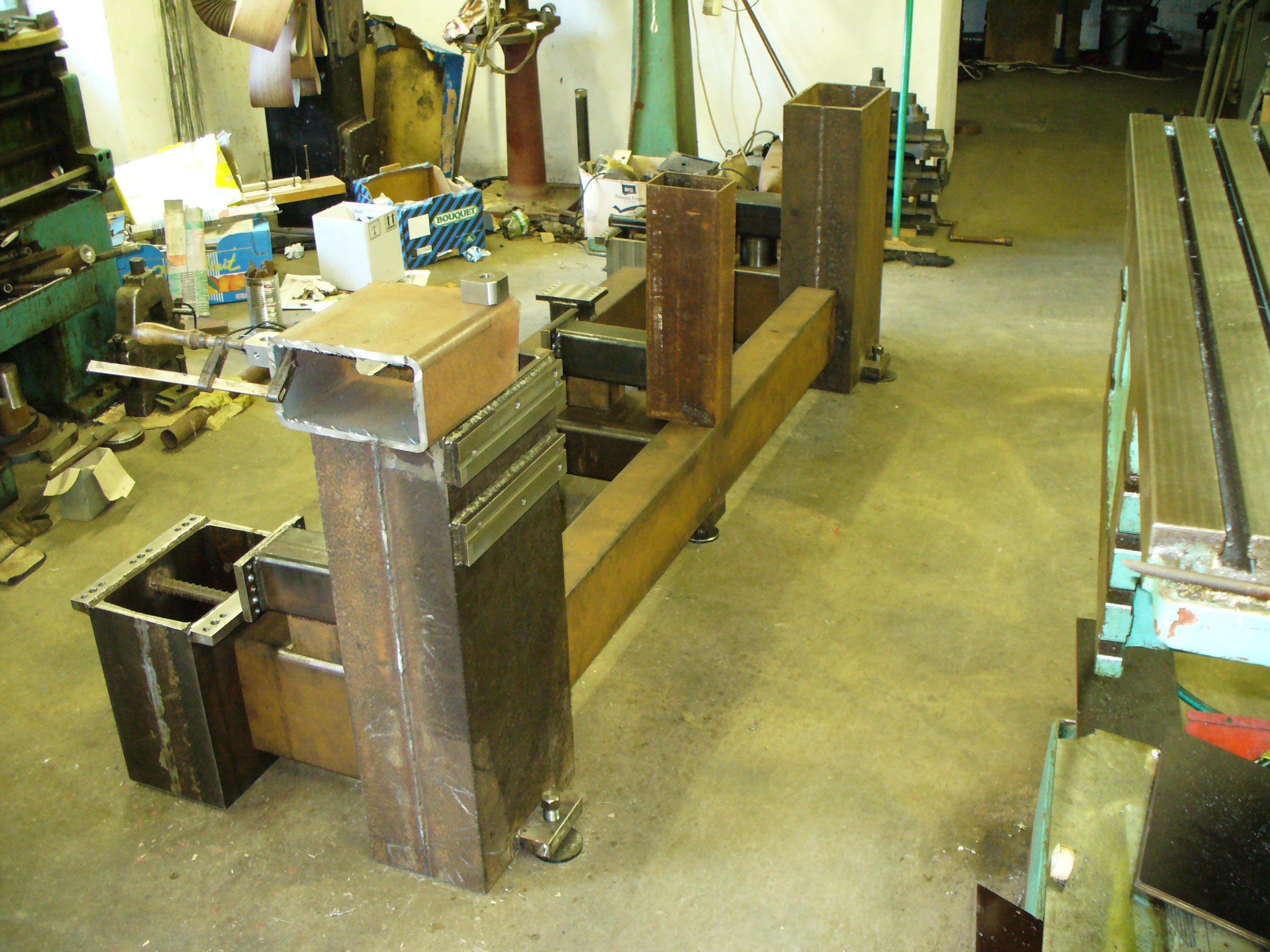

Rám cnc dlabačky s naklápěcím vřetenem.Zatím sešroubované, poté svařené.Šroubované bude
hlavní lože, (na kterém budou všechny posuvy) a stůl.

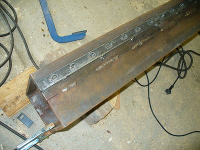

Hlavní lože.

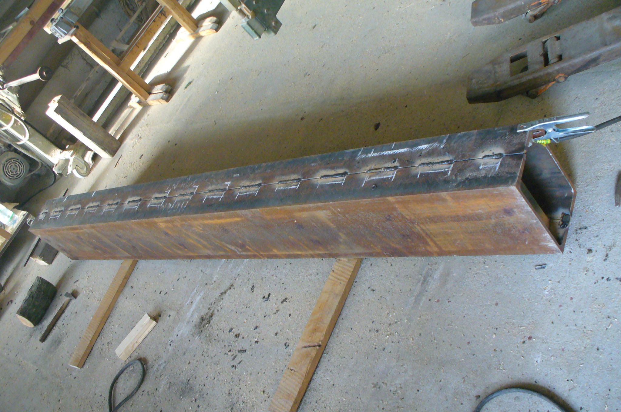

Váha asi 280kg.

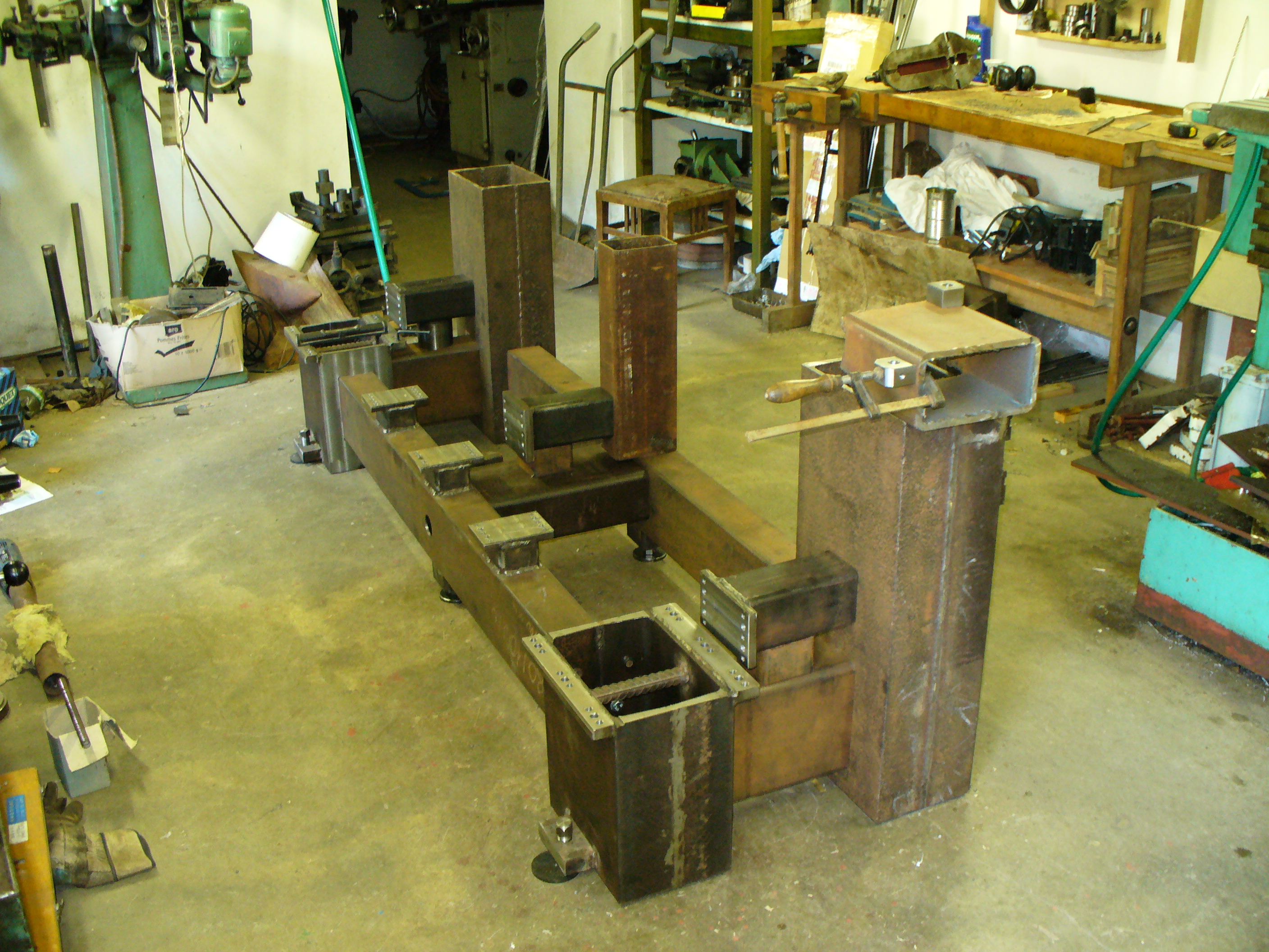

99% materiálu šrot Slaný.

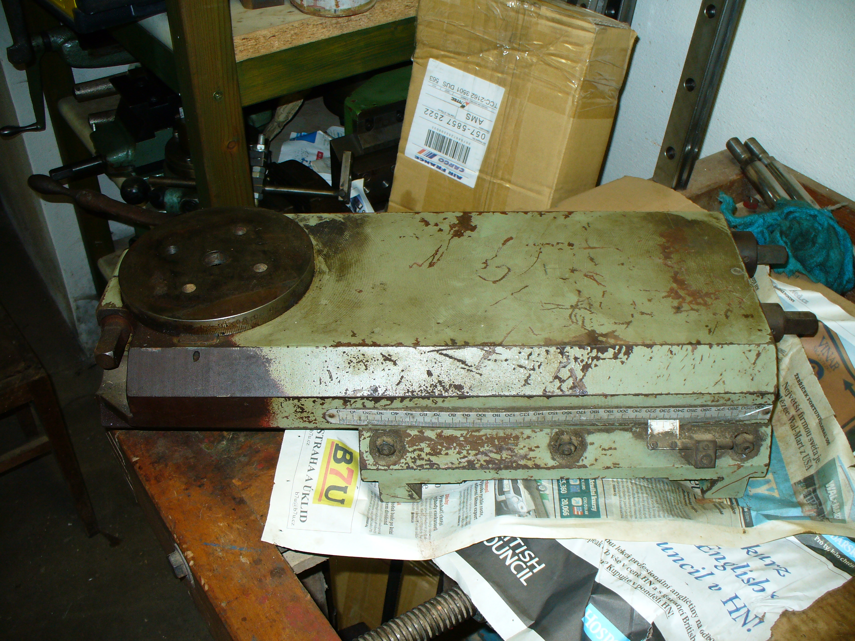

10. 7. 2011, 7:16
Naklápěcí mechanismus vřetena.

Materiál konstrukce rámu je U300 ,jekl 220**120*10, 180*100*6 , 150*100*5 ,celková váha asi1500kg, posuvy os 2350*400*380mm, naklápění vřetene 90 stup..Jezdit to bude na linear. vedení , posuvy kuličkové šrouby a 3f krokové motory.Upínání nástroje iso 30.Předpokládané dokončení jaro 2012. :D

pekny drobcek :)
prezradis viac o tom vretene s iso30?
Jan Danda
Příspěvky: 1137
Registrován: 8. 7. 2009, 9:55
Bydliště: jarpice
12. 7. 2011, 7:32
Vřeteno je z rychloběžné hlavy na fn40 + 3f motor+měnič.Původně jsem tam chtěl dát hřídel s iso 40 z frézky fa2u,ale to bych nedosáhl tak vysokých otáček.

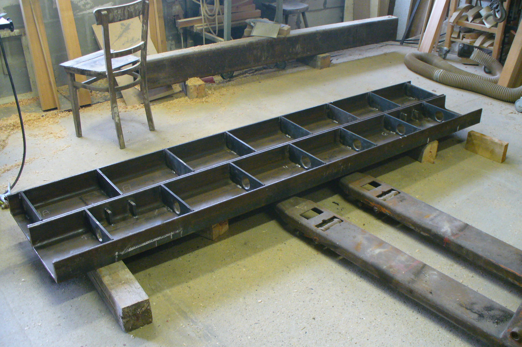

Zase kousek.

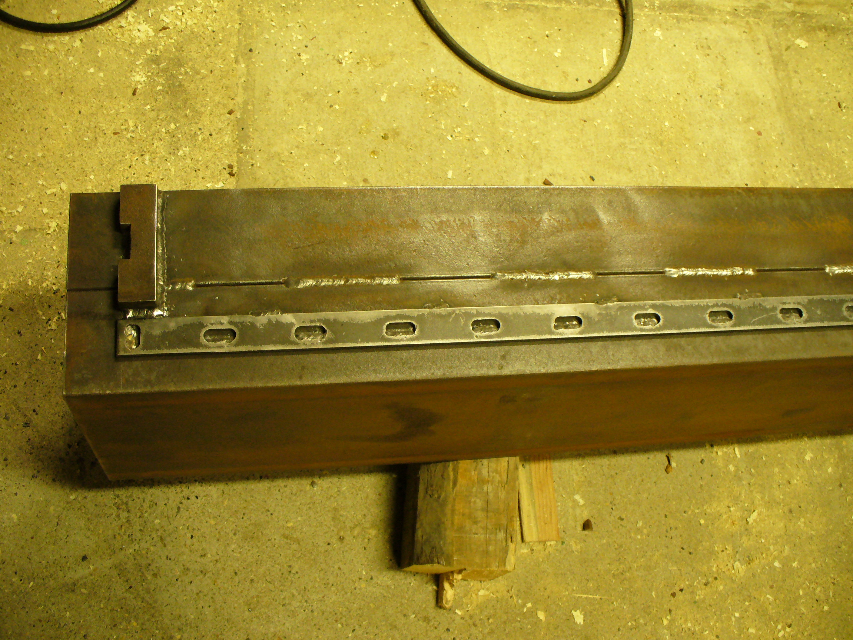

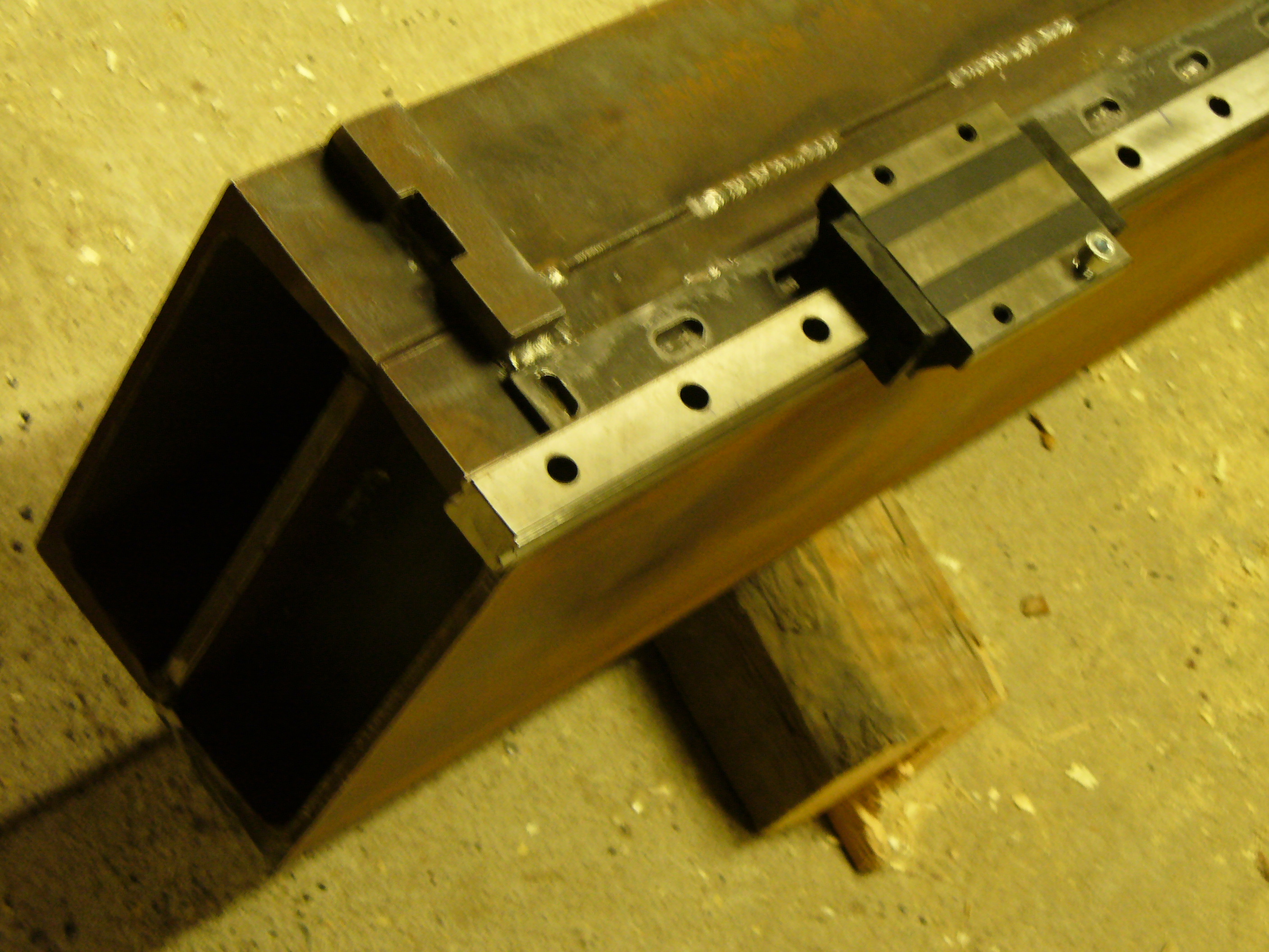

Brzo bude čas na ofrézování.Nevíte o někom ,kdo by v okolí Slanýho, Kladna byl schopen vyfrézovat dvě polodrážky pod lineáry v délce 2750mm?
Jan Danda
Příspěvky: 1137
Bydliště: jarpice
18. 7. 2011, 10:34
Bude se odebírat plus minus 1mm z každé plochy pod lineár.vedení.
Příspěvky: 7534
19. 7. 2011, 6:36
Zkus na Kladně Bohdan Bolzano, mají v obrobně dlouhou hoblovku.Něco mi tam dělali, celkem se s nima šlo dohodnout. Podobná je i v ČKD ve Slaném, vedle lodi co bývala ozubárna, dnes jsou tam asi ti Norové, nevím zda je to v provozu. V ČKD je i velká vyvrtávačka, tam by to šlo ofrézovat taky.
