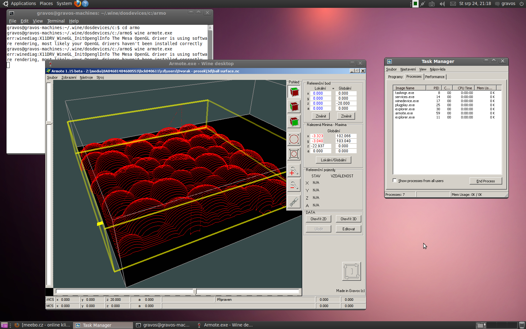

takže jsem se pustil do zkoušek armote pod linuxem pomocí wine a ubuntu 10.04 lucid, zdá se že to chodí nicméně je tu pár drobností které asi půjdou doladit.
paradoxně velikosti všech panelů jsou zobrazeny správně a větší problém to je spíše pod windows
v nastaveni wine je potřeba přidat knihovnu FT2XX.DLL, stačí jen napsat do řádku pro název knihovny a kliknout na přidat, knihovna je v adresáři Armote, takže ji wine pak "vidí".
v nastavení wine povolit virtual desktop s rozlišením alespoň 1024x768 které je pro Armote minimální, jinak nejsou obrazovky vidět celé.
časem nutno doladit
-3d zobrazení pomocí OpenGL mi zatím běhá jen v software mode, takže pomalé, měly by to řešit ovladače pro HW OpenGL přímo v linuxu (ještě jsem nezkoušel)
-v 3d zobrazení se ztrácí bod polohy stroje když má za sebou plochu limit (vykresluje se až naposled právě proto aby byla poloha stroje vidět vždy) doufám že toto vyřeší ovladače OpenGL s použitím graf. karty bez kterého je 3d zobrazení kuli rychlosti stejně asi nepoužitelné.
-wine ignoruje nastavení velikosti a vlastnosti fontů (např bold) v Armote, používá defaultní velikost (barvy fontů respektuje) takže texty na některých panelech a tlačítkách nejsou zobrazeny korektně (např. Jog panel)
-komunikace s interpolátorem je značně pomalejší na stejném PC než pod windows, takže na rychlé obrábění 3d tvarů to moc vhodné nebude (zkoušeno přes COM port, přes USB to možná bude o něco lepší)
-hlavní panel se po konci obrábění špatně vykreslí

EDIT: nejspíš mi v linuxu zůstal nějaký proces který vytěžoval CPU na 100procent, po restartu se zdá že s rychlostí komunikace a tedy i 3d obráběním nebude problém, bude to však chtít podrobné testy
