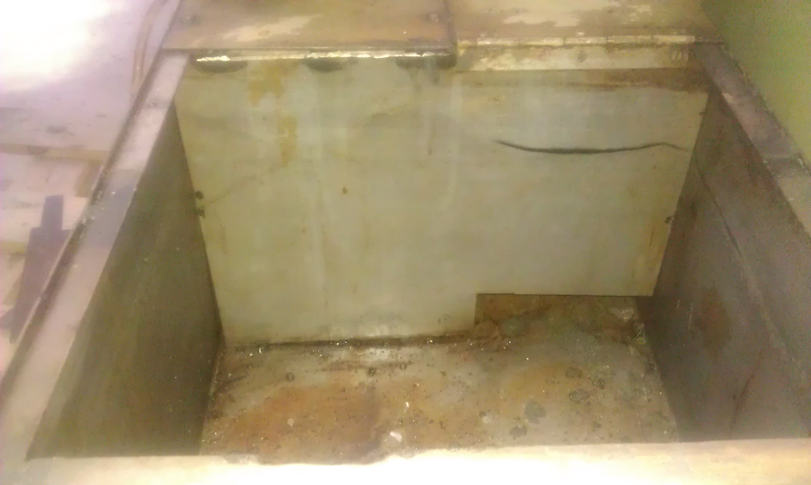

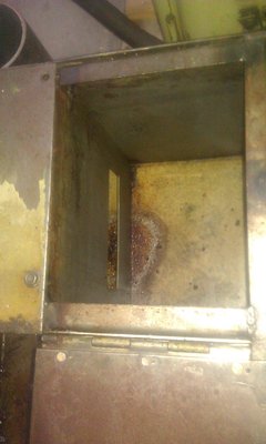

Tady taky není ten způsob příčné matky jako mám já. Neplánuješ náhodou sundavat podélný stůl kvůli čištění a kontrole mazání? Jestli by si mi neudělal detail upevnění té matky. Klepe se mi tam a bojím se, že se mi časem zlomí ta trubička mazání co jde do matky. Jako když mi tam chybí nějaký díl.
A jestli bys byl u toho focení, byl bych moc vděčný i za detaily vany pro chlazení. Musím udělat kopii.

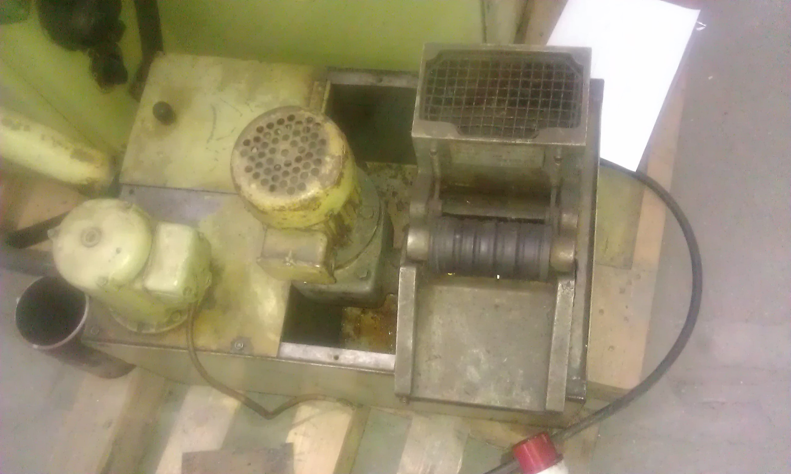

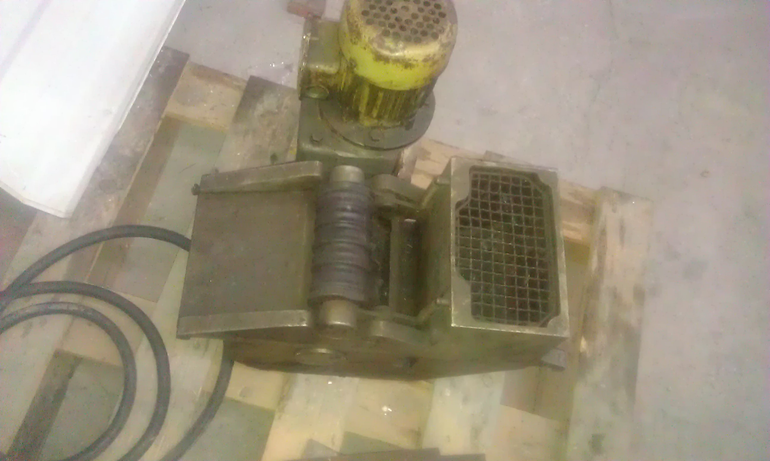

Ja tam mam ten odlucovac uplne stejny. Ona ta moje je take pro nemecko. Jen se nahoru bude muset udelat trychtyr, protoze sitko je mensi jak 200mm a pri prejezdu by to teklo vedle.

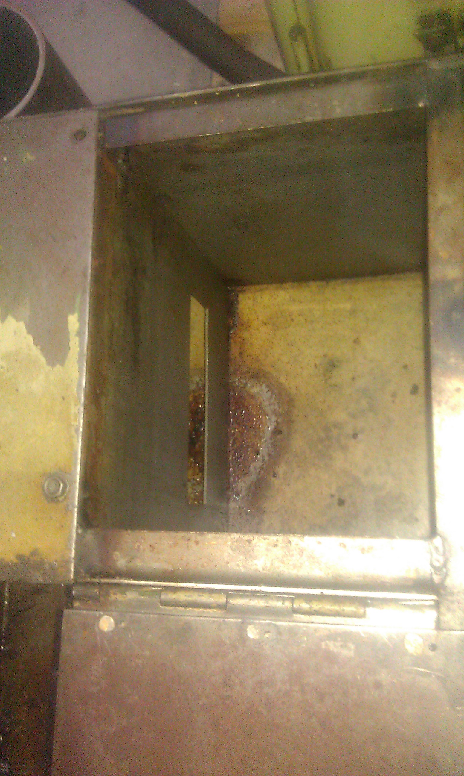

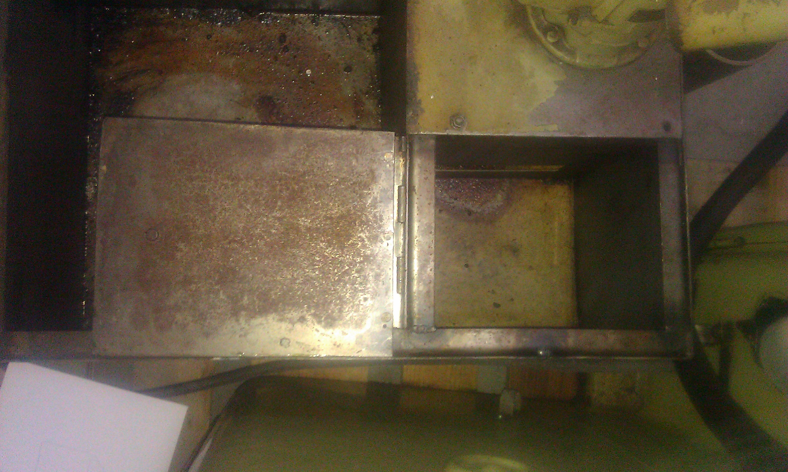

Kdyz ono to tak hezky pasuje. Posilam par fotek, ktere jsem prozatim udelal telefonem. Mam uz u rozmery, takze ti nadobu nacrtnu.
- Přílohy
Úplně jsem zapoměl poděkovat za ty fotky. Díky. Ta tvoje nádrž bude asi taky dodělávaná. Ta origo by měla vypadat takhle.
Já jsem se na origo, už taky vykašlal. Mám si jet pro odsávání POC6, a pán má i nějakou nádrž na chlazení. Tak to asi vemu taky a jen tam napasuju ten odlučovač a udělám jednu přepážku kde se budou zachytávat brusná zrnka.
