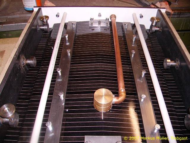

Robokop: přesně tak. Uděláš formu a do ní nahňácáš ten Epoxy Granit, necháš vytuhnou, odformuješ a pokud možno tak i necháš dovytvrdit při teplotě třeba 60 °C . Pouze se do té formy vloží nějaké plocháče pod vedení a ložiska, vložky se závity, hadice pro kabely, trubky pro rozvod emulze ...... cokoliv je potřeba.
Je to rychlé, přesné a snadno realizovatelné. J Vibrace to tlumí až 10x lépe než litina, pevnost a modul pružnosti to má asi 1/3 ve srovnání s litinou, ale hustota je také cca 1/3 hustoty litiny. Při stejné váze to tedy pevnostně (tuhostí) odpovídá litině, ale s mnohem lepším tlumením vibrací! Navíc odpadají problémy s vnitřním pnutím a následným kroucením. Pokud bude forma, tak není problém vyrábět třeba jeden rám stroje denně.

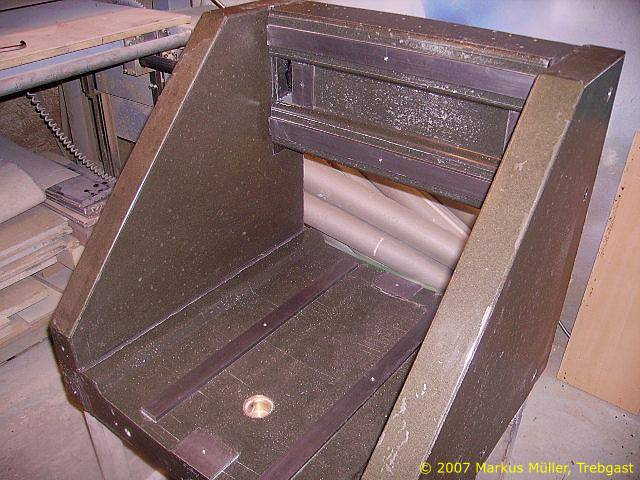

Já bych byl schopný udělat nějaké zkušební hranoly a pokusit se odladit recepturu. Časem i zajistit odlití, vývěvu i vibrační stůl mám. Určitě nebudu mít čas na návrh stroje a jeho sestavení, toho by se musel ujmout někdo jiný. konstrukce podobná té co jsem posílal na fotkách by byla pro vyzkoušení asi ideální.
