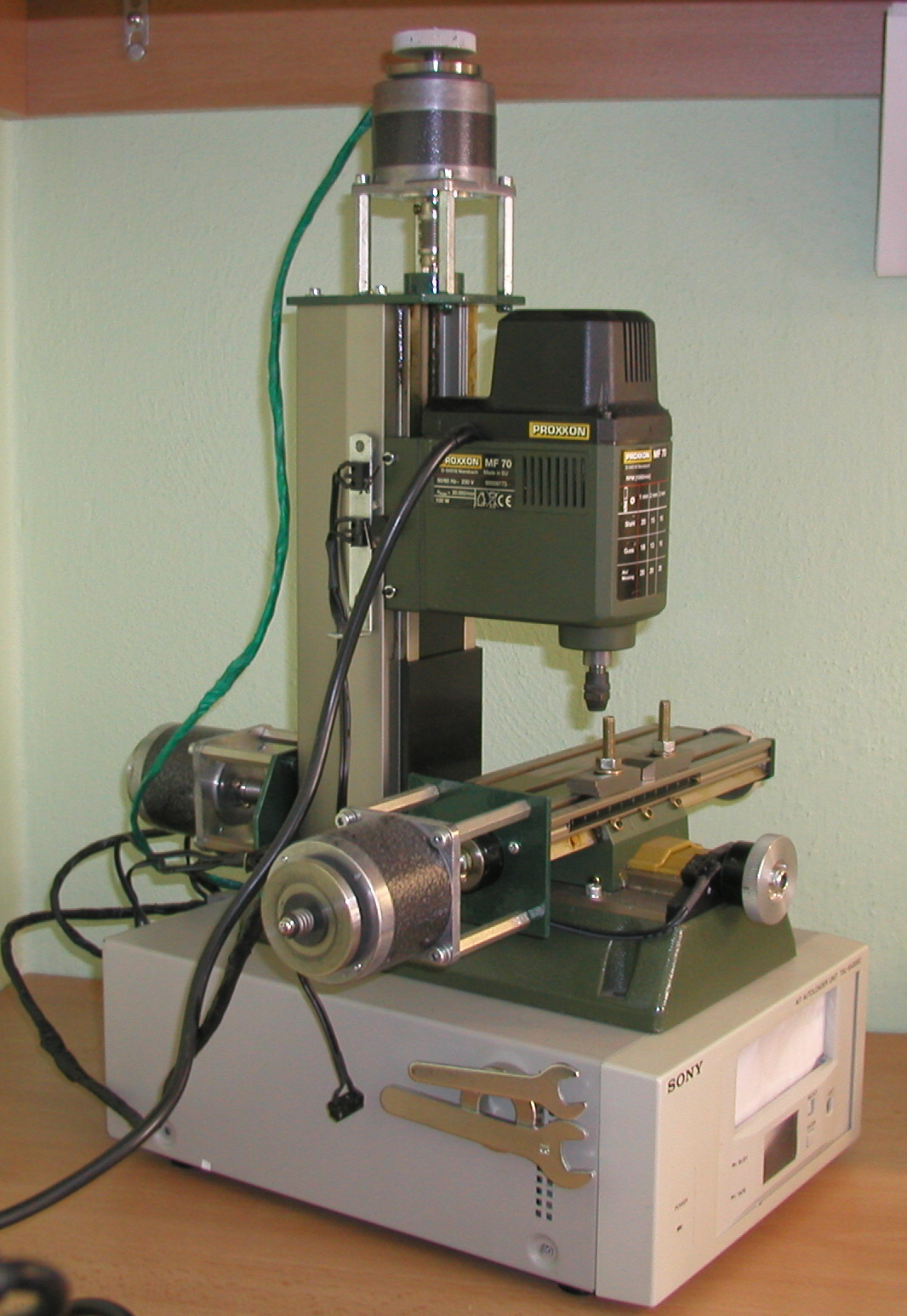

Nechci ti brát iluze, ale tohle je slepá ulička - sám jsem si jí bohužel prošel....
Tahle frézka nemá potřebnou tuhost a proto od toho nečekej žádné zázraky.
Ukázka mé jednoduché přestavby, která měla navíc i možnost ručního řízení díky KM s průchozí hřídelkou (nakonec jsem ji prodal ani ne za cenu materiálu)
