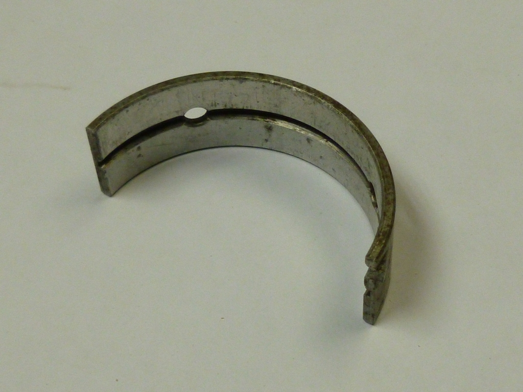

Pánové díky, ale to není ono. Tohle se přestalo používat tak před 60-ti lety (naposled tuším Spartak, Octavia už tuším měla vkládané pánve). Dodnes se to používá a jsou tu lidi co to uměj udělat pro opravy uložení klik veteránů, pro mnou zamýšlený účel je to nevhodné, příliš pomalé, pracné atd. Potřebuju tenkostěnné pánve které se ve větších průměrech používají dnes pro uložení kliky, v motorech VW PD je to použito i pro uložení vačky, ale taky příliš velký průměr (odhadem 28mm pr. čepu) , teď jsem potřeboval pr. 22 mm.
Cílem je u hlavy která má zadřené uložení vačky (běžně to běhá jen v hliníku) převrtat původní díru na větší rozměr, vložit pánvičky a je hotovo.
ps ..... už jsem snad něco našel, poptal ale mezi svátkama jsou asi na horách......
ps2..... teď jsem si všimnul bot vedle toho víka ložiska na fotce
.... je to trošku asi tak 20x větší než potřebuju....... z čeho to je?
asi takhle, ale tohle má pr. cca 50mm

Myslim ze by to slo i tak vylejt
Nevim jak by se takovy dvojkov choval pri tvareni z plechu do pozadovaneho radiusu ale nalit a obrobit, spony schovat
Problem bude se shanenim kompozice samotne
Posledne kdyz jsme potrebovali bylo nejmensi mnozstvi za cca 7000
Normalne bych to udelal jako u te velke panve jen pocinovat pred vylitim aby se to chytlo
Kazdou pulku vylejt zvlast
Pak dohromady obrobit v pripravku
Btw ta velka panev je z lodniho motoru
