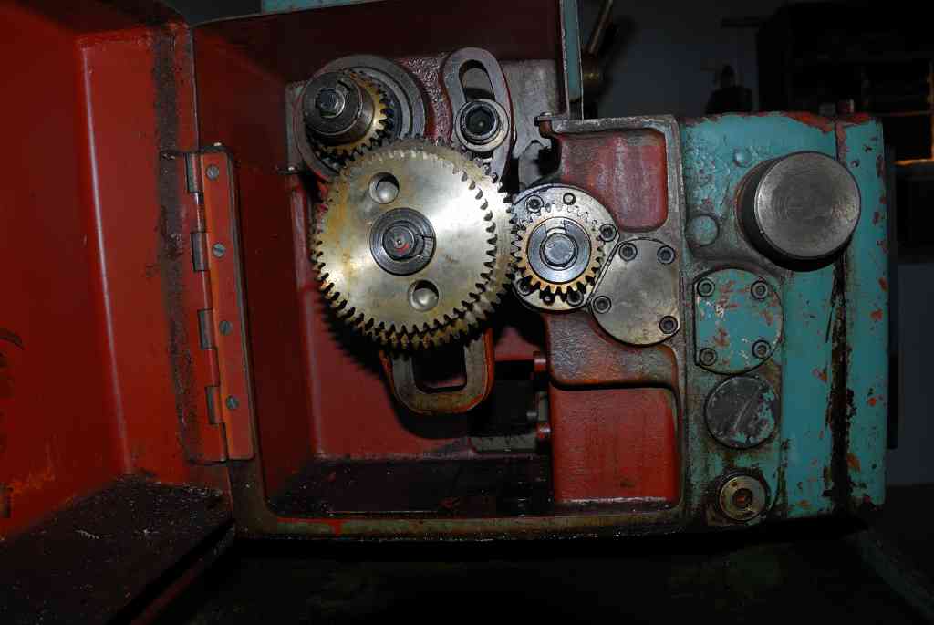

Bohužel horní olejoznak je uplně suchý. Očkával bych že se bude olejoznak chovat stejně jako na vřeteníku. V plnícim otvoru vidím že ozubená kola jsou úplně suchá.
V manuálu píšou že se ma vyčistit pumpička, která je přístupná po otevření krytu výměnných kol. Ale jediné co jsem tam našel je ložisko, ale ne pumpičku.
V příloze fotografie.

dan.zape píše:Bohužel horní olejoznak je uplně suchý. Očkával bych že se bude olejoznak chovat stejně jako na vřeteníku. V plnícim otvoru vidím že ozubená kola jsou úplně suchá.
chlape to mazanie nortonky neviem či to hladaš pod spravnym krytom skus to odkryť spredu ale nech ti skusenejši poradia.mal som nortonku dnes odkrytu a vlavo dole vidno niečo čoby mohla byť ta pumpička bude to asi ono ..

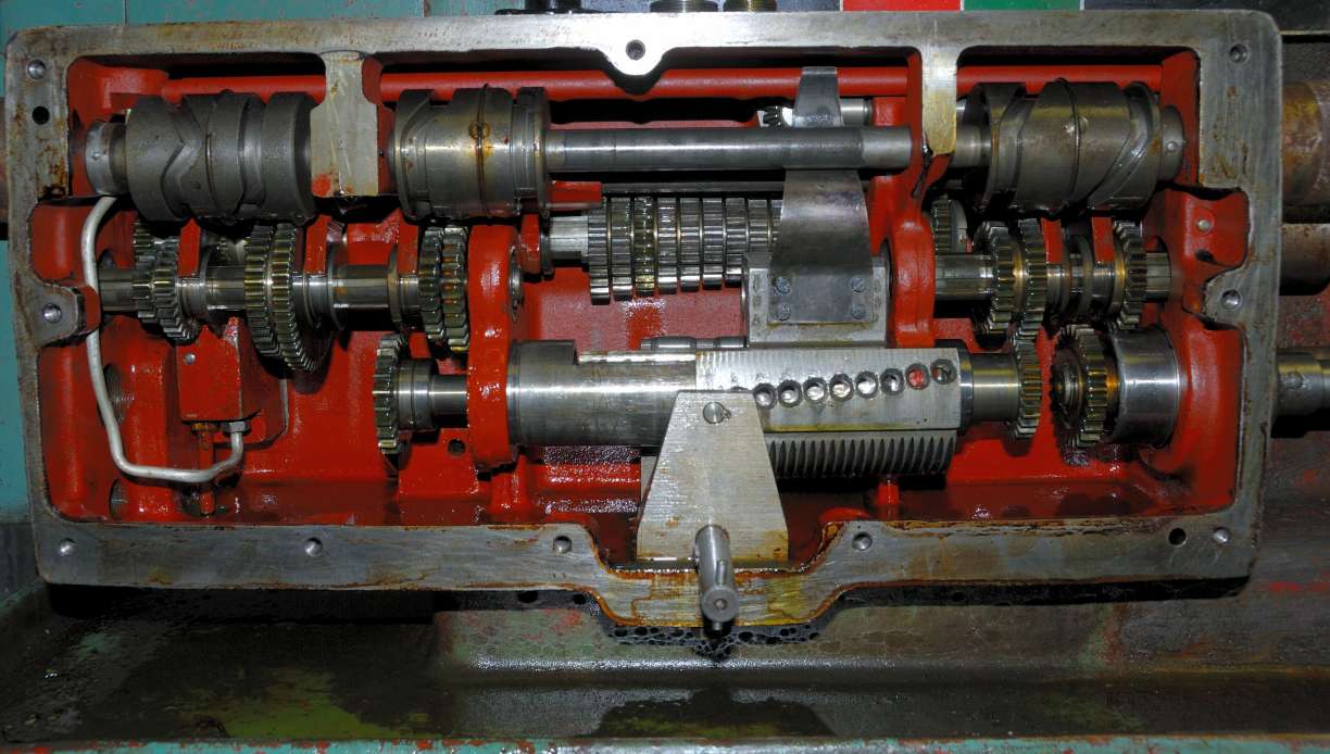

shower
Příspěvky: 215
Registrován: 12. 2. 2010, 8:14
Bydliště: Prešov
9. 1. 2012, 7:11
to je super fotka nortonky aspoň viem ako to reálne vyzerá vnútri...
