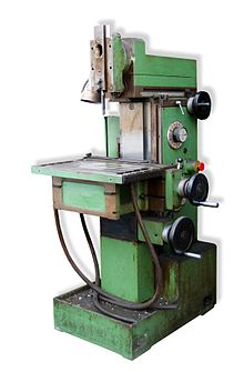

To je špatně. Ten druhý obrázek je frézka středního průměru.
Frézka malého průměru ja tady:
