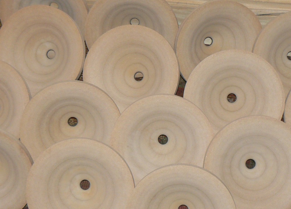

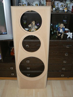

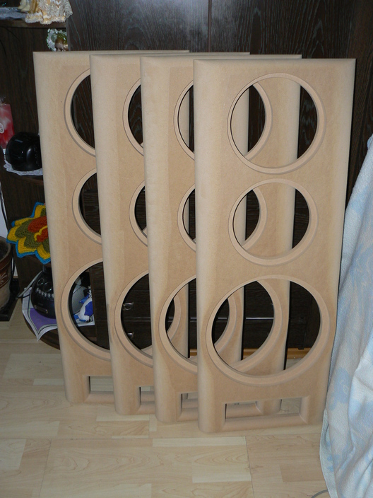

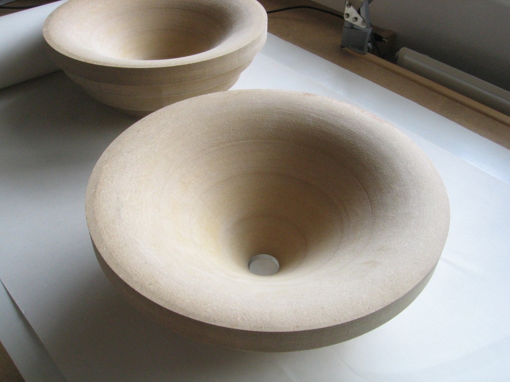

Tak si tu jen tak něco frézuju.......1200x450x40 MDF
horna na výškáč
horna na výškáč
a víc kusů
a víc kusů

Ty trychtýře moc nechápu.

To jsou horny pro výškové drivery.

Mají ty horny exponenciální tvar? Z té fotky mi to nějak nepasuje, ale může to klamat.

Určitě je to počítané dle nějakých vzorců, já jsem jen výrobce, spíš obrobce. Bylo to definováno soustavou souřadnic a tu si zadal objednavatel.

To zase nebude tak tragické - ty repra totiž nejsou určené do bytu, ale jako součást PA systému pro ozvučení skupiny. Výkonově bude mít jedna bedna tak max do 300w, celý systém, ve kterém to bude by mohl mít tak max do 4KW. Tedy nic moc - to je tak na ozvučení středně velkého sálu, nebo s odřenýma ušima nějakého volného prostranství (hřiště). Těma proporcema by to odpovídalo klasické zábavové skupině - kdyby se jednalo o něco víc profi, tak si tyto věci nebudou nechávat dělat, ale pořídí si je hotové. Ovšem tady je už výkon a hlavně cena někde jinde .....

No právě se ukrutně pleteš. Je to do obýváků.
Osazené tímto:
http://professional.celestion.com/pro/pdf/CDX1-1745.pdf" onclick="window.open(this.href);return false;
http://www.bcspeakers.com/PDF/PRD/10PS26.pdf" onclick="window.open(this.href);return false;
http://www.bcspeakers.com/CPD/product_p ... 0000000049" onclick="window.open(this.href);return false;

Aha - máš pravdu. Blbě jsem se kouknul na ten obrázek a spletly mě ty horny .... Ono něco podobného se cpe do profi PA - a ty díry tomu dost odpovídaly. No nic, chybka se vloudila.

Pro zajemce o vznik krivky, odhaduju to na typ oblate spheroid, je to vlastne kombinace exponencialniho hrdla, s prechodem do konusu a pak prechodem do roviny, s radiusem krivky minim. tak velkym, aby nedoslo k zpetnemu odrazu vlny od vystupu.
Uz podle nazvu dnes kazdy najde na netu vzorecky nebo spredshit. :)
