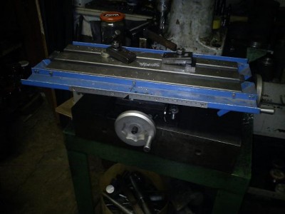

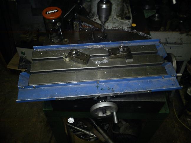

Takze zakladam nove tema kde me muzete kritizovat :D , jako zaklad na stroj by mel poslouzit stul viz fotky, je to hotove X a Y, cele to bude prisroubovane na stejne desce jako je to ted pod vrtackou a za stolem bude litonova hlava ktera bude predstavovat osu Z, stroj mame v planu dat dohromady nejdriv jako klasicky a primo na nem pak uz vyrabet nektere dily potrebne pro upravu na CNC rizeni
Momentalne resim vyrobu vretena, chtel bych do budoucna automatickou vymenu nastroje, upinaci kuzel bude pravdepodobne iso30 nebo 40. Nikde jsem vsak nenasel nejake takove vreteno v rezu, nebo nejaky vykres pro inspiraci, predpokladam ze tam bude nejaka klestina ktera drzi nastroj za trn ktery se sroubuje nahore do kuzele, da se nejak takova klestina koupit? Chtel bych uz pri vyrobe vretena na tohle pamatovat a hridel vyrobit tak aby tam bylo mozne tu klestinu pouzit, predem diky za nazory a kritiku Jirka

tu kleštinu vyrábí třeba tady http://www.ott-jakob.de/" onclick="window.open(this.href);return false; na těch stránkách jsou výkresy jak má vřeteno vypadat, tolerance atd..
nicméně troufám si tvrdit, že vyjde levněji to vřeteno koupit nějaké hotové již s ATC než to stavět a kupovat po dílech.. já tady nedávno prodával komplet vřeteno s ATC za 25000 a za tu cenu se nekoupí ani ložiska a ten mechanismus..
a nebo si dát nižší cíl a ATC vypustit..

Jen bych tě rád upozornil, že ta kleština je jen prostředník. Potřebuješ (nejčastěji) soustavu talířových pružin, která bude rozpínat a upínat kleštinu.

no ono ty talířové pružiny jsou korunové záležitosti.. je jich tam několik desítek a každá stojí řádově koruny,takže celkově pakatel.. tu kleštinku když jsem poptával tak jsem ji pod 7000 nesehnal, to je ten správnej ranec za takovou malou blbost.. další ranec bude výroba vřetena s nitridací a broušením, pokud tomu dá přesná vřetenová ložiska tak to je dalších 15-20000.. no pokud se to má dělat pořádně, díly nakupovat tak je to levnější koupit hotové...
