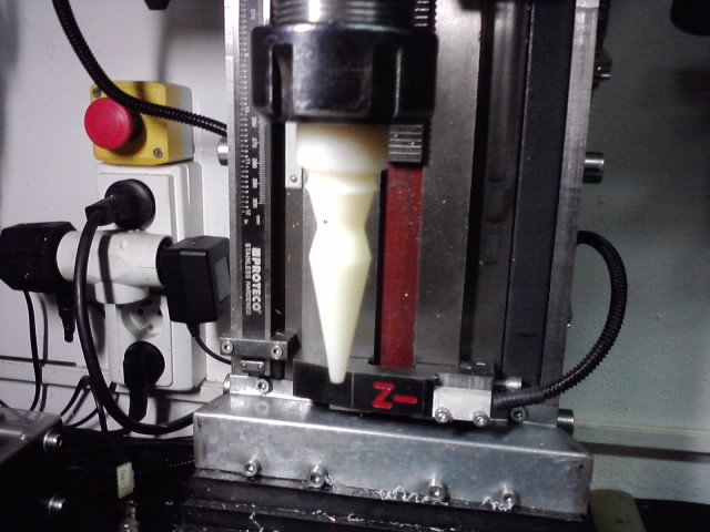

potraviny
Příspěvky: 1965
Bydliště: Most
14. 1. 2012, 8:47
Zkoušel jsem to jen tak na blint, udělat tu kličku, jen nevím jak dosáhnout těch rádiusů. Samozřejmě že ta dráha osy Z by se dále posouvala do -X třeba po těch 0,5mm a to by byla ta ubíraná špona.
G00
Z35.00 X6.50 R8
Z42.50 X4.00 R8
Z50.00 X 6.50
Z0.00
X-0.50
Z35.00 X 6.00
Z42.50 X3.50
Z50.00 X6.00
Z0.00
X-1.00
Z35.00 X5.50
Z42.50 X 3.50
Z50.00 X 5.50
Z0.00
X-1.50

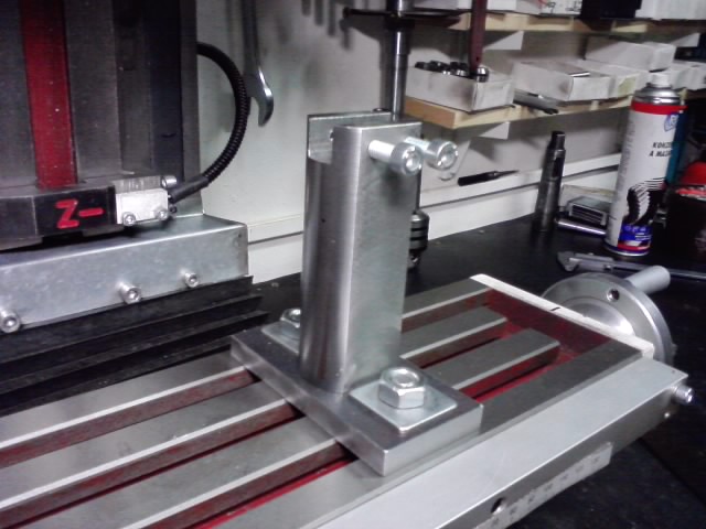

potraviny
Příspěvky: 1965
Bydliště: Most
14. 1. 2012, 8:51
Jó, a taky zkouším nějak vymyslet jak uchytit kudlu aby byla tak 100mm nad stolem a neměla by snahu se rozvibrovat.

Držák jsem vyřešil, jen ty rádiusy se nějak nevedou.
Kvako1
Příspěvky: 1687
Registrován: 5. 4. 2011, 7:29
Bydliště: Praha, Čadca
16. 1. 2012, 8:56
nahodou hezký :)
jinak jak maš udělané to zetko?? ani ses nepochlubil že to maš hotové...
