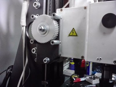

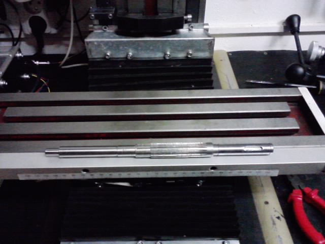

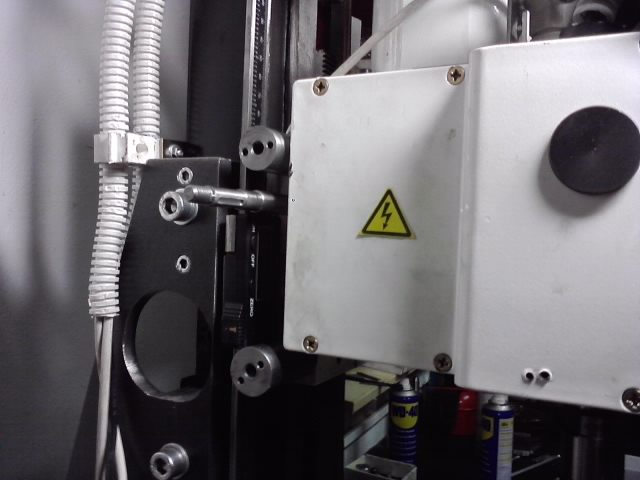

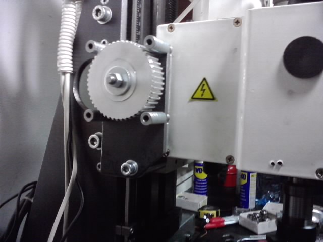

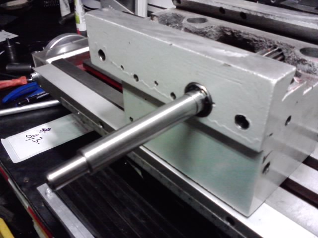

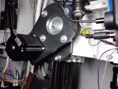

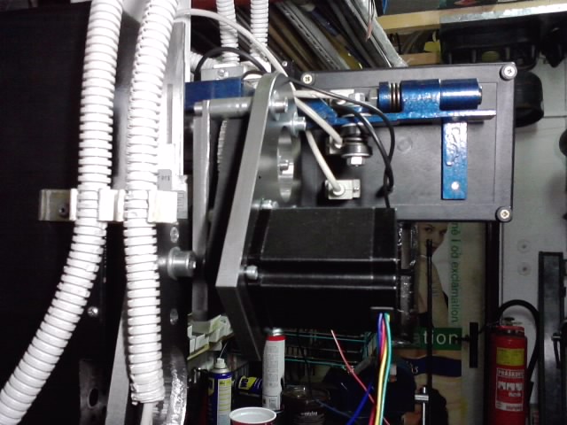

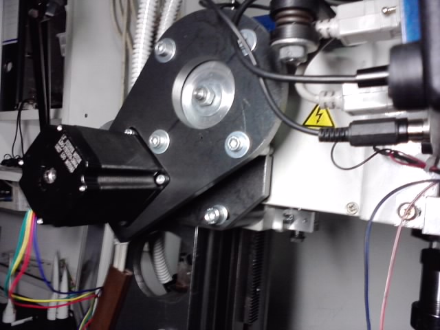

Tak zasílám slíbený foto realizace osy Z na asistu s použitím KM 2,2. Byla to pakárna, ale běhá to OK a s podivem bez vůle. :D Vůly jsem vychytal podkládáním hřebenu ocel. plechy 0,1mm, ozubenou hřídel jsem prodloužil a v závitu přilepil a celou tu ozubenou tyč uložil do ložisek. V té ploché oceli blíže ke stroji je taky ložisko, aby se hřídel neměla snahu prohýbat a byl řemen stále napnutej.
