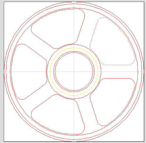

Po letech strávených s Machem se snažím proniknout do tajů opravdického CNC systému a i přes jisté úspěchy s výrobou běžných součástek narážím nyní na celkem záhadný problém.... :(
Chci vyrobit tento díl, resp. vyfrézovat otvory tak aby vznikly loukotě:
Postup mám takový, že se vyvrtá střed všech otvorů a pak se vyfrézuje vnitřním obrysem vybrání (čárkovaný obrys) jako podprogram a ten se pomocí cyklu natočení souřadnic postupně opakuje v natočené poloze. Kód mám tento:
0 BEGIN PGM MINIZ1 MM

No a někde je zakopaný pes ... protože ať dělám co dělám tak mi to projede jen obrys prvního (nenatočeného) otvoru (LBL 2) a to jen jednou v hloubce -0,5mm a pak mi to skočí na první řádek a ani mi to nevynadá.... Podle manuálů by mělo být vše korektní, ale prostě to nechodí .... :(
Poradí někdo???? :?:

pošli mi to v souboru, nejlíp i výkres, až budu mít kus času tak to zkusím nahrát do mašiny (hh426) a pošťourat se v tom. Já to sice taky moc neumím, ale třeba mě políbí můza.....

Bez výkresu a bez TNC se to píše špatně, ale tak nějak by měl vypadat PGM pro to třískování po 0,5mm do hloubky 1,5mm.

Tohle je vpodstatě jasný, když to konturování naprogramuju takhle "v hlavní části programu" před M2 a spustím tak se to bez problémů vyfrézuje do hloubky 1,5mm, ale pokud tohle dál opakuju pomocí natočení souřadnic, tak začnou problémy jako, že se třeba frézování dané kontury opakuje i když to není v programu zadaný. Myslel jsem že problém může být v tom, že není LBL2 na konci programu po M2, ale když to tak naprogramuju - viz výše uvedený kód, tak se to sekne .... Popravdě jsem z toho celkem zoufalej, protože podle příkladů z manuálu by to mělo chodit korektně jenže nechodí.... Taky když vezmu svoje zkušenosti s používáním podprogramů v Machu, tak jsem nikdy neměl problém a podobný věci jsem frézoval... Ale v tom Heidenhainu mi to zlobí. Manuál vsem prošel už asi pětkrát a na nic se mi nedaří narazit. :?

BEGIN PGM MINIZ1 MM

toto bude jeden PGM s názvem MINIZ1
potom napises druhy a tento budes vyvolavat pomoci CALL PGM.
BEGIN PGM ROTACE MM
BLK FORM 0.1 Z X-11 Y-11 Z-10
BLK FORM 0.2 X+11 Y+11 Z+1
TOOL CALL 21 Z S5000
CALL PGM TNC:\....\MINIZ1.H ;přesná cesta volaného pgm
CYCL DEF 10.0 OTACENI
CYCL DEF 10.1 ROT +72
CYCL DEF 10.1 ROT +144
CYCL DEF 10.1 ROT +0
TOOL CALL 0 Z
END PGM ROTACE MM
Nezapomínat rušit natočení
Mslím, že by to tak mohlo jít

Dík, zkusím to .... taky už mně napadlo jestli by to šlo udělat přes volání samostatnýho programu tak jak radíš. Uvidíme jestli se zadaří, jdu nahodit mašinu. :wink:
Ty brikule to totiž dělá nejen u cyklu rotace, ale třeba i u cyklu posunu nulovýho bodu v rámci jednoho programu (s tím jsem se pral asi před měsícem ale pak jsem to nechal plavat). :(
Engineer
Příspěvky: 2369
24. 1. 2012, 8:41
BINGO !!!! :lol:
Dík za radu, už to funguje. Ještě vyzkouším podobný postup u násobnýho obrábění s posunem nulovýho bodu, kde jsem se s tím taky pral.

volanim externiho podprogramu to samozrejme jde take,ale je otazka proc nefunguje volani LBL.
V heidenheinu nedelam uz nejakych 6 let ,ale kdyz jsem koukal na kod tak mi to prislo ze je to OK.
Takze jsem to narval do Vericutu a chova se to divne.
v konstrukci kdy mam LBL nekde na konci programu a volam ho tak LBL 0 by mi mel vratit rizeni programu zpet ,ale nedeje se tak.
To pak zpusobi ze ten LBL 2 projede jen 1x.
Mozna by bylo fajn kdyby to nekdo na stroji s hnc vyzkousel...

Ahoj, taketo dielce kde sa tvar rotuje programujem takto to prejde bez problemov.

dm80t: pěkně napsané, ale podle mého názoru zbytečně složité.

Je několik možností jak to napsat. Nemám simulátor, ale taky tak by to mělo jed ;-)

Vetsina CNC stroju nacita radky dopredu a radek 3 a 4 jsou v rozporu. I radek 5 je bez smyslu.
Prvne musis nacist nastroj coz mas radek 6 (TOOL CALL 20 Z S1800) v tom samem radku pouzijes i dodatecnou delkovou a polomerovou korekci.
Bude to vypadat asi takto:
6 TOOL CALL 20 Z S1800 L-5.05 R+0
L-5.05 je dodatkova uprava asi pro spatne serizeni delkove korekce nastroje
R+0 zadavat nemusis, nacte se primo z tabulky nastroju. Ja navic v tomto radku zadavam i F100 (pak v programu pisu F Auto)
TOOL DEF 21
znamena "priprav v zasobniku nastroju nastroj T21 do polohy na vymenu"
LBL 10
L X+0 Y+0 R0 F MAX M3
L X+6.65 Y+1 R0 F MAX
L Z+0 R0 F MAX
LBL 2
L IZ-0.5 R0 F50
L X+8.004 F100 RL
CR X+8.974 Y+2.242 R+1 DR+ F100
CR X+4.906 Y+7.842 R+9.25 DR+
CR X+3.424 Y+7.303 R+1 DR+
L X+2.401 Y+4.153
CR X+2.695 Y+3.09 R+1 DR+
CR X+3.772 Y+1.608 R+4.1 DR-
CR X+4.691 Y+1 R+1 DR+
L X+6.65
CALL LBL 2 REP 2/2
L Z+10 R0 F MAX
LBL 0
CALL LBL 10
CALL LBL 10
TOOL CALL 0 Z
M2 M31
END PGM MINIZ1 MM
No ja bych to upravil, aby se to pripadne nezacyklovalo a nezlomil nastroj.
BEGIN PGM MINIZ1 MM
; BEZPECNOSTNI ODJEZD V OSE Z PRO PRIPAD PRERUSENI PROGRAMU UPROSTRED CHODU (NEPOUZIVAT U FREZ TVARU T)
L Z50 M3 M8; ZAPNUTI PRAVOTOC.OTACEK A ZAPNUTI EMULSE
; BEZPECNOSTNI VYNULOVANI ROTACE
CALL LBL 10; NACTENI PODPROGRAMU LBL10
CALL LBL 10
CALL LBL 10
; NA KONCI VYRUSENI ROTACE JE NUTNOSTI
TOOL CALL 0 Z ; (pouzit pokud chces mit po ukonceni mit vreteno bez nastroje - zalozit posledni nastroj do zasobniku nastroju)
M30 ;(M31 neznam. M30 je ukonceni programu a navrat na zacatek celeho programu)
LBL 10
L Z+0 R0 F MAX
LBL 2
L IZ-0.5 R0 F50
L X+8.004 Y1 F100 RL ; PRIDAL JSEM Y1 NEKTERE SYSTEMY POTREBUJI NAJEZD VZDY V OBOU OSACH
CR X+8.974 Y+2.242 R+1 DR+ F AUTO
L X+2.401 Y+4.153
L X+6.65 Y1 R0 ; NUTNO NACIST OBE OSY A ZRUSENI KOREKCE, JINAK ZLOMIS NASTROJ NA RADKU L X+6.65 Y+1 R0 F MAX
CALL LBL 2 REP 2/2
L Z+10 R0 F MAX
LBL 0
END PGM MINIZ1 MM
Je potreba si vzdy predstavit, co stroj dela, jak se bude chovat. Jak se bude chovat, kdyz z nejakeho duvodu prerusis praci.
Jeden kolega nedodrzel zaklady programovani a oprava stroje byla nastesti jen za 80tisic. Naboural vreteno
Prikaz ( ; ) je pro vlozeni poznamky
