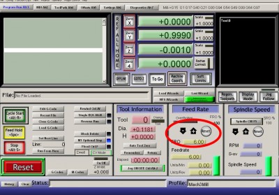

Kde sa prosim Vas nastavuje rychlost posuvu pri ovladani z klavesnice? V Machu 2 sa to dalo, no tu som to zatial nenasiel. Je tu ovladanie rychlosti len pre program?

primo na hlavni obrazovce je na to ovladaci prvek

Hladam, hladam a nic, ked zmenim to feed rate na hlavnej obrazovke zmeni sa rychlost len pri behu G-kodu, pri ovladani s klavesnice sa nic nezmeni, kde robim chybu?

ja ked stlacim tabelator tak mi nabehne dalšia obrazovka na ktorej sa da zadat feed rate na pohyb klavesnicou a je to v percentach. skus tam . pri stlaceni shift a sipka ide maximalnou rýchlostou .

Fero Cabadaj píše:ja ked stlacim tabelator tak mi nabehne dalšia obrazovka na ktorej sa da zadat feed rate na pohyb klavesnicou a je to v percentach. skus tam . pri stlaceni shift a sipka ide maximalnou rýchlostou .
Super presne toto som potreboval uz to funguje, DAKUJEM! Inak ten mach vie vselico len je to tam fajn zašite :-(

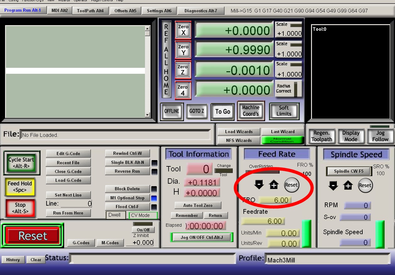

Zdravím. Prosím Vás poraďte mi niekto ako znížim percento posuvu počas obrábania v automatickom režime z klávesnice.Dá sa posuv znižovať a zvyšovať plynule počas obrábania v automate?Viem to ovladať len keď preruším chod programu stlačenim tl. Stop a znova spustim program tl. Cycle start.

Nevím, co přesně hledáš, ale jde to kdykoliv ze základní obrazovky.

MS píše:Zdravím. Prosím Vás poraďte mi niekto ako znížim percento posuvu počas obrábania v automatickom režime z klávesnice.Dá sa posuv znižovať a zvyšovať plynule počas obrábania v automate?Viem to ovladať len keď preruším chod programu stlačenim tl. Stop a znova spustim program tl. Cycle start.
F10 F11

Skusil som to v Mach3 mill tam to ide ale ja to potrebujem v Mach3 Turn.
