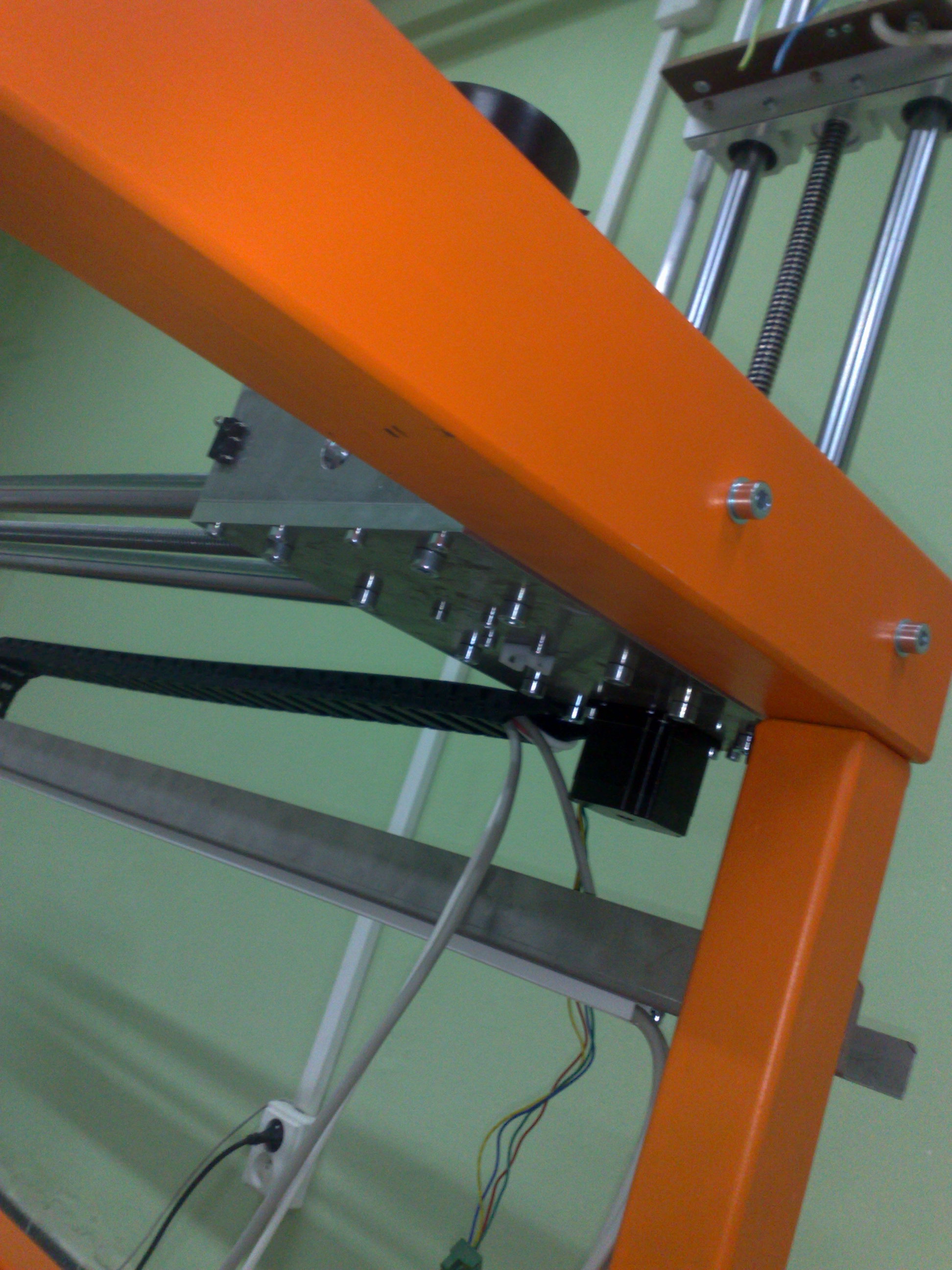

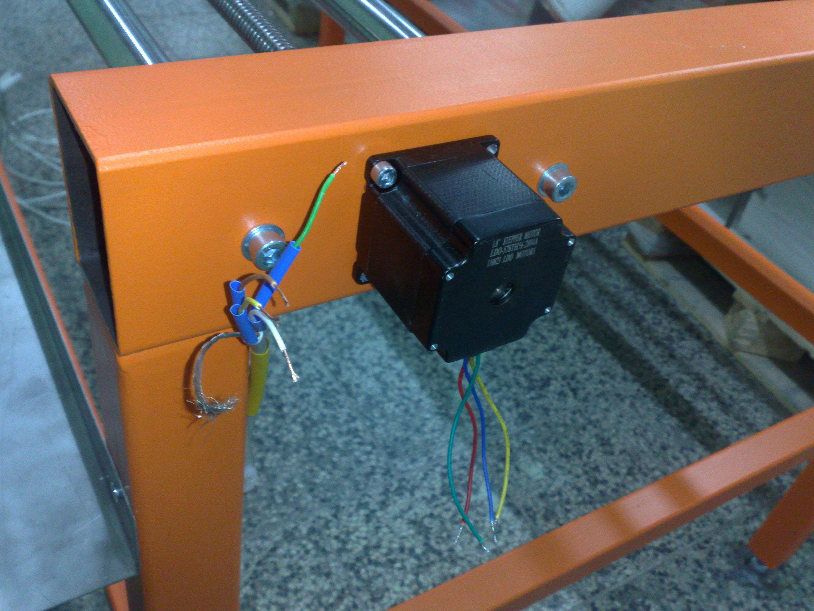

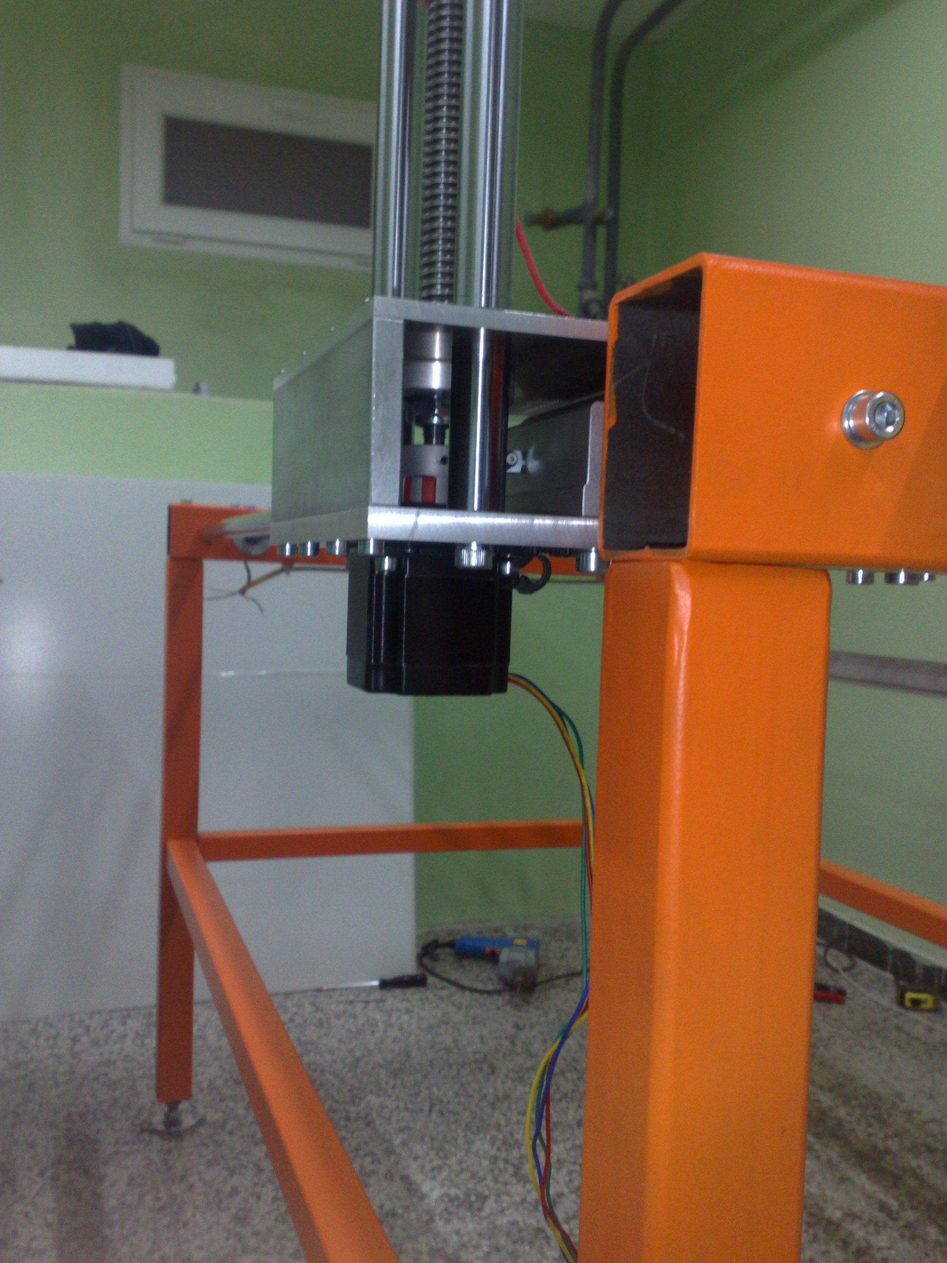

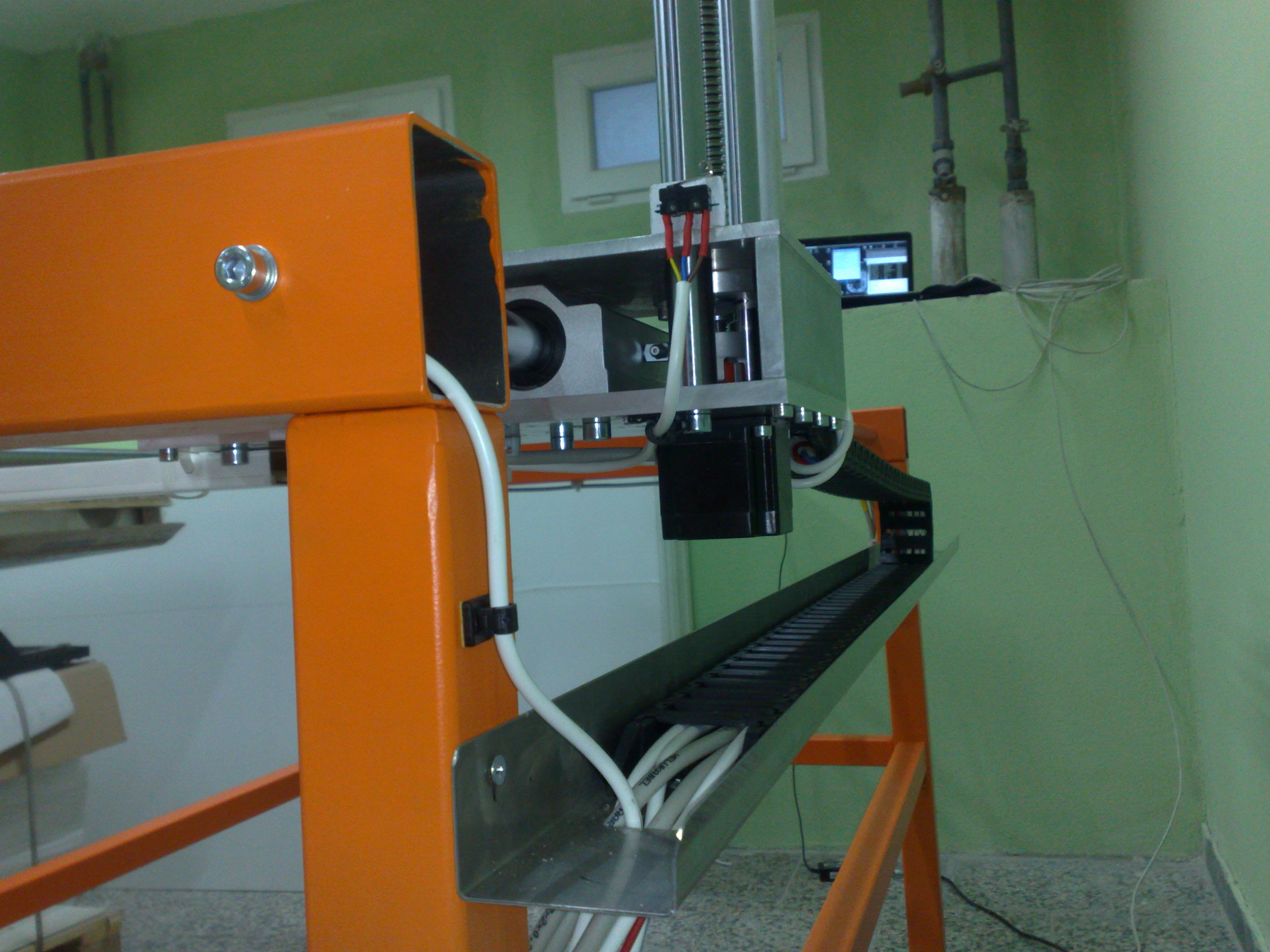

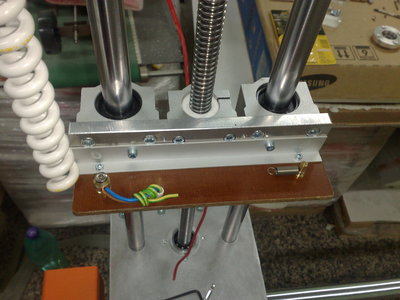

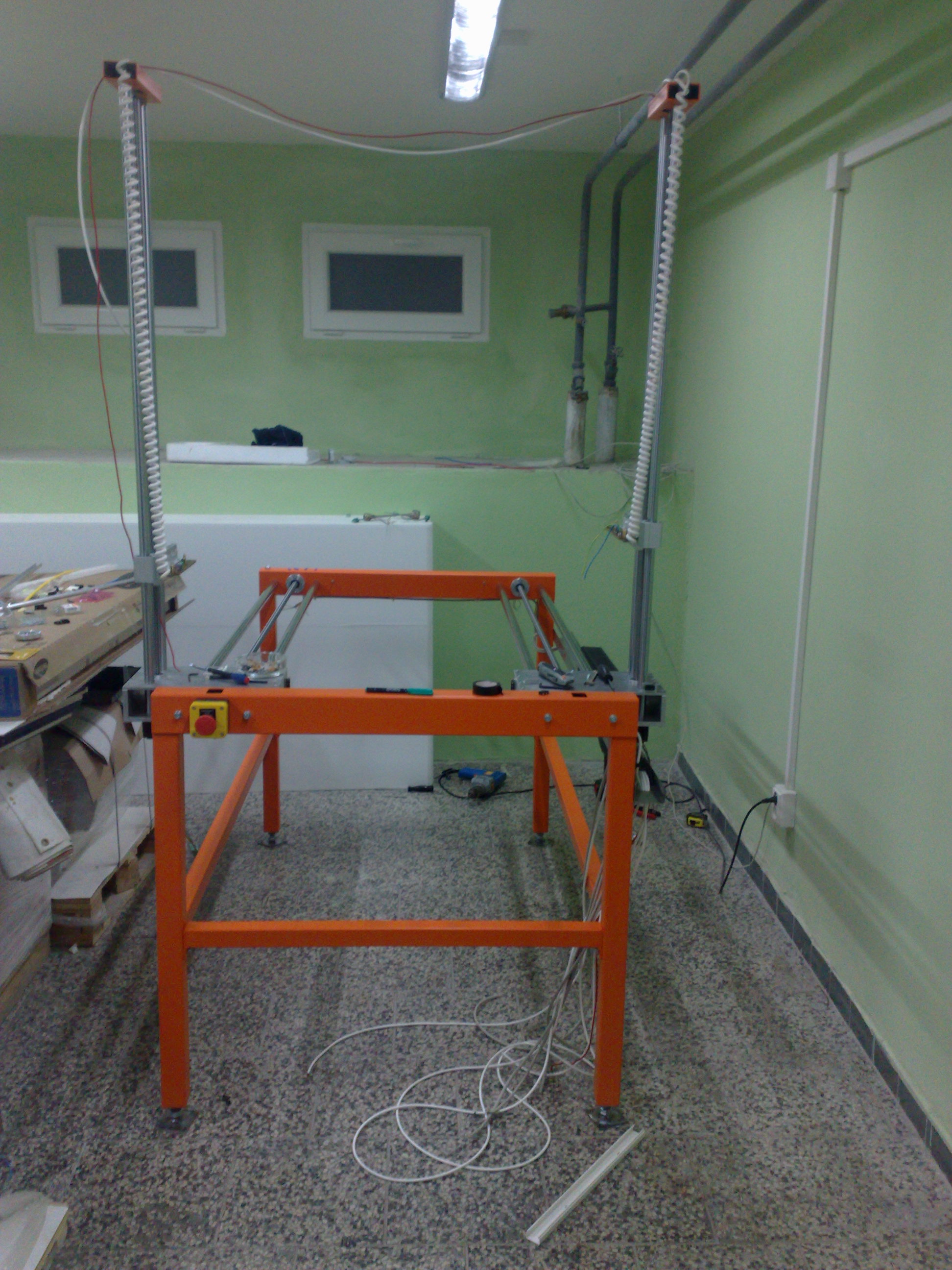

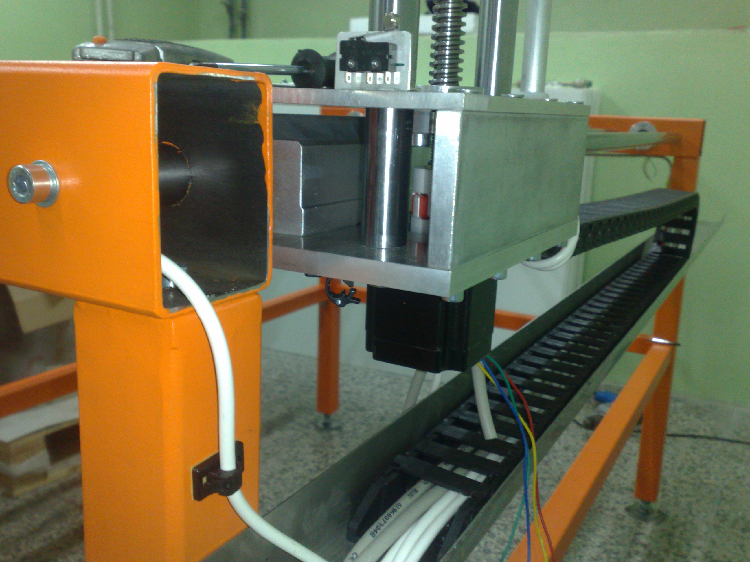

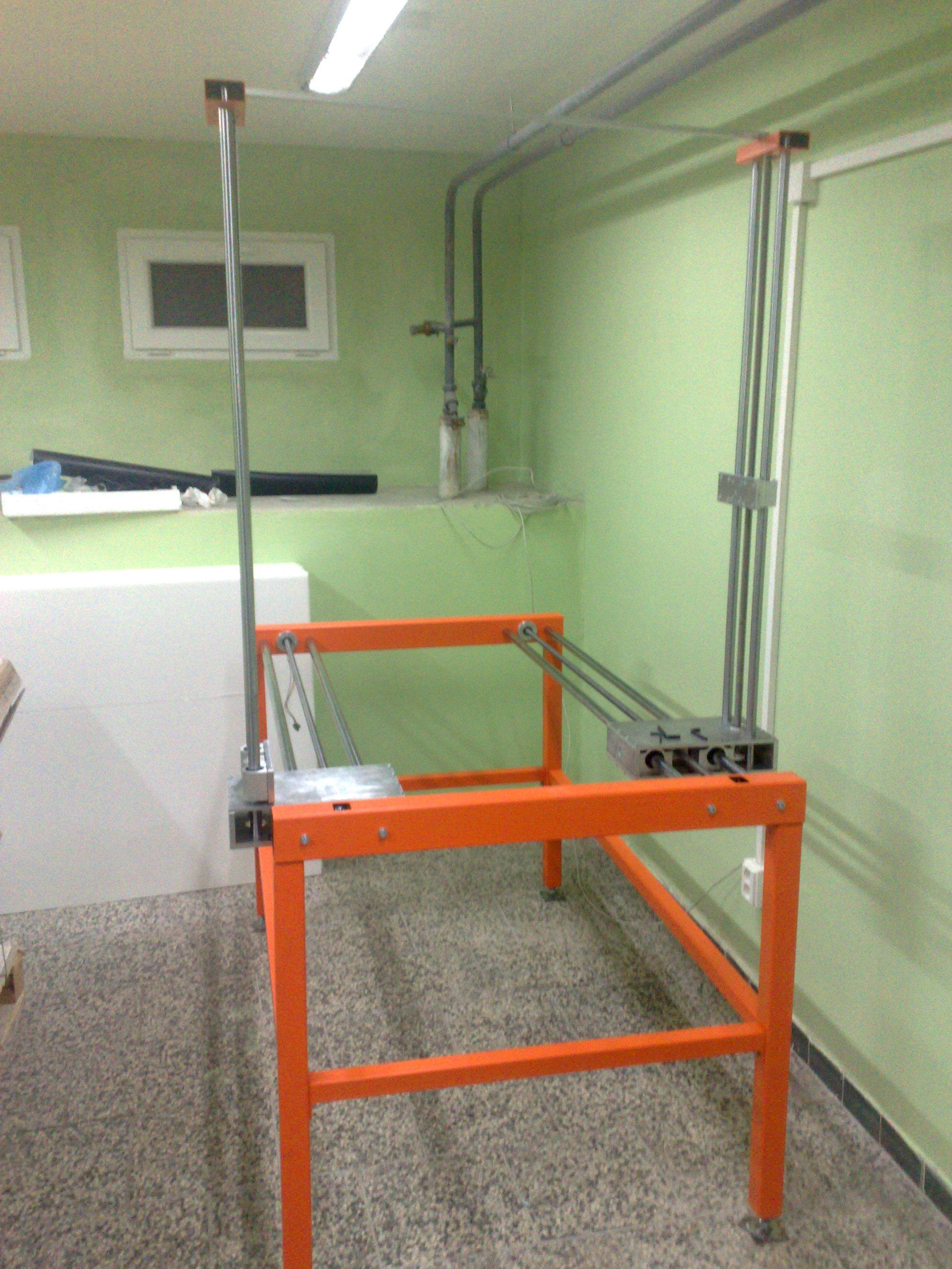

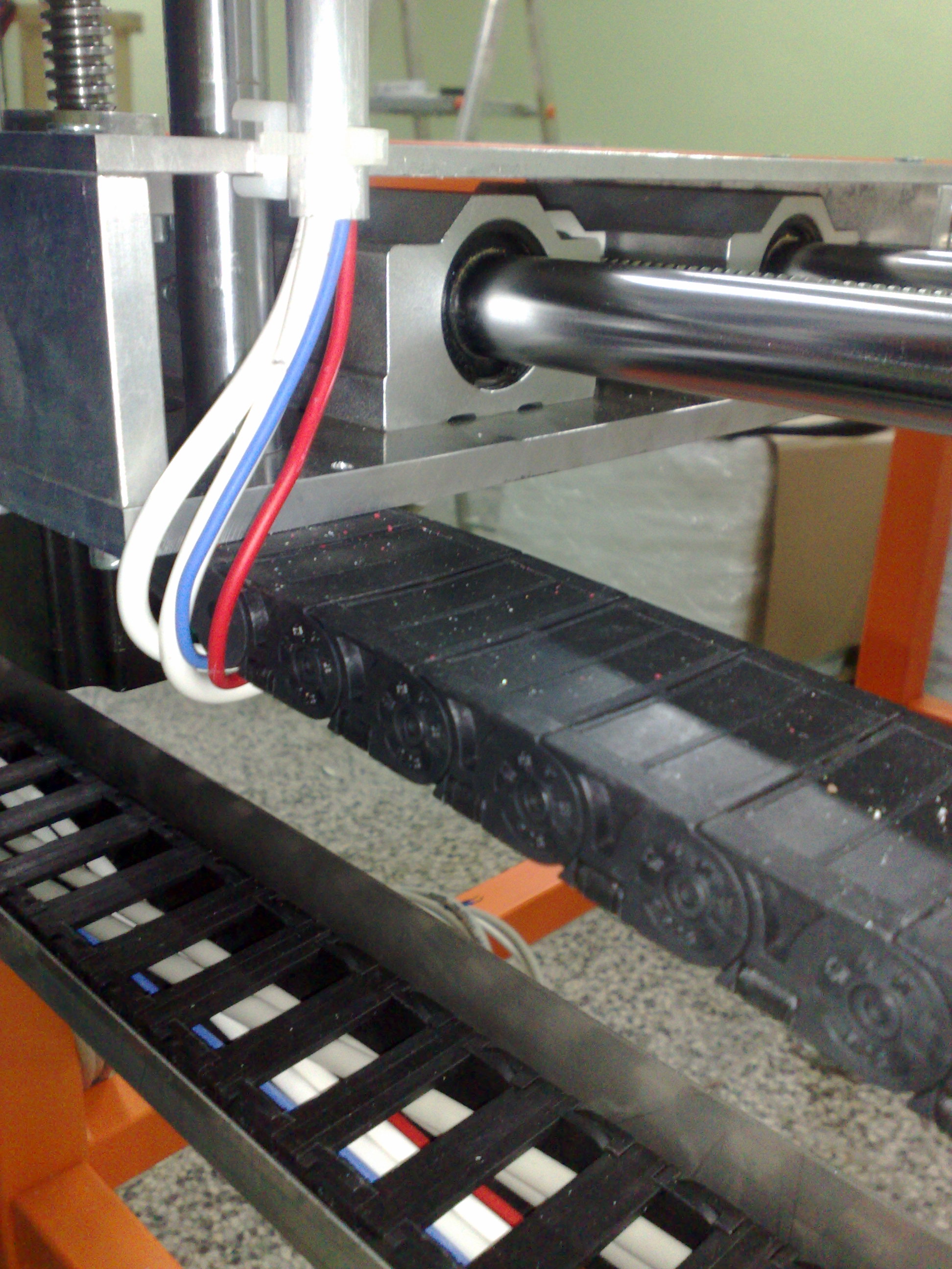

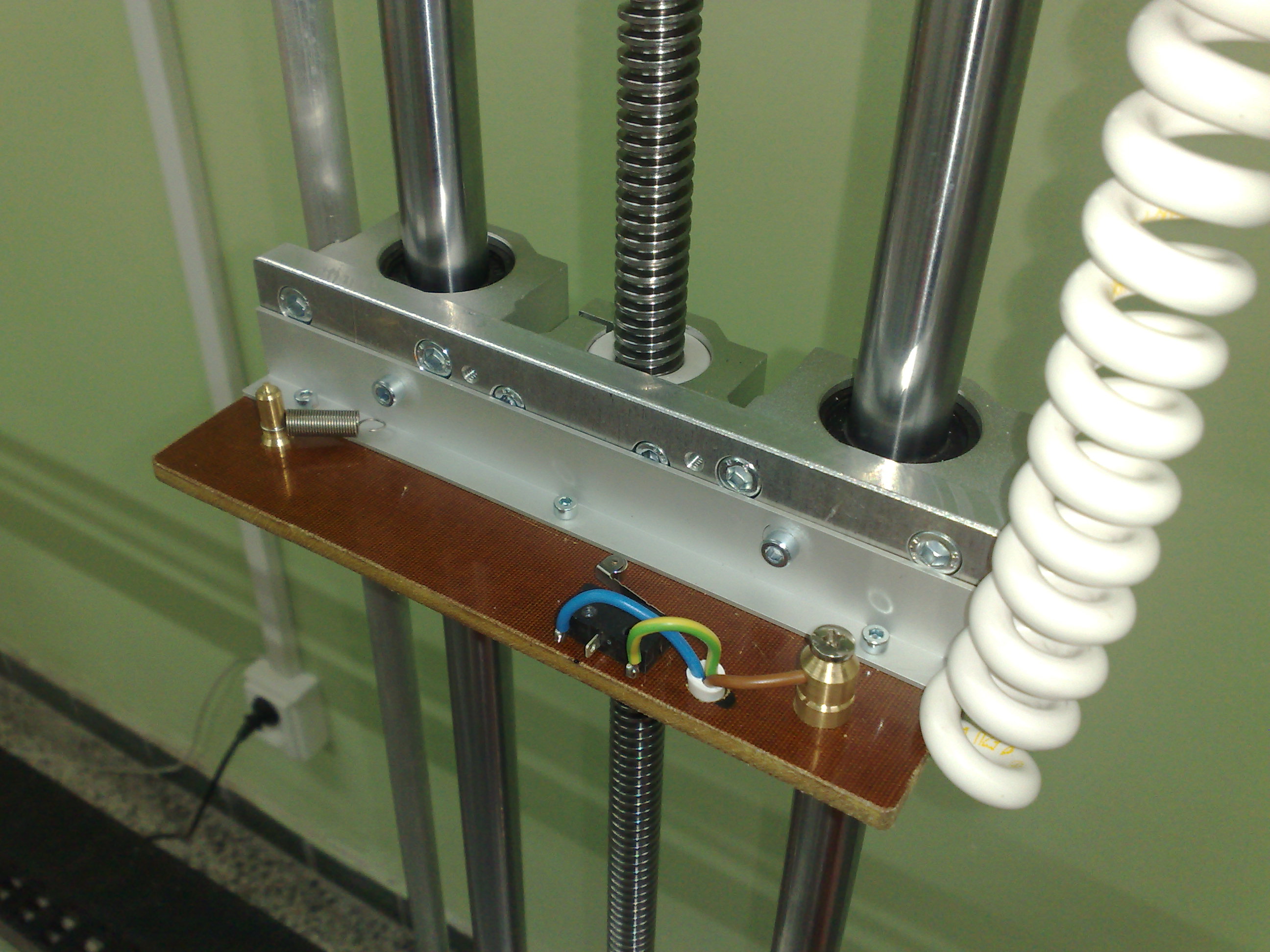

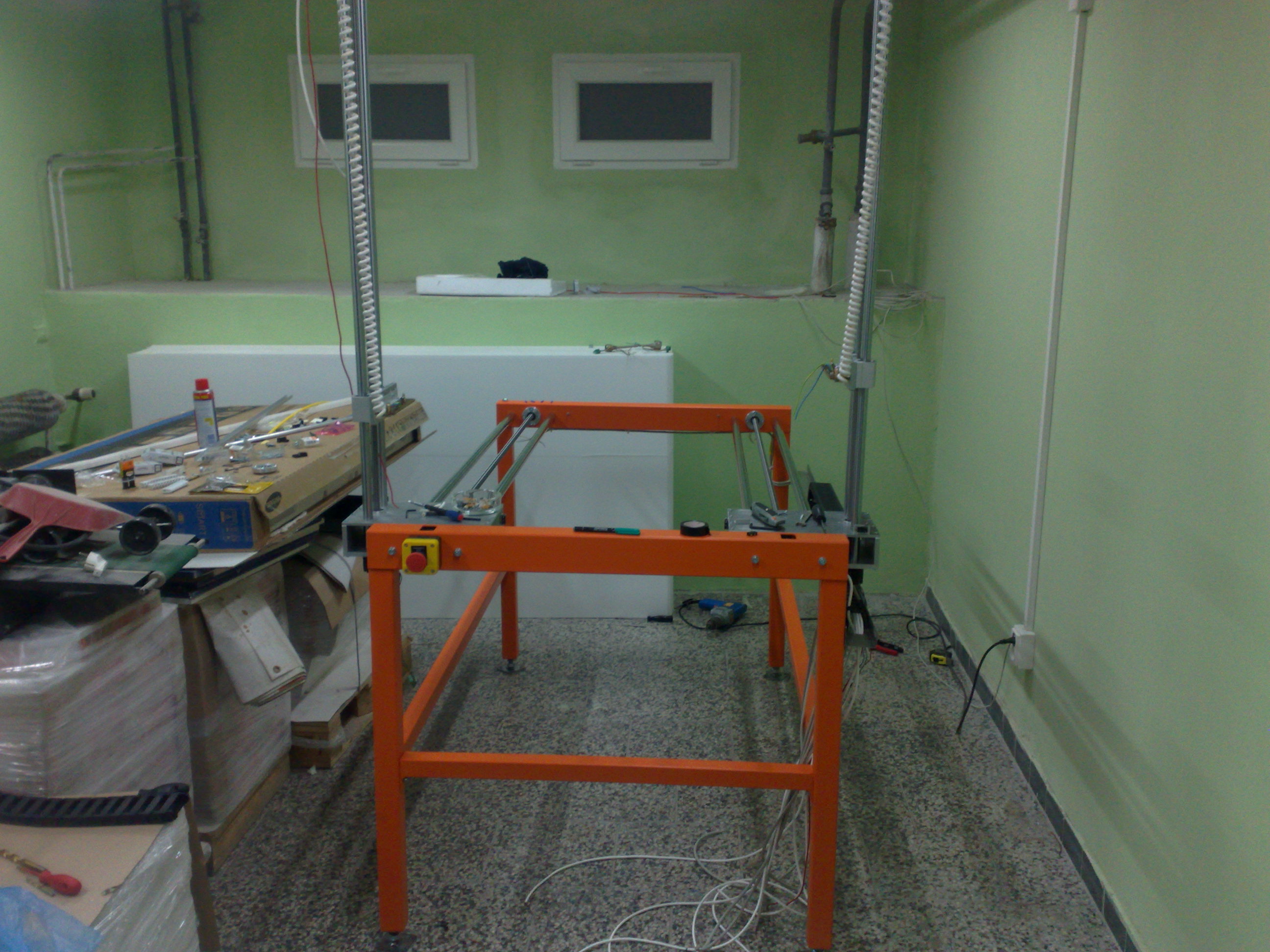

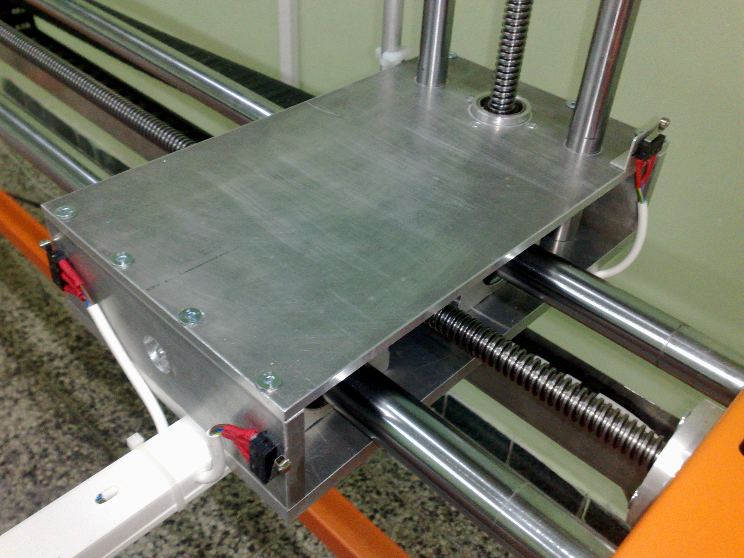

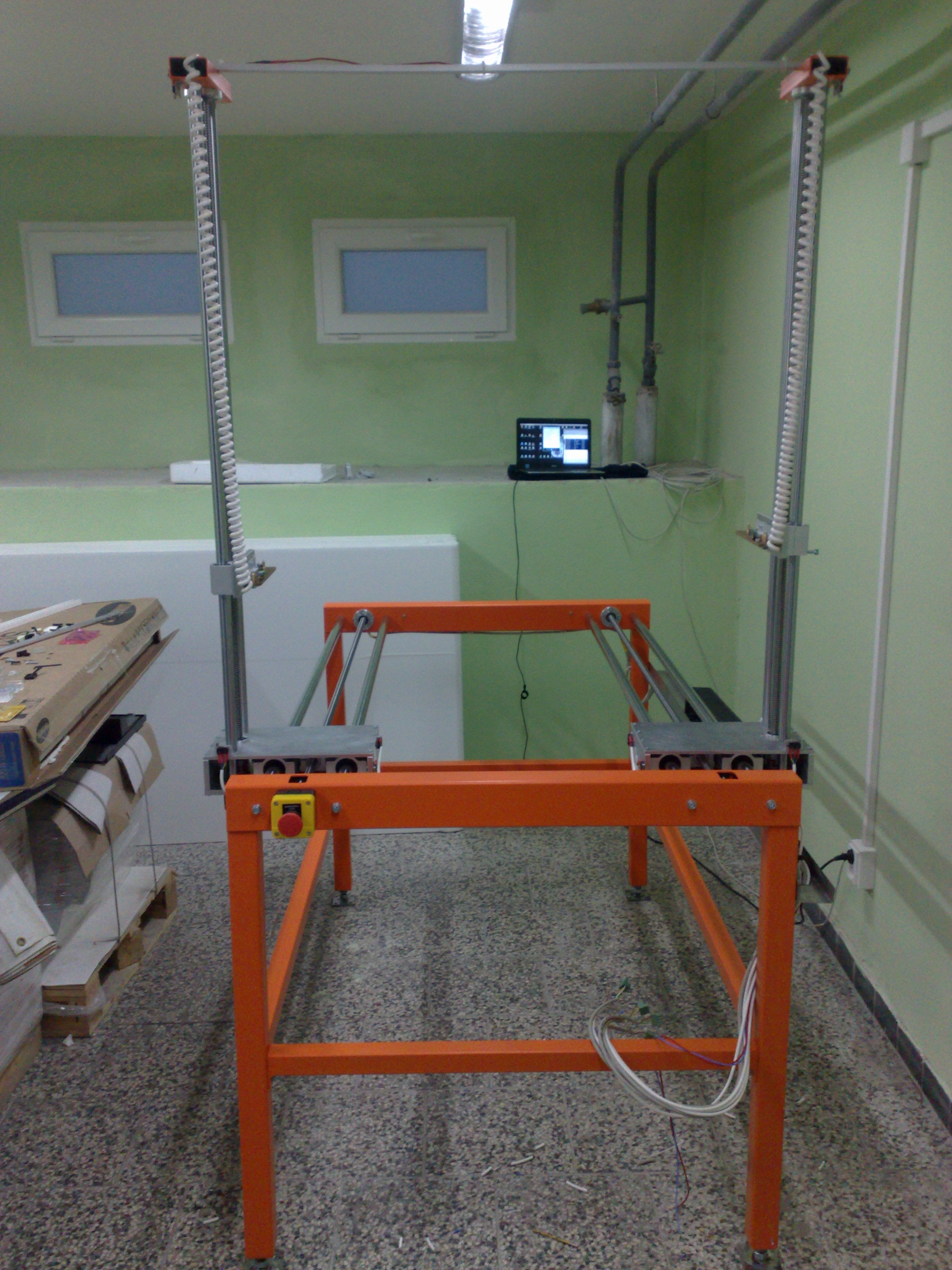

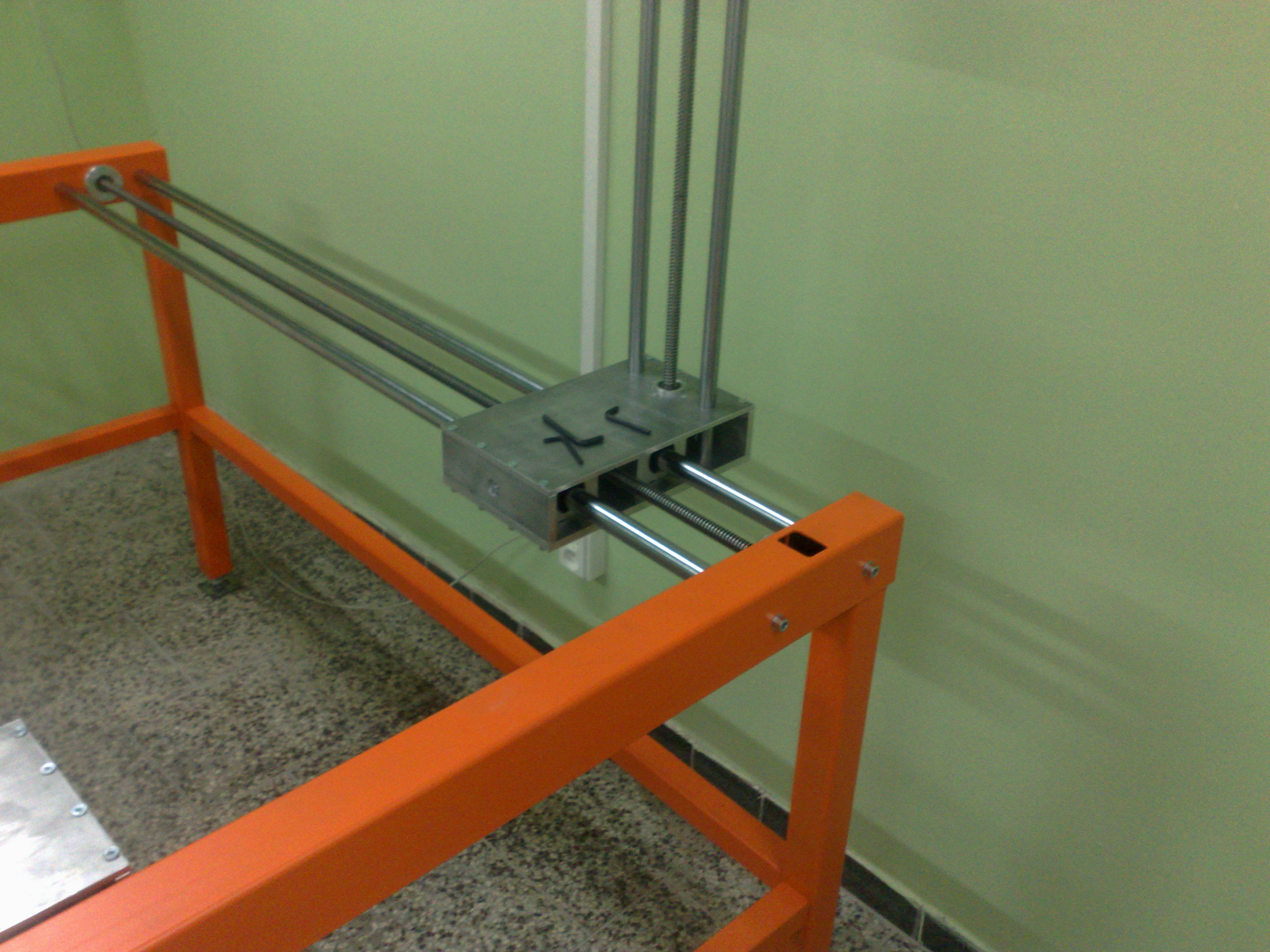

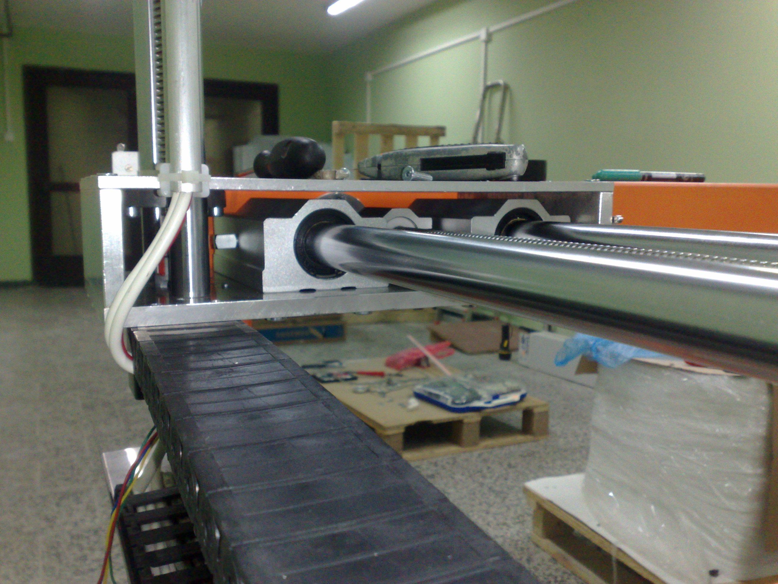

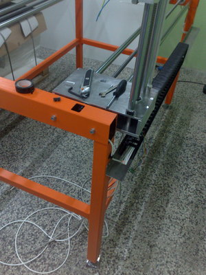

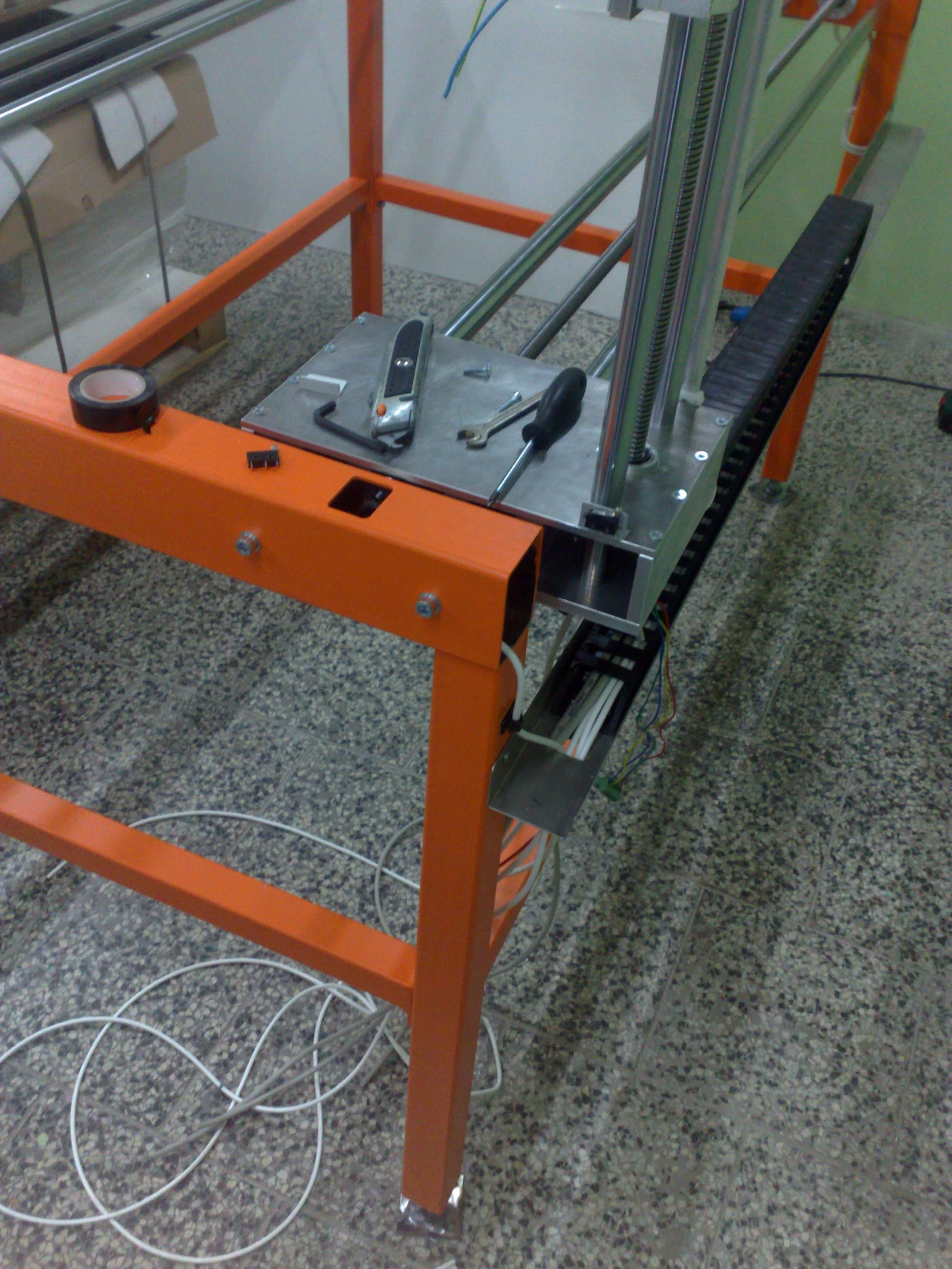

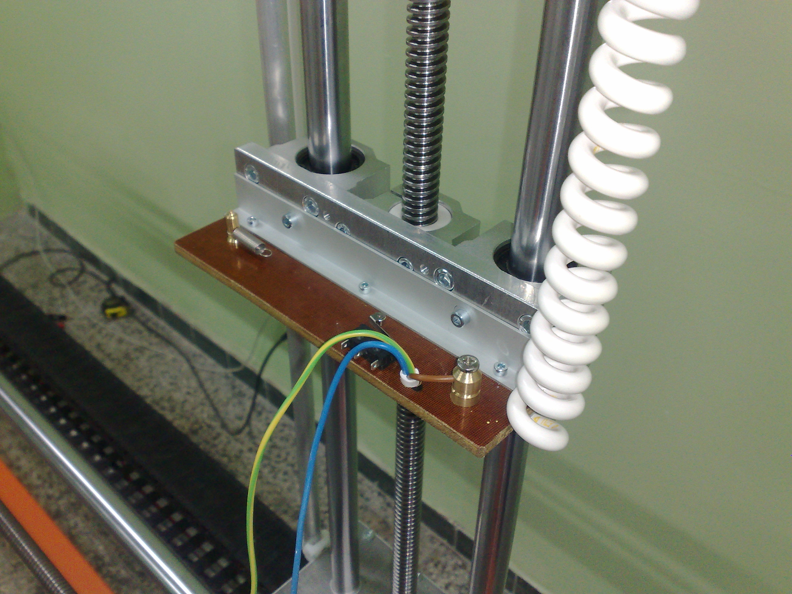

upozornuji, nejsem konstrukter, ani na to nemam potrebne vzdelani, v cadu neumim,
jsem jenom grafik, takze vse malovano v illustratoru, corelu... :)
za kazdy nazor a namet budu vdecnej
max rozmery rezaneho bloku
x - 1400
y - 950
max sire bloku - 750
fotky nedokonceneho stroje, elektronika odmontovana kvuli umisteni do skrine,
a nasledne montazi na stroj - vyzkouseno, "beha" to :) vyriznul jsem kolecko :)
deska na stul vyrobena, ceka na montaz, po kompletni smontovani hodim finalni foto
zatim bojuju s nastavenim machu, koupil jsem full, ale mam z toho velkou makovicu :)
omlouvam se za kvalitu fotek, je to z mobilu, dalsi nafotim zrcadlovkou

Poves mi jak na takovem stroji budeš řezat lichoběžnikové kridlo ... pokud dobře vidim tak to maš jen na 2d věci třeba pismena s ukosem by jsi takto nenařezal ... jinak pěkna prace
lubos
Příspěvky: 5125
Registrován: 2. 5. 2007, 3:47
25. 1. 2012, 8:15
Myslím že i lich. křídlo na tom půjde vyříznout konstrukce to umožnuje, záleží jak udělá napínání drátu.
IQ156
wegac
Příspěvky: 64
Registrován: 23. 11. 2008, 2:38
Bydliště: znojmo
25. 1. 2012, 8:22
dekuji,
nepotrebuji rezat kridla, nejsem modelar :)
chci na tom rezat jenom pismena, proto staci 2D
