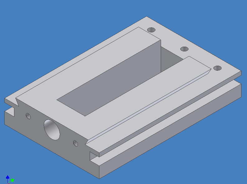

Pořád dumám po nějakém lepším svěráčku vyroben samodoma pro frézku. Napadla mě tato základna. Rád bych použil původní šroub frézky TR 16x1,5 z osy Y co mi tu leží ladem, včetně domku pro šroub.

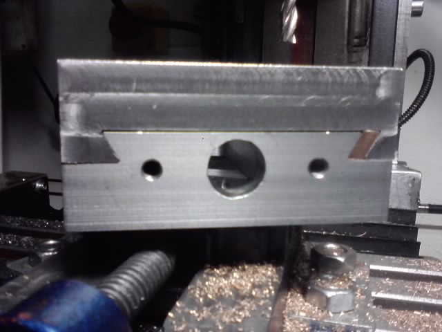

potraviny
Příspěvky: 1965
Bydliště: Most
12. 2. 2012, 5:47
Tak pomalu realizuju.
Příspěvky: 3835
12. 2. 2012, 10:46
potraviny píše:Tak pomalu realizuju.
............úplně na tom vidím krásnej nonius ze stopadesáti dílkama :lol: :lol:

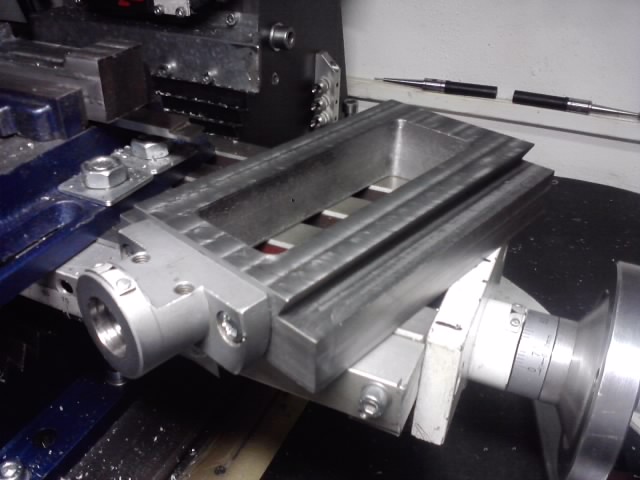

potraviny
Příspěvky: 1965
Bydliště: Most
13. 2. 2012, 6:35
I na nonius přijde řada :D

Super prace. Budes plochy pak brousit, nebo je nechas ofrezovane? taky by se mi takovy mensi sveracek hodil pod vrtacku. budu muset nakouppit matros, a uhlovou frezu na ribiny.
potraviny
Příspěvky: 1965
Bydliště: Most
16. 2. 2012, 12:23
Zabrušovat asi nebudu, ve finále jsem frézoval max do desetiny a vcelku to sedí OK, fréza byla nová. Jezdí to lehounce po celé délce a nemá snahu se ani vaklnout. Uvidíme až bude držet obrobek jen na kousku co to udělá. Musím udělat ještě matici, takže zase něco po večerech dodělám. Mít dobrej matroš, šel bych klidně do výroby samodoma na nějaký šikovnej křížový stůl. :D

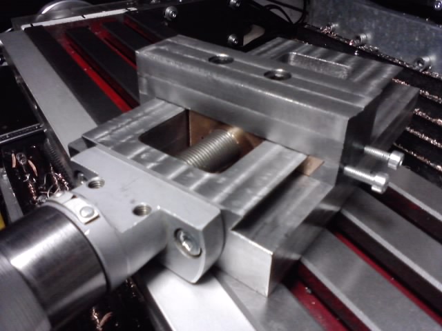

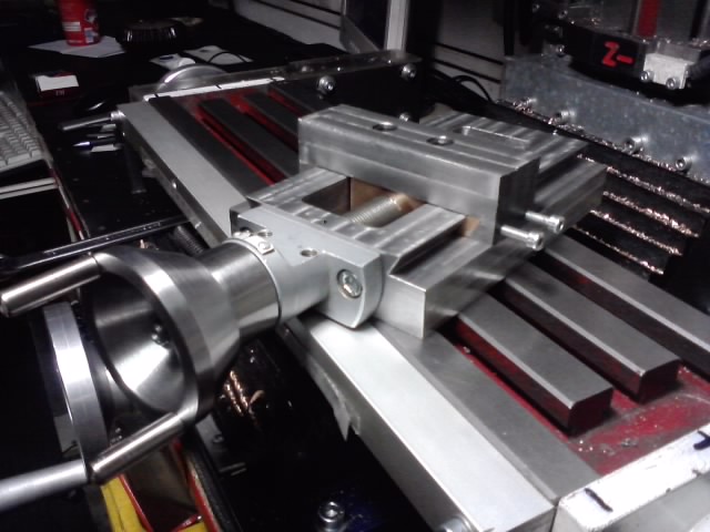

potraviny
Příspěvky: 1965
Bydliště: Most
18. 2. 2012, 10:50
Tak zase kousek hotovo :D Bronzová matice i klín a v domku ax.ložisko.
