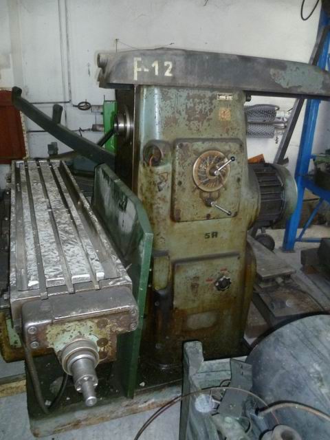

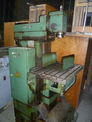

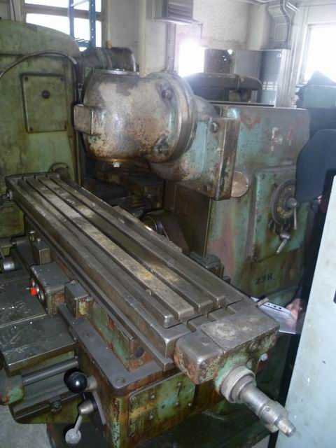

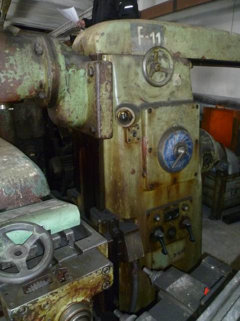

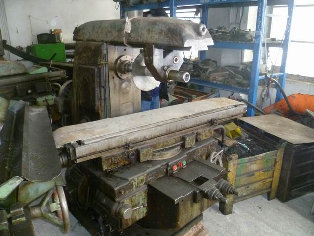

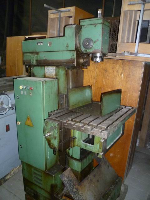

zháňam nejakú frézku do dielne na hobby účely a bol som obhliadnuť
nejaké stroje : sú to F1 250 kórejky r.v 1967, jedna F4AU (tá je na mňa asi už veľlá r.v 1949 :-) ) a jedna
rumunská nástrojová rv 1987
stroje sú odpojené od roku 1996 bez možnosti odskúšania funkčnosti podľa slov vedúceho funkčné (proste hop alebo trop)
ceny by mohli byť trošku nad šrotovými (až na tú rumunku asi)
má podľa Vás cenu dotiahnuť také dačo do baráku?
prikladám fotky

za cenu šrotu a kdybych to měl kam dát tak bych je vzal všechny , jsou to těžké litinové mašiny a s trochou péče ještě nadělají kupu práce

na desetinu se trefíš vždycky.. pokud tedy nebude úplně KO a zvolíš správnej postup .. výhoda je obrovská tuhost

Poslední dobou je cena šrotu dost vysoko. Já bych spíš vzal nástrojařskou. Ale chybí tam nějaký nonius s kolečkem asi.
Horizontální frézka, ta s hlavou, bude česká Fa3h. Korejci dělali jen universální s natáčecím stolem.

k tej nástrojarskej bolo v bedniach nejake príslušenstvo (otočný stôl, nejaký deliaci aparát ), ale podľa vedúceho je málo tuhá
a pri väčšej špone sa strašne chveje

a prroto si kup na velkou šponu tu FA4 a na jemnou práci tu rumunku a na drážky kotoučem tu FA3 s ložiskem a vodorovným vřetenem

pokud máš místo a peníze kup si všechny jak píšou ostatní, pokud jen jeden kup si tu nástrojovku.. jinak málo tuhá, to je relativní ano oproti té F4ce to bude čajíček, ale záleží co chceš dělat v porovnáním s jakoukoliv hobby mašinkou to budé tuhé ažaž.. tuhosti stroje se upravěj záběry a nemyslím si, že by tě tohle mělo jako hobbyka limitovat

Ber tu nástrojařskou, u všech ostatních budeš mít problémy s výškou nad stolem. Spočítej si výšku otočného stolu, na něm budeš mít universálku a tím stratíš hned 200mm. Na vlastní obrobek a nástroj ti nezbyde skoro nic. U té nástrojařské sundáš stůl, obrobek ( nebo svěrák) upneš na svislý stůl a máš místa až ke spodnímu podstavci. Možná se ti to zdá zbytečné, ale někdy potřebuješ např. zavrtat či obrobit čela delších dílů, a to půjde jen na této. Uváděné chvění je jen otázka záběru - a také seřízení klínu v rybině. Ber tu první, až se otrkáš, tak si vybereš další sám bez ptaní.
Bady
Příspěvky: 3
Registrován: 8. 2. 2012, 3:20
9. 2. 2012, 12:58
Teď jsem si to prohlédl ještě jednou - pokud máš místo na dvě, tak k té první si vezmi ještě tu poslední. Budeš mít vertikální i horizontální - věčná předělávka přestane hodně rychle bavit. A ještě něco - pokud bys narazil na frézku se strmým kuželem ( nejlépe ISO 40 ), pak neváhej a ber . Výměna nástrojů je pak otázkou vteřin a pokud předvrtáváš, vrtáš, vyhrubuješ a vystružuješ, tak je to jedna výměna za druhou a neskutečně to oceníš. Mám ji.
