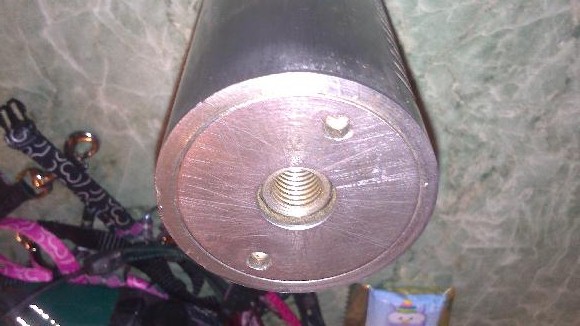

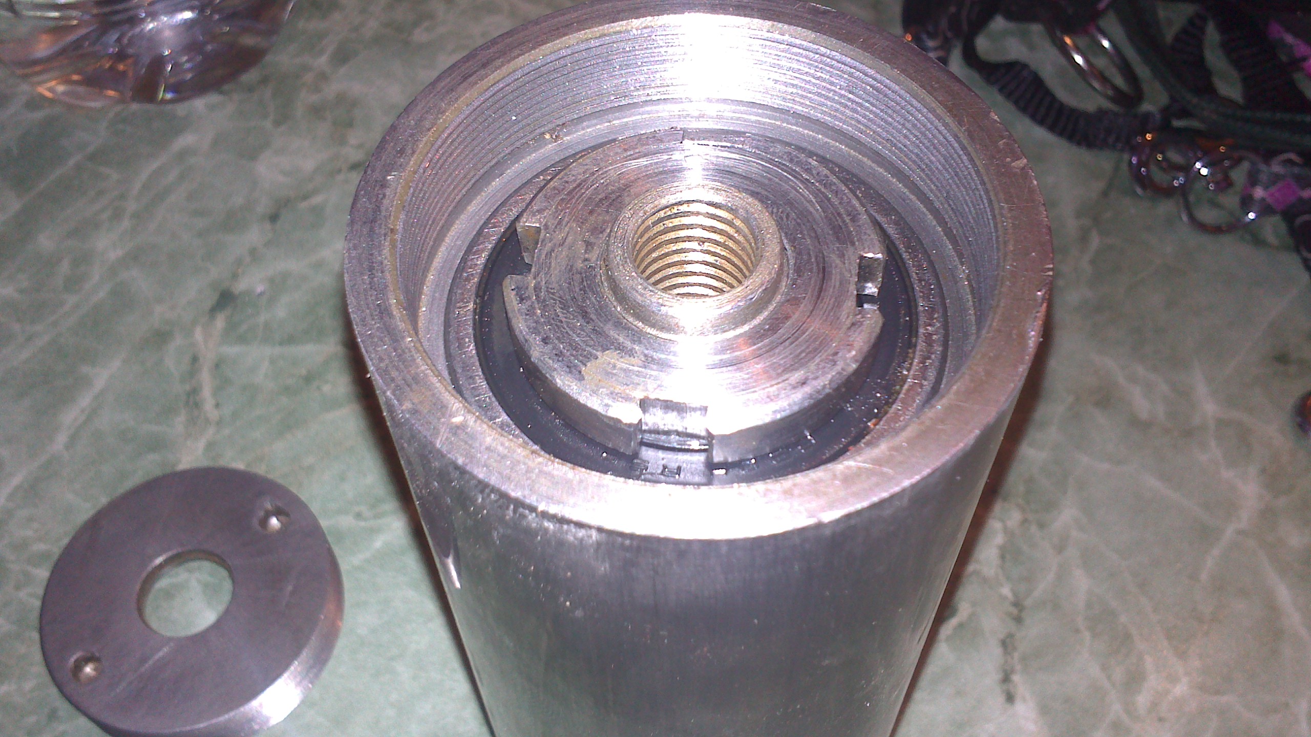

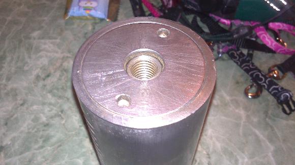

přifařím se sem jestli nevadí ,nechci zakládat nové téma .
V přesné sloupové vrtačce mám vřeteno které dle mne(domněnka) někdo upravil tak že je v hřídeli závit M12 . Hřídel je utopená vůči tělu o 4mm ,nedosáhne ani na filcovou ucpávku,proto usuzuji že je hřídel zkrácená a předělaná na M12 . Můžu se mýlit samozřejmě . Vyrábět nová hřídel se mi nechce ,protože je dutá a hnaná vnitřní část je tvaru maltézského kříže. Hledám řešení jak upravit pro další použití nástrojů ,nejlépe kužel MK... díky za rady

RaS píše:rozeber, nafoť, nakresli.. pak se dá něco vymejšlet..
tak závit M12, průměr hřídele na konci 15,5mm , díra v matici 17mm
sry za fotky ,jsou z mobilu při špatném světle.

Příspěvky: 8842
6. 1. 2013, 3:34
a tohle je jako spodek vřetene do kterého se dává nějaká upínací hlavička s vnějším závitem M12? a nebo to je vršek? nebo to vůbec nechápu :D
PAKO.ll
Příspěvky: 1419
Bydliště: ŠKVOREC
6. 1. 2013, 3:38
to je spodek ,co se tam dávalo nevím . A nenapadá mne nic , jen to že to určitě nešlo vystředit asi. Hlavně závit i konec není zrovna čistá práce,je to "otrhané" .
čáry máry fuk a je to obráceně :D
Příspěvky: 8842
6. 1. 2013, 5:23
a je to M12 není to třeba 1/2 palce? tak mě napadá že jsou sklíčidla s 1/2palcovým závitem, sice s vnitřním, ale třeba je i obrácenej a nebo to někdo řešil nějakým závitovým čudlem..
a co to třeba přestružit na kužel MK2? to by se tam možná vešlo..

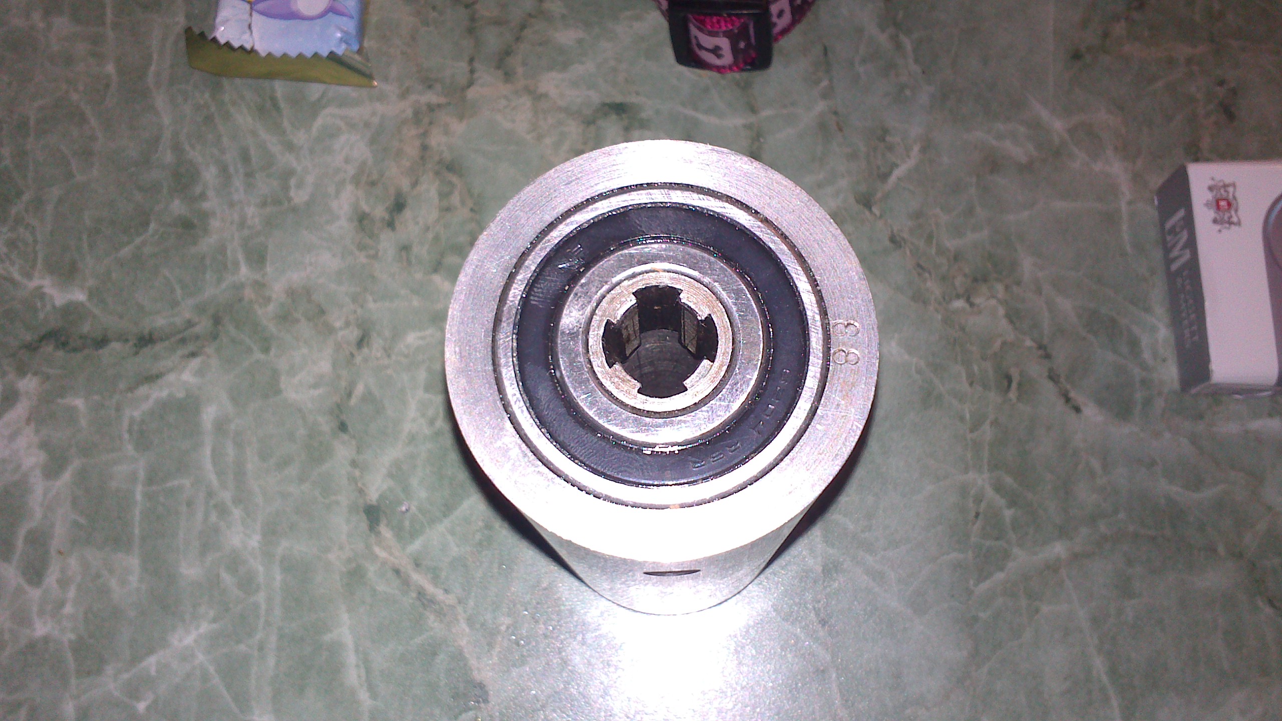

to přece nezašroubuješ, bys musel mít šroub vřetenem..
je to vřeteno průchozí? nahoře je nějakej závit? pokud je to dutý tak to můžeš i vyrážet (vytlačovat) zeshora
PAKO.ll
Příspěvky: 1419
Bydliště: ŠKVOREC
6. 1. 2013, 6:38
to bych musel shodit převodovku s pohonem a pak vyrazit
jj je průchozí ze spoda M12 zezhora je drážkovaná do tvaru maltézského kříže
