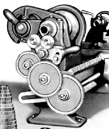

Tohle je klasické uspořádání:
http://www.lathes.co.uk/threading/geartrain.bmp" onclick="window.open(this.href);return false;
Smyslem těch 4 ozubených kol v horní části obrázku je právě reverzace.

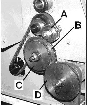

Přidal jsem ten obrázek pro lepší představu:
Ano, to je to "klasické" řešení o němž jsem se zmínil, že podle něj hobbíci dělají úpravu přímo v převodové skříni, mívají na to, podle typu, víc místa, já to mám uspořádané trochu jinak, snad to bude z obrázku také lépe poznat.Ozubené kolo na řemenici zabírá s kolem pod prvním výměnným kolem A (to je s ním na peru). Kolo na řemenici a kolo pod A mají (musí mít) stejný počet zubů - zatím nikdo, pokud vím, nepřišel na to, jak tam nějak elegantně umístit tu kulisu s s dalšími dvěma koly. A pokud přišel, tak to tutlá :D

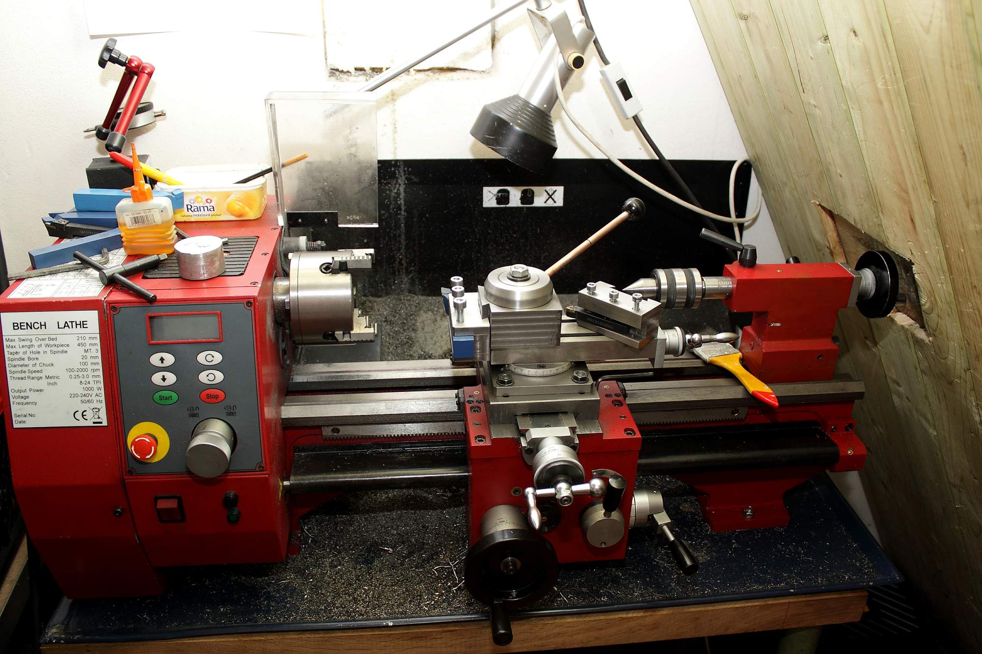

několik postřehů k sc4.

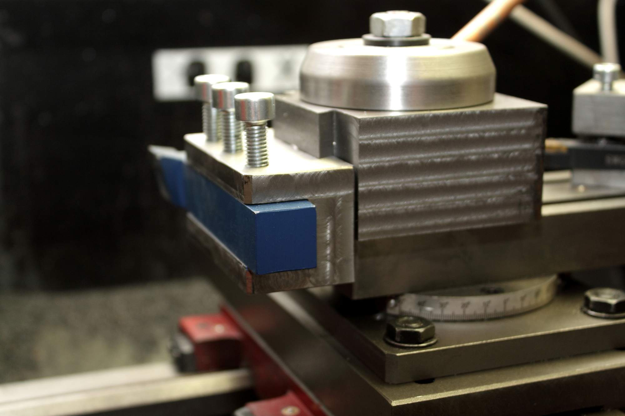

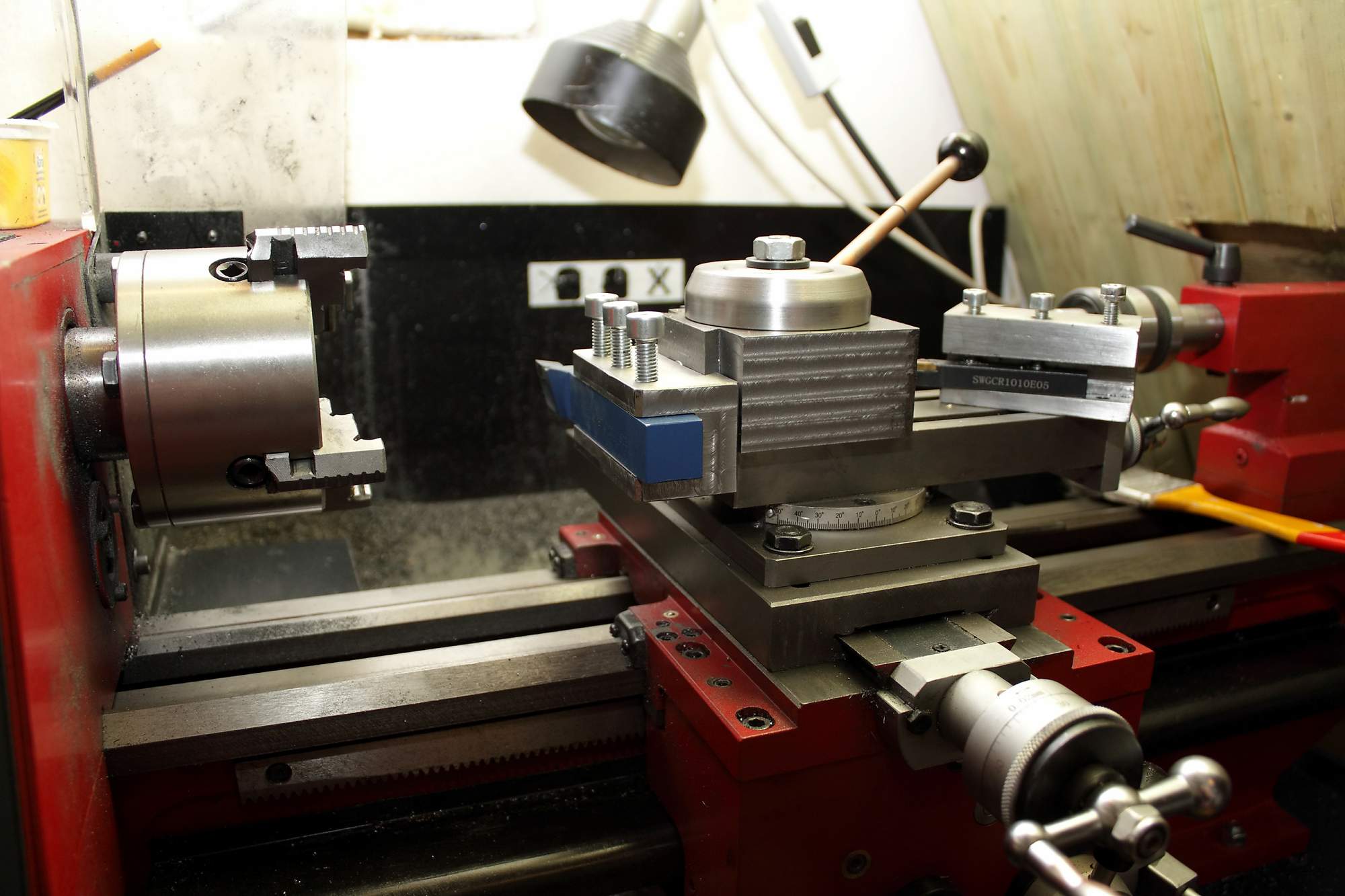

- Rychloupínací hlava.
Měl k dispozici nože různých rozměrů od 8x8 po 20x20, chtěl jsem tedy něco universálního na všechny výše uvedené rozměry.
Vzhledem k tomu, že nic podobného jsem pro sc4 na trhu neobjevil, pustil jsem do samovýroby. Sehnal jsem materiál potřebného rozměru, frézovací nástavec od Tumlíka, čelní frézu 10 mm, úhlovou frézu a pustil se do díla.
Výsledek viz. níže (zatím bez povrchových úprav).
http://slavav.rajce.idnes.cz/qctp/
Frézovací nástavec používat pokud možno po připevnění přímo na příčný suport s distanční podložkou (vymezit vůle na nožovém suportu pro trochu smysluplnější práci je téměř nemožné :) ).
- Před koupí sc4 jsem také uvažoval o CJM250, vzhledem k prostorovým možnostem jsem nakonec zůstal u původně objednaného sc4. Po několika týdnech zkušeností jsem tomu velice rád. SC4 je totiž téměř blbu vzdorný. Když se někde "sekne", motor se zastaví, na displeji se objeví ERR a jede se dál. Nedovedu si představit, jak by na moje začátečnické kiksy reagoval soustruh s pevnými převody.
- Omlouvám se za případnou neodbornou terminologii, ale vzhledem k absenci technického vzdělání mi snad bude odpuštěno.

slavav píše:Dobrý den,
několik postřehů k sc4. ...
Ahoj, pěkný příspěvek ! Dovolil jsem si ty obrázky dát přímo sem, do vlákna, doufám, že ti to nevadí :)

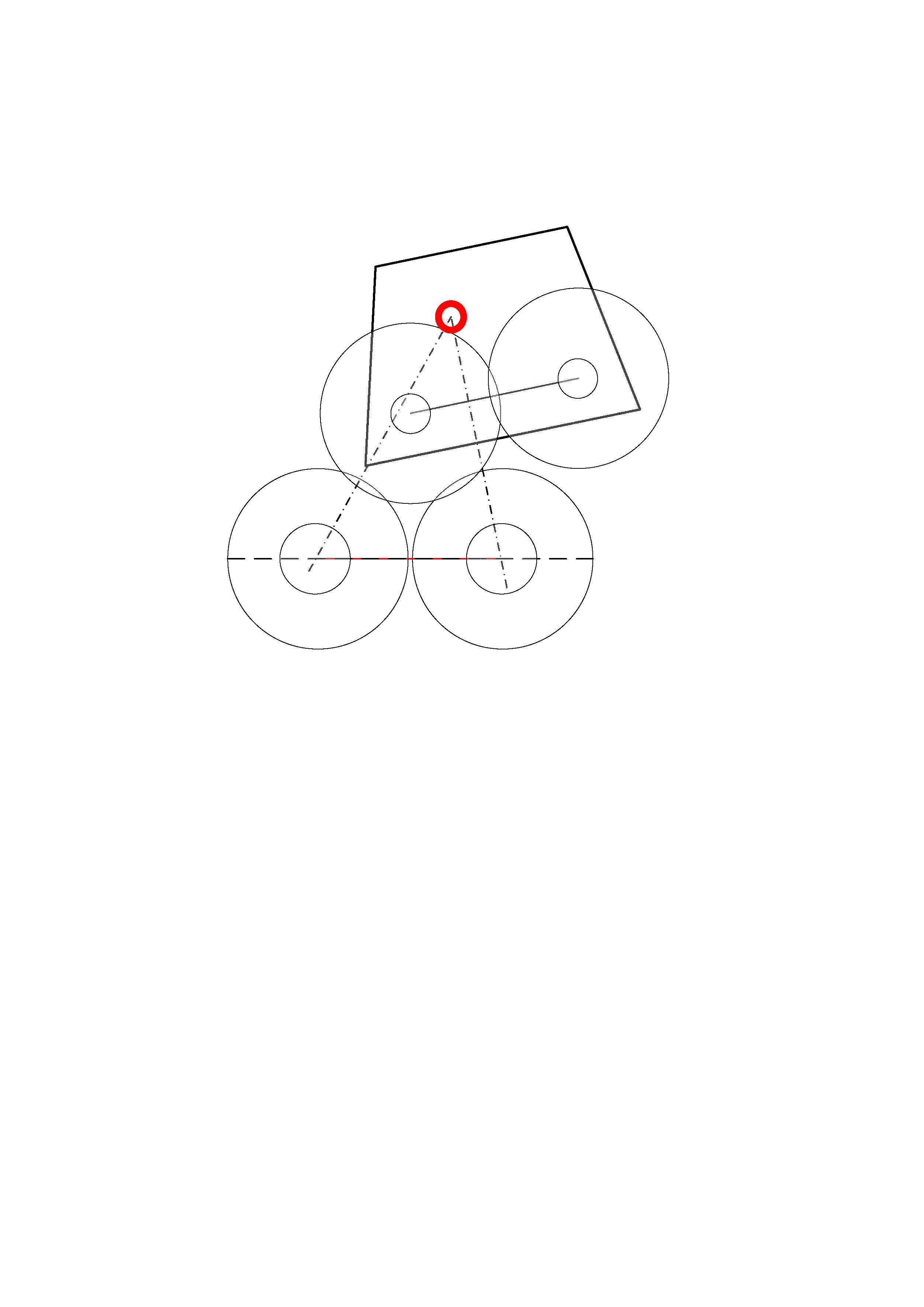

Zdravím,

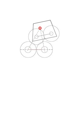

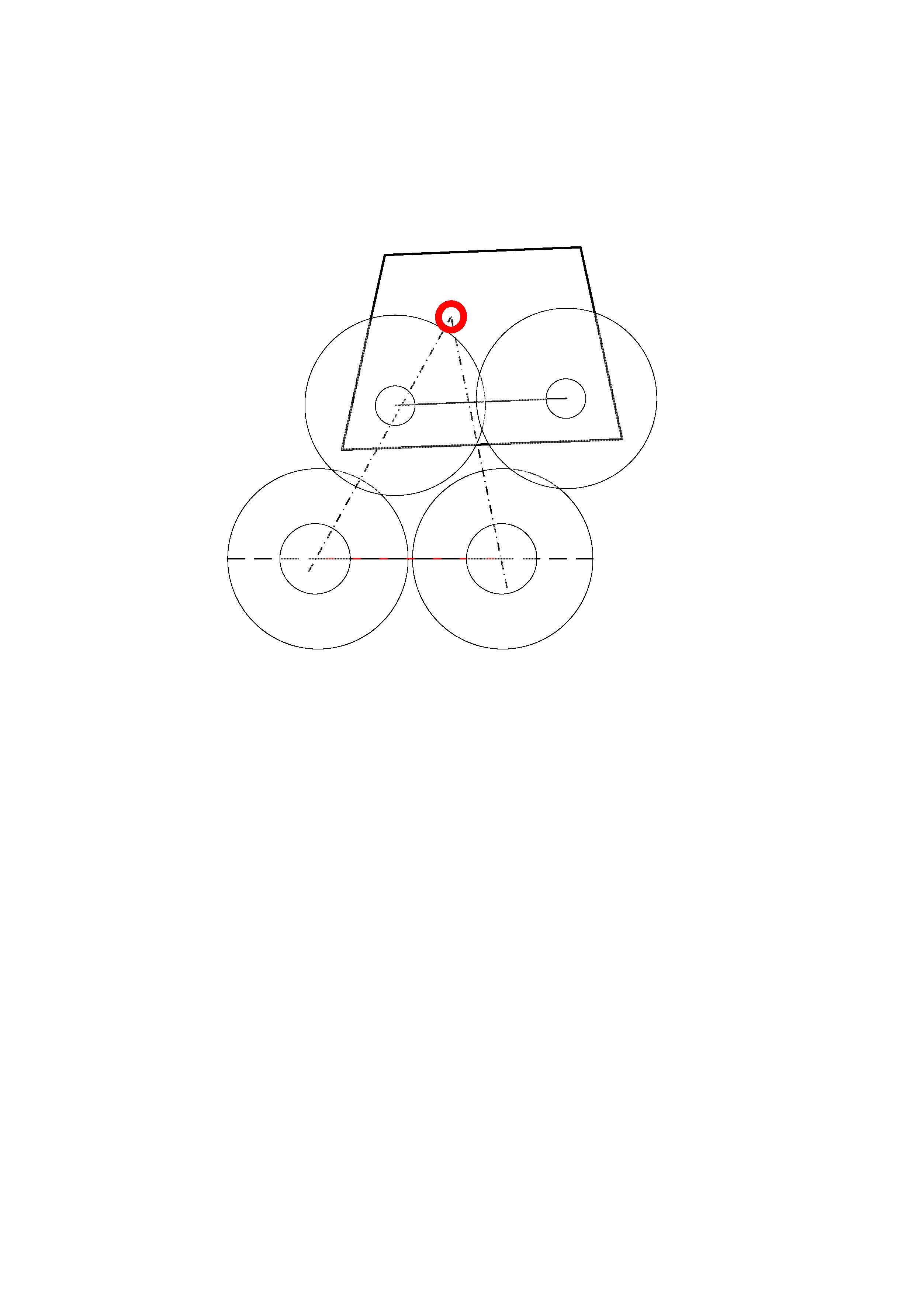

ach jo, tak jsem měl napsaný téměř celostránkový příspěvek na téma Reverzace vodícího šroubu a jak jsem tam přikládal fotky tak se mně to celý ztratilo a já už nemám sil to celé psát znovu. Takže jenom stručně, našel jsem poměrně jednoduché a levné řešení:
4 x ozubená kola 39 zubů modul 1 cca 4x70=280 korun 2x ložisko cca 2x40=80 korun.
Původní ozubené kolo na řemenici a jeho protikus (42 zubů) se nahradí koly s 39 zuby čímž mezi nimi vznikne mezera. Další 2 kola s 39 zuby se umístí do pohyblivého držáku a zvolením vhodného bodu otáčení držáku se přepíná náhon na přímo nebo přes vložené kolo. Vyroben "předprodukční vzorek" a vyzkoušeno - funguje to :P .

Příspěvky: 3835
18. 1. 2014, 9:13
slavav píše:Zdravím,
Tak tak, jen to kolo na řemenici +kolo A musí mít stejný počet zubů, ty dvě kola, kterými přehazuješ smysl ,můžou mít jakýkoli počet zubů, dokonce i rozdílný, ono je to fuk, pak můžeš vlastně laborováním s počtem zubů těch zvolených kol co jsou tam navíc najít krátkou dráhu pro pohyb páky. Je to v podstatě stejné jak to "klasické" provedení :)
