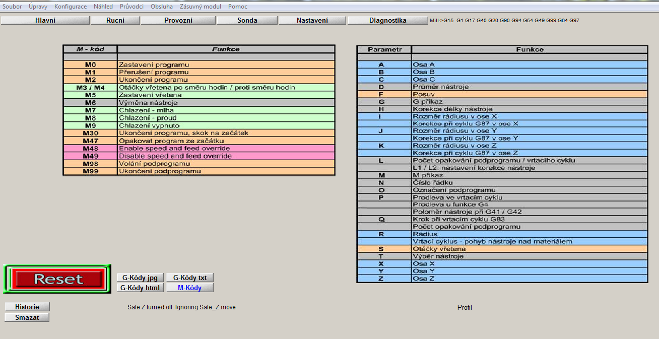

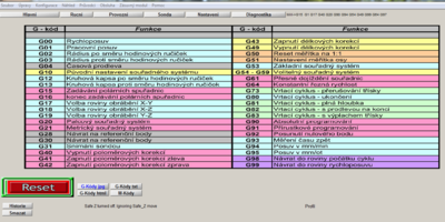

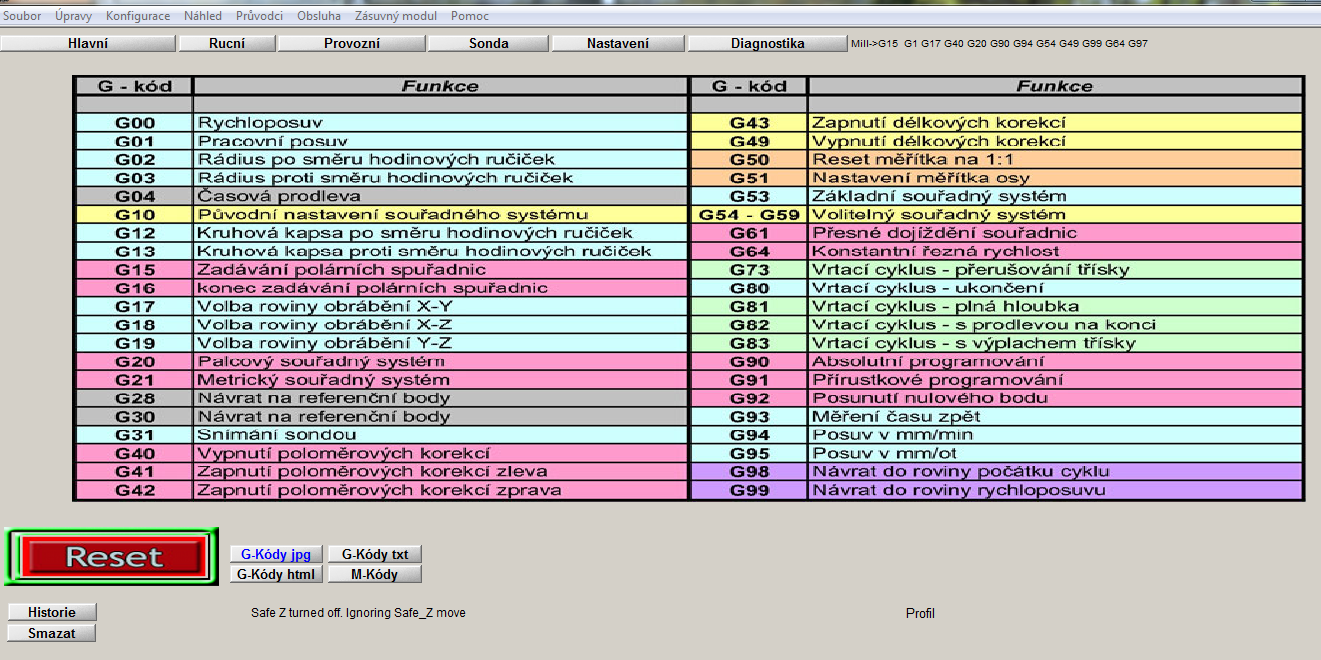

Máte prosím někdo zkušenosti s řízením soustruhu machem ?
Funkce G00-G03 fungují bez problémů ale nějak nemůžu rozchodit např. čelní hrubovací cyklus a cykli obecně.
Můžete sem dát prosím ukázku programu třeba s hrubovacím cyklem nebo nějakým jiným, který pracuje s machem ?

mach není Fanuc mach za 3700 tak že:
a nejaké ty eMka které když by jsi používal třeba ATC tak si samozřejmě musíš upravit či vytvořit podle svého (žádné skryté opce za 1000e :lol: )

a jinak na foru k Machu jsem našel toto
ještě jsem to nestihl počeštit tak ti to musí stačit eng . :D
NFSturn005.zip
nakopíruj do C:\Mach3\TurnAddons
(560.71 KiB) Staženo 465 x
