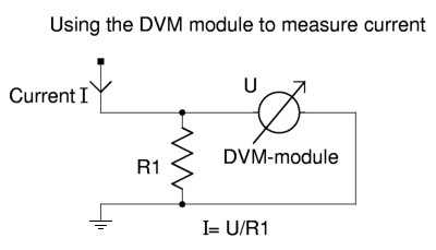

Ahoj lidi,
schema mam , vim ze se to ma zapojit do "odchoziho" negativniho polu, ale jde mne o to ze chci pouzit misto analogoveho meraku digitalni panelove meridlo a to toto :
http://www.gme.cz/voltmetry/panelovy-di ... -p722-386/" onclick="window.open(this.href);return false;
a tedka co mne zajima je to jaky rezistor ( bocnik ) pouzit ( velikost , vykon )
Podle vzorce na obrazku by pri 20kv a max proudu 20mA ( 40W trubka ) byl rezistor hodne maly, ani si nejsem jisty zda tady neco takoveho v gme/ges sezenu
Poradte co s tim ........
Diky moc za hlp

mel by to byl vcelku sehnatelnej rezistor
merak ukazuje max tusim 200mV
trubice max proud 20mA
jestli dobre pocitam tak 10Ohmu by to resilo
jen se ujisti ze ta zem je opravdu zem stejna jako zem napajeni toho meraku
dal by bylo dobre vedet jestli ta trubice nema nejake proudove razy tj. proud nevystreluje za nejakych nevhodnych podminek prez tech 20mA
maximalne to jeste nejak omezit na prepeti nad tech 0.2V co snese ten merak

robokop píše: jen se ujisti ze ta zem je opravdu zem stejna jako zem napajeni toho meraku
neni. 7106 a 7107 nejde takto napajet. vstup IN- nemuze byt spojen s COM svorkou napajeni.
radsi bych tam dal 7106 a napajel to z 9V baterie.

Přesně tak jakpíše oscar, ten modul musí být napáje extra ( 9V baterie ).
Jako bočník můžeš použít např. toto
http://www.gme.cz/dratove-rezistory-do-5-w/" onclick="window.open(this.href);return false;

Byl by problem tam strcit 1 Ohm ? Ja jen ze tu mam jeden 20W dratovy rezistor v teto hodnote .......
lightobject co prodava meraky uvadi ze prikladam 1 Ohm k 100mV meridlu .......
Re: Jak zapojit merak proudu mezu trubici CO2 ?
Napsal: 27. 2. 2012, 8:23
od Kilovolt
