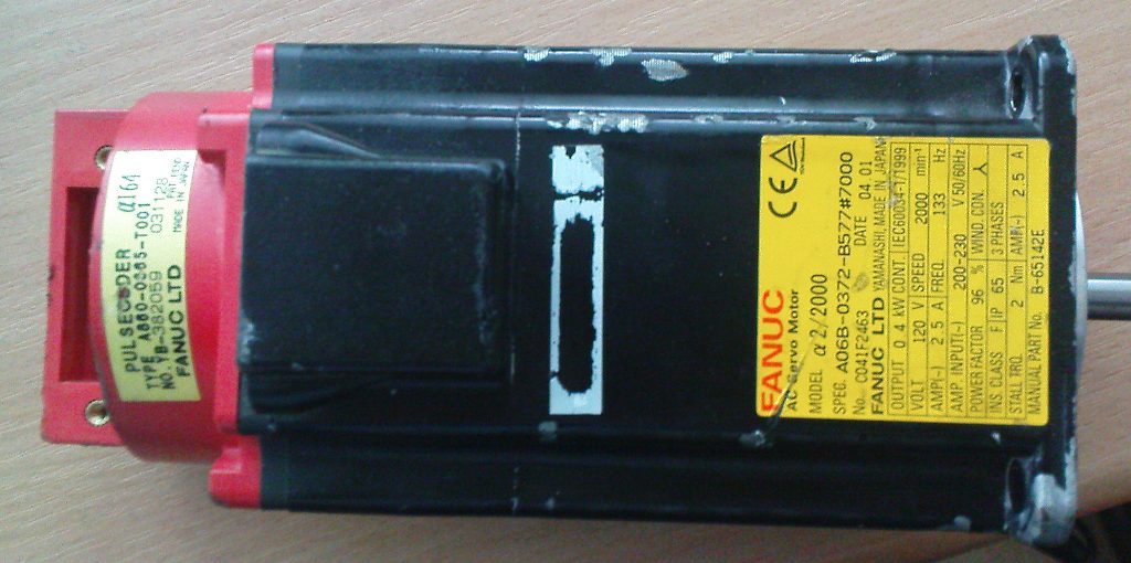

ahoj
mam takovej problemek. skoušel jsem tenhle motor roztočit frekv měničem. šlo to na poprvé nastavil jsem tam podle štítku 120V
roztočil se v pohodě. ale nějak hodně topí. nevite čím to muže být?? a hlavně mě hrozně matou ty dva udaje o voltaži na štítku.
je tam 120V a niž je zas napsané 200-230 V.. poradí někdo jak nastavit ten frekvenčák aby to šlo co nejlíp??
jinak točil jsem ho asi 3 minuty na 400Hz a jenom trošku se zahřál.
chci ho skusit dat na asista 550 misto toho motoru co tam je.. perfektně tam vleze
skoušel jsem to měničem lenze 1,1kW

120V je servo , 200-230 V je napájení servozesilovače, katallgy na alfa a beta serii fanuk mám , mužu je sem dát nebo poslat :D

diky , takhle mi to stačí. potřeboval jsem vědět kolik tam mam pouštět voltu. katalog jsem si stahl už. celkem mne to mátlo :)

Mel bych malou otazku , jak ti ten motor beha ? Nehreje se moc ? Musis ho necim chladit ? Jak mas nastaveny menic ?
Juro
Příspěvky: 1543
7. 4. 2012, 6:32
Toto som riešil aj ja. Nastav asi 80% voltov a asi 70% prudu a bude to normalne hriať.Mne to fungovalo bezchybne.

ja mam voltáž normálně na 120 a proud mam 90% nějak se to nehřálo. zatím je to ale u ledu. neměl jsem čas se stím nějak paprat protože dodělávam frezku a tohle ma čas. nechal jsem to puštěné navolno asi pul hodky a dala se tam udržet ruka. točil jsem jej na 400 Hz . jelo to pěkně. rezonanci mi chytal akurat při 50 HZ.

no ja to mam stale u ledu. mam doma 4 ty serva. měl jsem jich 8 ale 4 jsem prodal. velikostně tam vleze do toho asista 550 misto toho co tam je. jinak to pak necham všechno stejne. samozřejmě přidam nějaký větrak.
pořád se peru stou frezkou ale už to zachvilku bude tak pak se do toho pustím. mne ten soustruh jede zatím tak to nehoním..
sila toho puvodního mi i celkem vyhovuje trošku jsem to potunil a do oceli to bere šponu 1-1,5 mm a do duralu 2-3 podle materialu...
to servo jede z frekvenčákem až na 400 Hz uplne vpohode. takže to stačí přehodit.
ja mam v asistu 400W motor a tohle je 400W servo takže by to mělo byt o hodně lepší v malých otáčkach.. což mne vyhovuje a myslím že i ty maš radší menší otačky.. myslim že jsem to četl na tvem vebu -Borec....
