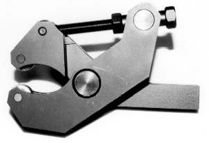

Napsal: 4. 3. 2012, 9:36
od vruboun
nedávno jsem si spášnil tohle
fotka je z internetu, svoje provedení jsem zatím nevyfotil, potřebuje to trošku učesat :oops: konečné úpravy jsou moje
slabina
kolečka se dají objednat tady:
http://www.renar.cz/store/default.asp?l ... tmentID=51" onclick="window.open(this.href);return false;
7150 by mělo být pro přímé vroubkování
7155 a 7156 pro šikmé
nebo:
http://www.kovonastroje.cz/store/eshop. ... ode=960058" onclick="window.open(this.href);return false;
jako osičky jsem použil těla zlomených M6 závitníků, daly by se použít i 6mm stopky fréz

No tak to je pecka, takhle by to bylo asi nejlepší. Přemýšlím, zda by jako přítlačné kolečko tohoto přípravku nestačilo jen holé kolečko bez rýhování+rýhovací kolečko.
