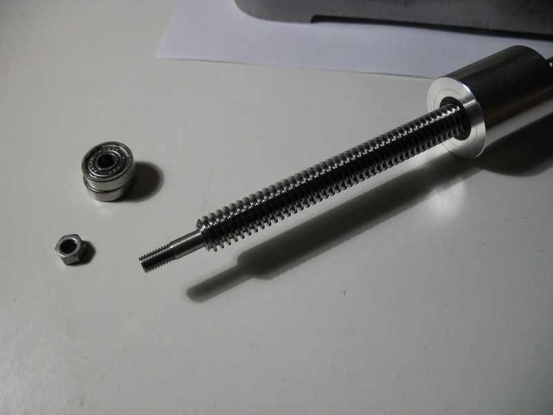

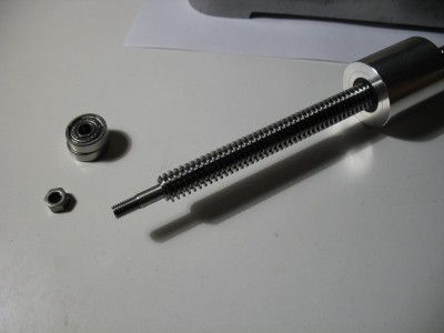

TORNITORE píše:Prosim je tato možnost vubec pouzitelna - myslim joko linearni vedení na CNC
Ano je a pouzivam to na trapezove matice, tady je odkaz jak to vypada v praxi, http://digisonic.webzdarma.cz/IMG_3569.jpg a pouzity mat. je GS-SUPER FLUID http://www.dawex.cz/. Karel

digisonic píše: Ano je a pouzivam to na trapezove matice, tady je odkaz jak to vypada v praxi, http://digisonic.webzdarma.cz/IMG_3569.jpg a pouzity mat. je GS-SUPER FLUID http://www.dawex.cz/. Karel
To odléváte nebo soustružíte? Jaká je výdrž takové matky?Vypadá to zajímavě a cena je taky pěkná.

No, v mem pripade je to druha matka - zaklad je soustruzeny a pak je to odlevane primo s trapezem - na muj novy stroj kde budou i bronzove matky ale kolega, ktery mi to doporucil jezdi na takto odlevanych kluznych pouzdrech jiz tretim rokem na CNC frezce cca 8hod. denne a zatim si nestezoval. Karel

Šel by nastínit postup lití, ještě jsem nic takovýho nedělal.Na těch stránkách píšou něco o plnění pod tlakem.

tonda.kavy píše:Šel by nastínit postup lití, ještě jsem nic takovýho nedělal.Na těch stránkách píšou něco o plnění pod tlakem.
GS-SUPER FLUID je tekuty, proste to tam nalijes :)

Právě, namýchat to asi nebude problém, spíš by mě zajímalo jak jsi to vystředil?Srazí se to hodně po vytvrdnutí,je tam nějaká znatelná vůle?Vypadá to opravdu dobře a myslím že by to byla lepší alternativa než rolny a hlazenka.Hlavně výrobně by to bylo jednodušší.
