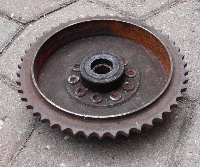

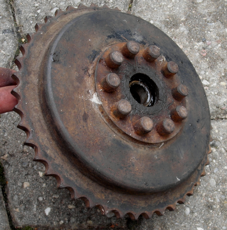

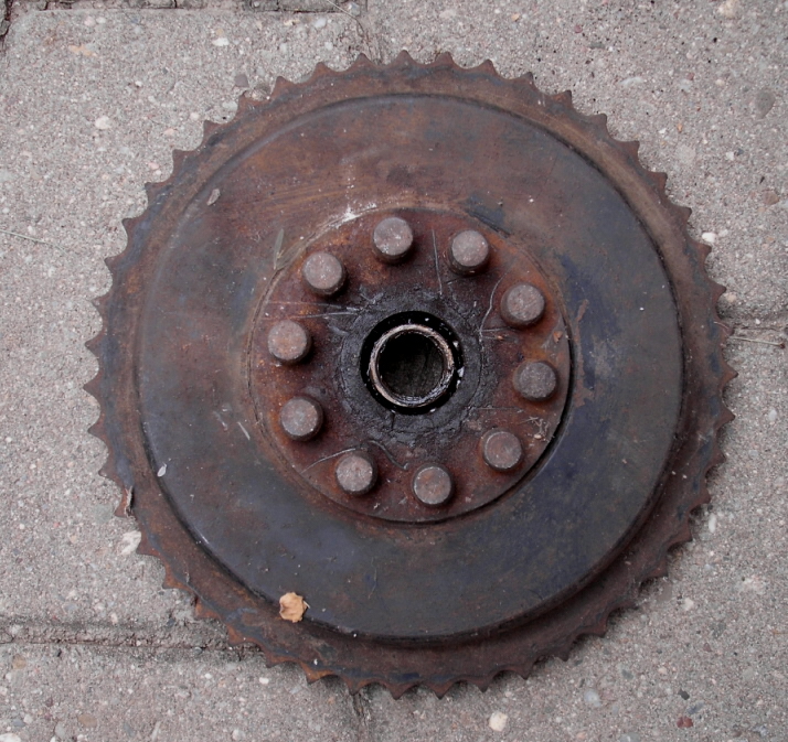

Dobrý den,
potřeboval bych vyrobyt rozetu na historický motocykl. Rozeta je vyrobená z jednoho kusu + nalisované čepy a jejich roznýtovaní. Rozeta má 47zubů pro řetěz 1/2"X 5/16"... 08B-1 a její nějvětší průměr je necelých 200mm. Rozetu bych poskytl při výrobě na vzor - vykresovou dokumentaci nemám. Rozeta není tepelně upravována - jde pilovat
Nějraději bych uvítal někoho z jihomoravského nebo zlínského kraje z dovodu případné lepší komunikace - moje bydliště je hodonínsko
Pokud by byl někdo ochotný mě pomoct tak prosím napiště na Kuchynka.Michal@seznam.cz
děkuji
Zbýňa
Příspěvky: 2192
Registrován: 3. 9. 2010, 8:45
Bydliště: Čelákovice
15. 3. 2012, 5:14
Tohle se celkem běžně řeší odsoustružením ozubeného věnce, a nalisováním a navařením (pouze na několika místech) věnce nového. Není třeba dělat celou novou rozetu. Pro svary se srazí hrana věnce (vnitřní) a náboje ( vnější) a po svaření se přečnívajíci svary na soustruhu začistí. Hrany se srazí buď pouze v místech svarů pilníkem. Nový polotovar věnce se běžně prodává. Je z materiálu 12050 který na rozetu veterána bude stačit, ale asi není zrovna nejvhodnější na vaření, takže bych svařovací část dal někomu kdo má s takovým materiálem zkušenost. Dále je možnost nechat si vypálit na laseru ozubený věnec třeba z Hardoxu, tam je pevnost i svařitelnost dobrá, ale z laseru zase neni nic moc povrch v řezu, který je u rozety důležitý. Asi by ještě šlo nechat věnec vyřezat vodou, tam by měl být řez pěkný, s tím ale nemám zkušenost.
