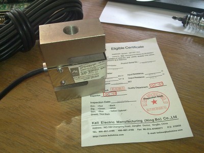

Myslis jako tento :)
Jednak ho potrebuji a hlavne to je 2klb, tedy +- tuna. Kupoval jsem na ebay, ale 100 nebo 250lb maji taky. Je to sice Cina, ale kupodivu i alepson s jakousi certifikaci. Nicmene neni problem udelat si kalibraci svoji. Zadarmo uplne nebyl tusim kolem 100$. Ale samozrejme to je jenom tenzometricky mustek, bez zesilovace, prevodniku a zobrazeni. Sam vis, ze to je uz je druhotne a hlavne otazka par fufliku a chvilky casu. Samozrejme nepodstatnou otazkou, jakou ocekavas prenost a rozliseni.

Budu měři tah cca 50-100kg, rozlišení postačuje po 1Kg. Potřebuji dělat cca 5 měření do roka tak za to nechci dávat nesmysl :D , na ebay jsem koukal ale bud blbě hledám nebo jsem v podstatě nic nenašel. V nejhorším koupím to z toho odkazku ale vzhledem k tomu že skoro u ničeho nemají ceny ( u tohodle zrovna jo) tak už z principu to od nich nechci.

Tady mas tech 250lb, vcetne udaju. Chyba 0.03% z rozsahu. Netusim co za to chces dat, podle toho co pises, je to mozna zbytecny luxus. Jak by to bylo s postovnym sem nevim, ja si to posilal ve statech. Nicmene i to by slo poresit, v nejhorsim se ozvi.
http://www.ebay.com/itm/250-LB-S-TYPE-L ... 416385d3c1" onclick="window.open(this.href);return false;

nakonec jsem koupil nějakou čínu(hodně podobná tomu co jsi ukazoval) i s převodníkem na 0-5V. Ale měl bych tu asi navíc jeden až dva tenzometry do 2 kg ( řešil jsem to ve vlkáknu s vyvažovačkou koupil jsem 4 a potřebuju 2 alespon myslím musel bych se mrknout v práci).

Nechci se te nejak dotknout, ale to co pises nema moc smysl. Tenzometr sam o sobe neni nic jineho, nez presny rezistor s jasne definovanym odporem - vetsinou 120 neb 350 Ohm. Dokud ho nekam neprilepis, tak je ti k nicemu. I pote jsou zmeny tak male, ze bez mustkoveho zapojeni nenameris nic. Z toho je jasne, ze k tomu potrebujes 4. A zalezi ciste na tom, kde ten mustek udelas. Zda v silomeru, extenzometru ci cokoliv jinem nebo je soucasti prevodniku nebo ho musis udelal pomoci velmi presnych rezistoru stejneho odporu jako ma tenzometr. Takze zda mas/potrebujes 1/4, 1/2 nebo cely most. Na nejake paralelni zapojeni zapomen. Vetsinou se to dela pomoci dvou planzet na ktere jsou z obou stran prilepeny tenzometry, takze to tvori cely most, a staci v uvozovkach pripojit zesilovac. Tot vse.

samozřejmě nepotřebuju samotný tenzometr, ale snímač ve kterém je můstek ze 4ks tenzometrů.
To paralelní zapojení jsem našel v manuálu k vyhodnocovací jednotce. Vůbec jsem netušil, že se to tak může zapojovat. No, ale asi může. Co brání zapojení více snímačů paralelně? Samozřejmě pro jediné měření (třeba pod každou nohu zásobníku jeden snímač), tak aby z vyhodnocovací jednotky lezla jedna hmotnost.
