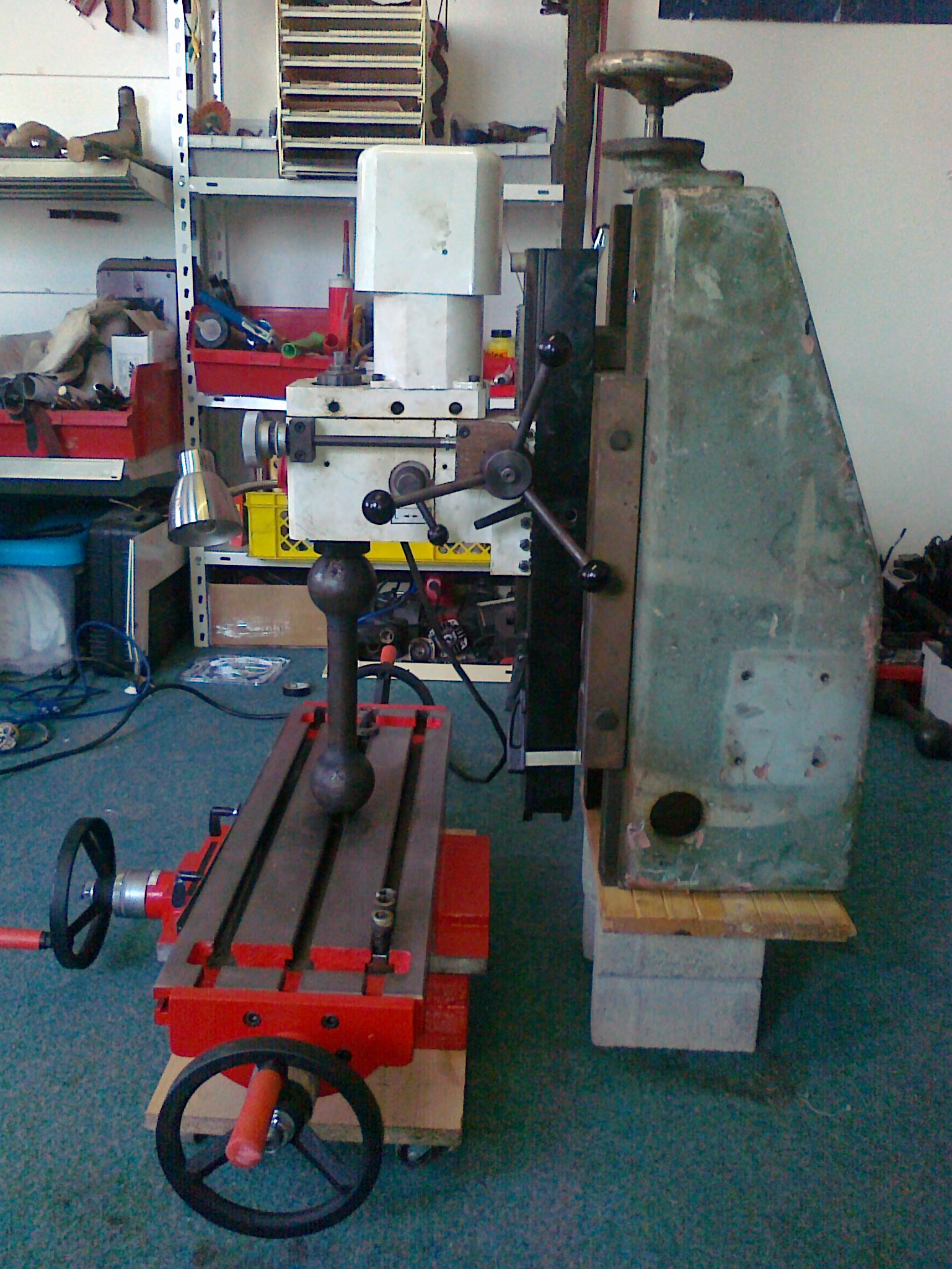

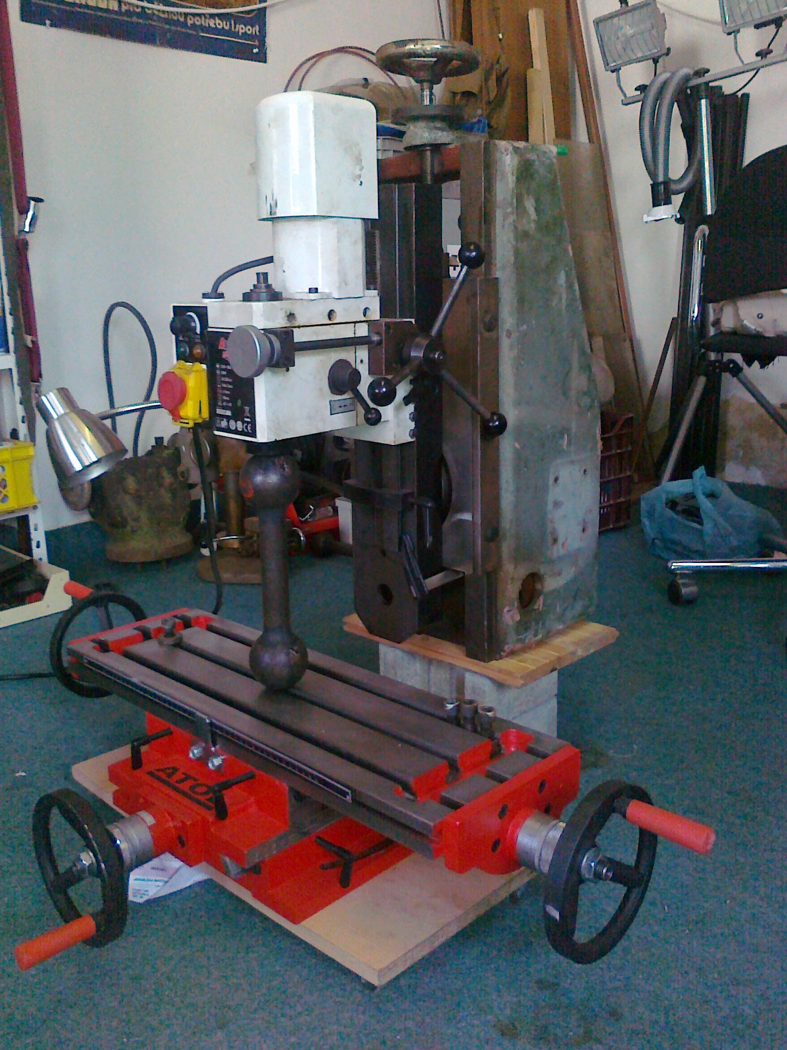

Tak zatímco je tu diskuze v plném varu :D , já si všimnul (trochu opožděně, ale přeci) tohoto inzerátu http://www.c-n-c.cz/viewtopic.php?f=8&t=8556. Sloup je tedy vyřešen, teď ještě vyřešit základnu. Původně jsem chtěl sloup jen vyztužit po vzoru Potraviny http://www.frezka.borec.cz./z-15.jpg" onclick="window.open(this.href);return false; a dát trapéz vedle sloupku. Aby zůstala zachována funkce vrtačky napadlo mě pouřít zavírací matku tak jako jí má podélnej suport soustruhu. Tento litinovej sloup řeší obojí: je tuhej a pro frézování se použije trapéz sloupu, pro vrtání hřeben původního malého sloupku.
Musím uznat, že origo frézka vypadá vedle této sestavy jako docela chcípák :-)

vtom stolu budeš měnit šrouby?? jakou tam maš mrtvolu?? ja jsem tam měl strašné vůle. vubec to nešlo použít.

Jan Danda píše:Tak už vim pořádně na co to máš. :D
Měl jsem strach, že to bude vypadat blbě - ale aspoň mě se to docela líbí :)

Kvako1 píše:vtom stolu budeš měnit šrouby?? jakou tam maš mrtvolu?? ja jsem tam měl strašné vůle. vubec to nešlo použít.
Šrouby ne, počítám s výměnou čel - tj. domečků ax. ložisek. Jaká je vůle nevím, ale dost (u mě je ale způsobena nevhodným uložením šroubu - v matici je vůle minimální).
Na podélnej posuv bych rád pohon (stůl je dost dlouhej - abych se neutočil k zbláznění) a nemám vymyšleno z čeho (rád bych 230V ať odpadne vymýšlení zdroje).
