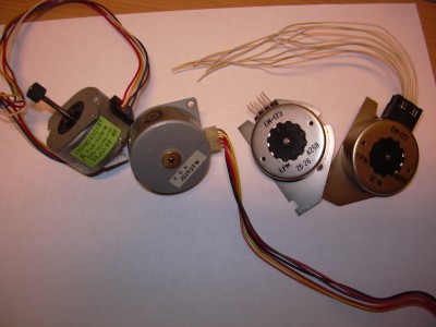

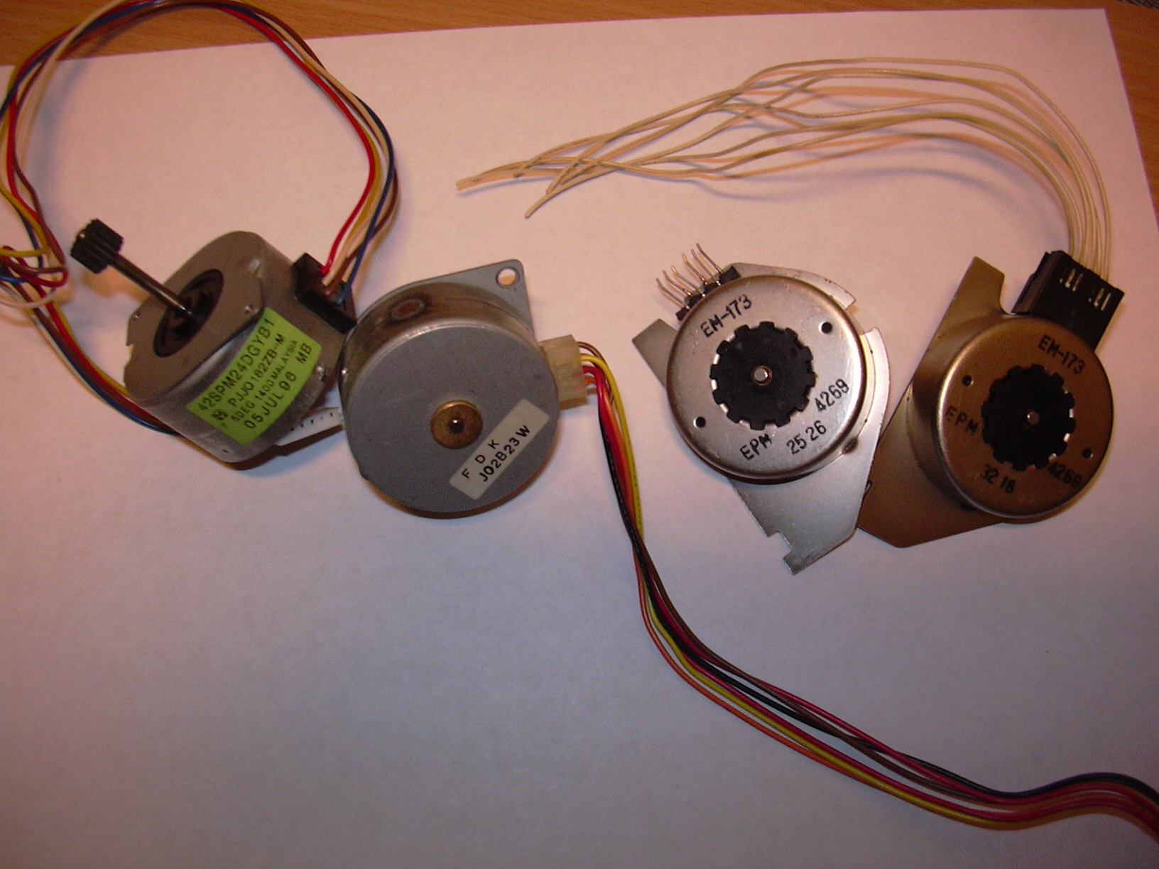

Zdravím chtěl bych se zeptat jestli budou stačit tyhle motora na malé cnc jen na kreslení tužkou dík.
Kopi.
Příspěvky: 310
Registrován: 26. 10. 2006, 3:02
19. 1. 2008, 10:52
Tyhle motory jsou předpokládam z tiskáren a skenerů. Něco podobnýho mam doma, i oo něco větší z HP 6XX, ty jsou docela silný ale maj 7,5deg krok.
Tyhle motůrky jsou většinou zpřevodovaný v tiskárnách do pomala a do síly. Na gravírku ti to myslim nikdo nedoporučí, jedině sehnat nějaký z velkejch tiskáren.
Já osobně si teda myslim, že pokud by se to zpřevodovalo do pomala a nebyla vyžadovaná nijak extrémní přesnost, mohly by i stačit. Ale zase je to taky záležitost konstrukce stroje - tzn. pojezdy (kluzné, lineární), řemen x záv.tyč. atd atd...
Na nějaký prdítko by to si myslim stačilo, když to hne s vozíkem s cartridgí v tiskárně (a v těch novějších docela dost rychle) tak bych v tom neviděl problém.

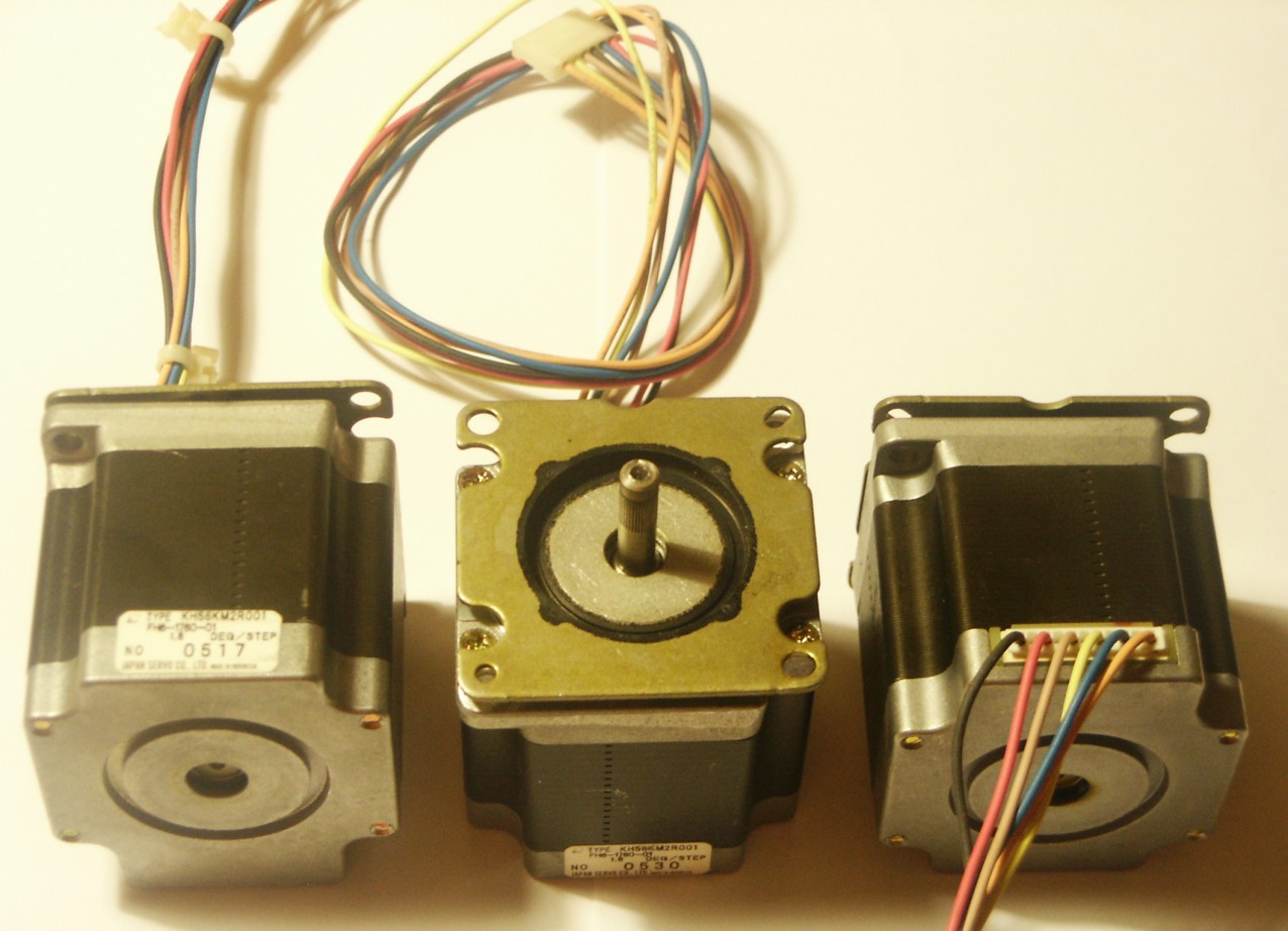

čus lidi tak tak co říkate na tyhle motory????jsou dobré narazil jsem na ně v jednom bazaru když jsem šel ze školy a byly hodně moc levné.. můžu je použít na gravírku???foto je použité z netu jelikož mi bratr sebral foťák .... dík
